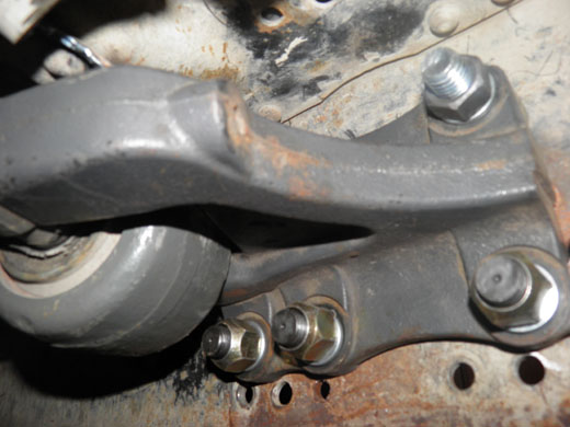

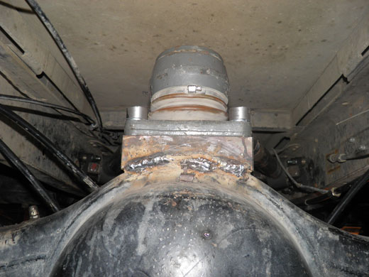

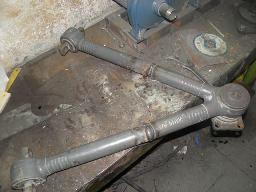

долго подбирал комплектующие наконец начал сборку фото будут по мере установки деталей
ok
Сообщения: 7115
Благодарил (а): 54 раза
Re: посоветуйте что выбрать
можно пояснения , по поводу происхождения узлов
виталян
Сообщения: 872
Откуда: бишкек
Поблагодарили: 21 раз
Сообщение виталян »
это V-образная тяга с самосвала Хово кронштейны на раме мерседес актрос
плита приваренная к мосту самодельная
дальше бадут верхние реактивные тяги с урала разрезаные удлиннёные и с одной стороны палец от зил 131
крепиться будут через ураловский верхний кронштейн реактивной тяги к раме
к мосту через родной зил 131 кронштейн привареный к чулку моста
но это будет чуть позже когда спадут мрозы
ok
Сообщения: 2914
Поблагодарили: 105 раз
Балку заднего моста не повело от сварки?
виталян
Сообщения: 872
Откуда: бишкек
Сообщение виталян »
не повело у меня сварщик толковый
