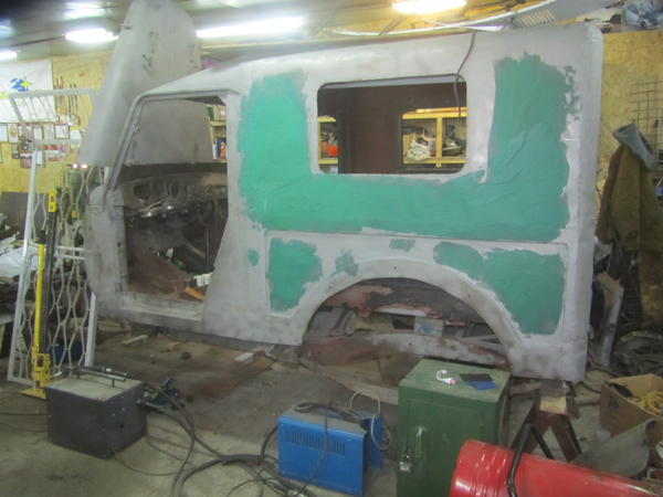

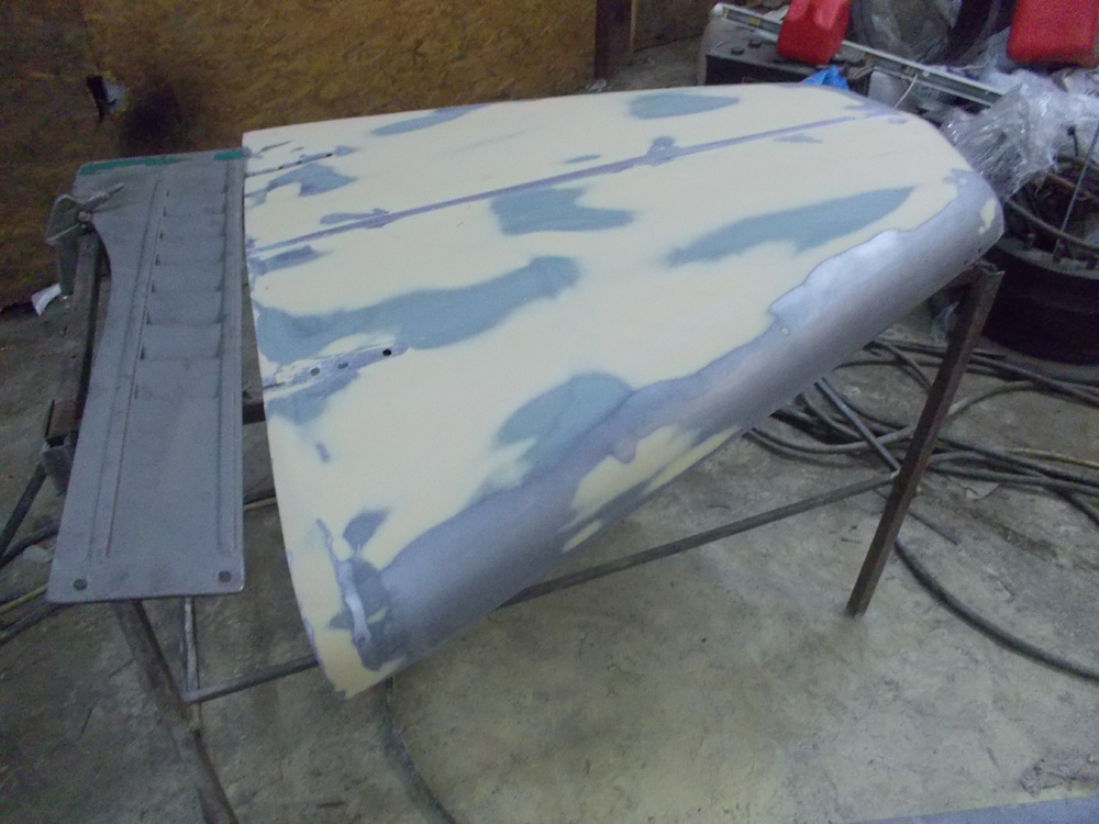

Занялись самоблоками:

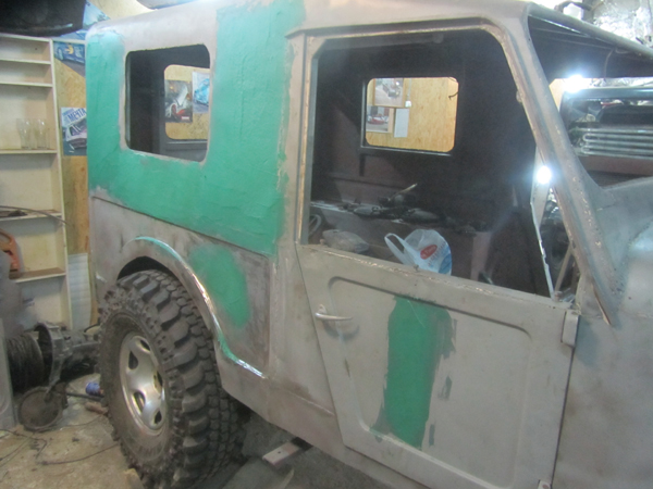

Первые два килограмма стекловолокна... :D

Еще два кг... Стратегический запас стекловолокна исчерпан. Надо бы еще кг 8 :lol:

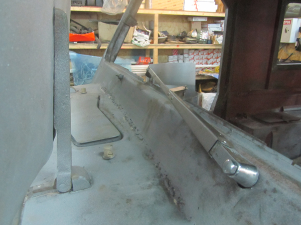

Определились с конструкцией и расположением стеклоочистителя лобового стекла.

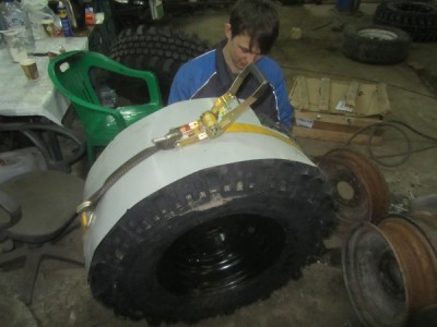

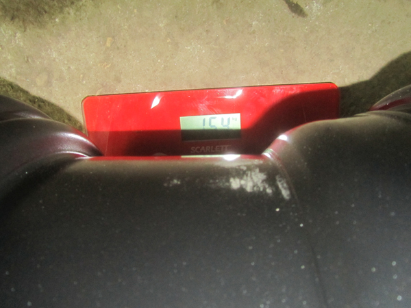

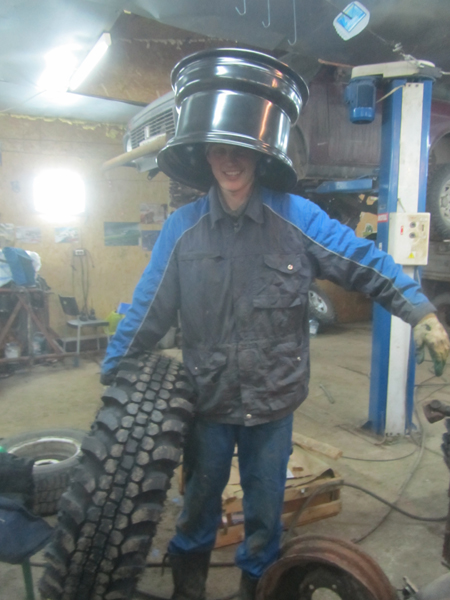

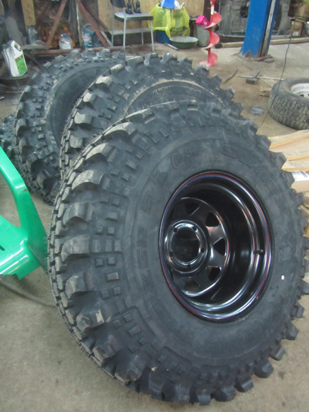

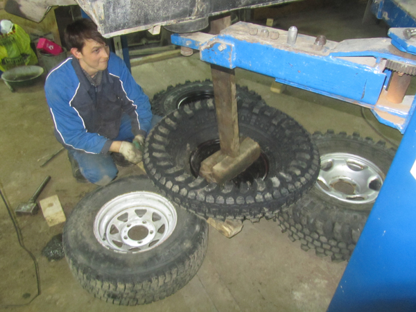

Вчера машина получила новые колеса Симекс 36Х12.5Х16, диски шириной 10". Средний вес диска 15.5 кг, покрышки 33 кг.
Странник
Сообщения: 2100
Откуда: Москва, ЮЗАО
Re: Реинкарнация ГАЗ-69.
Сообщение Странник »

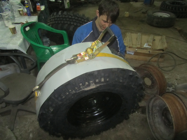

Резина так хранилась, что борта почти слиплись. При посадке на 10-й диск практически невозможно накачать бескамерный вариант. Если только взрывом... Провозились уйму времени, перепробовав разные способы. Старались одеть хотя бы одну сторону, но диски попались пакистанско-китайские :lol: . Самым удачным оказалось стянуть покрышку по беговой - за счет этого борта разошлись.

Странник писал(а):Резина так хранилась, что борта почти слиплись. При посадке на 10-й диск практически невозможно накачать бескамерный вариант. Если только взрывом...
Мы не ищем легких путей... Пневмопушка не для нас... :D В любом приличном шиномонтаже есть!!!
А у нас нет! Я уже поглядовал на рессивер от КрАЗа, но возиться с этой приблудой целый день... а мне еще свой Садко надо достроить - уж весна на дворе :D
как то в такой ситуации сделал так . Одну боковину покрышки по возможности посадил на место . С другого борта снаружи покрышки на диск надел камеру и подкачал её
Камера зазор закрыла .
Начал качать покрышку . Камеру зажало между покрышкой и диском . Спускаем камеру и вытаскиваем .
Единственно зазор надо намылить . Иначе не достать .

Знаем этот способ, но не получалось даже подъемником одеть один борт... Вот и разработали новый :D

Странник писал(а):Резина так хранилась, что борта почти слиплись. При посадке на 10-й диск практически невозможно накачать бескамерный вариант. Если только взрывом... Провозились уйму времени, перепробовав разные способы. Старались одеть хотя бы одну сторону, но диски попались пакистанско-китайские :lol: . Самым удачным оказалось стянуть покрышку по беговой - за счет этого борта разошлись.
ну как вариант бензин,эфир,любой дезодорант или лак для волос и спички-зажигалки решают проблему посадки бескамерной покрышки на диск.
За 6 лет работы в шиномонтаже испробовали все возможные способы, и все их мы испробовали, но со стяжной лентой всё получилось нормально!

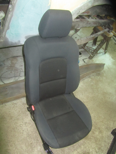

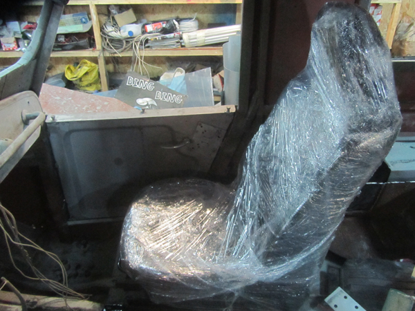

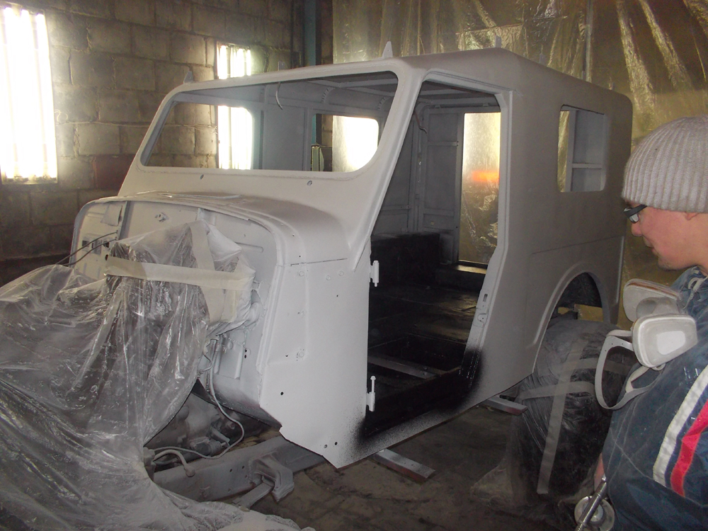

Колеса сильно пошатнули бюджет проекта, что вызвало некоторые заминки... Для завершения кузовных работ требовались сидения, руль и передняя лебедка. Сегодня у нас появились сидения от Мазда-3 и руль от Баргузина. Теперь можно все это увязать с рулевой колонкой от ГАЗ-3307 и определиться с эргономикой рабочего места. После этих сварочных работ кузов будет покрашен изнутри и загрунтован снаружи.
Без лебедки пока не удастся закончить компановку моторного отсека.

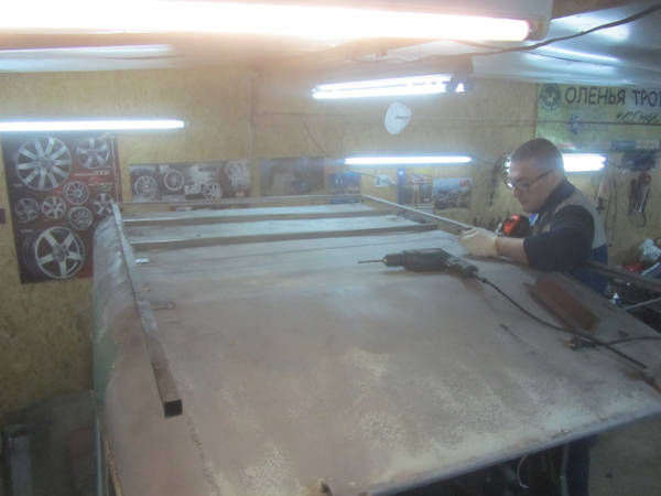

Строится экспедиционный багажник.

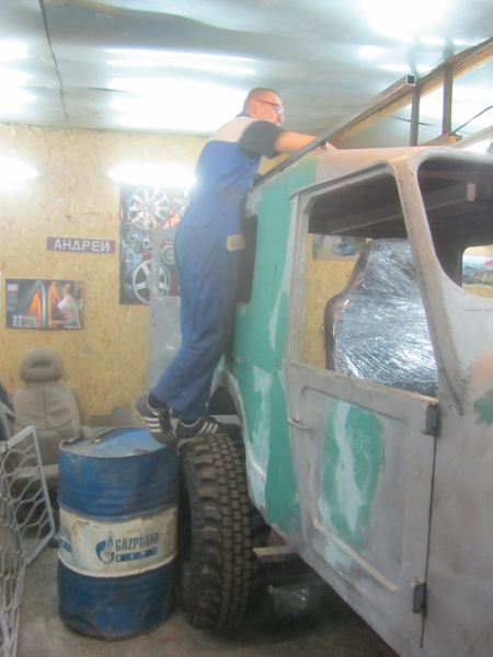

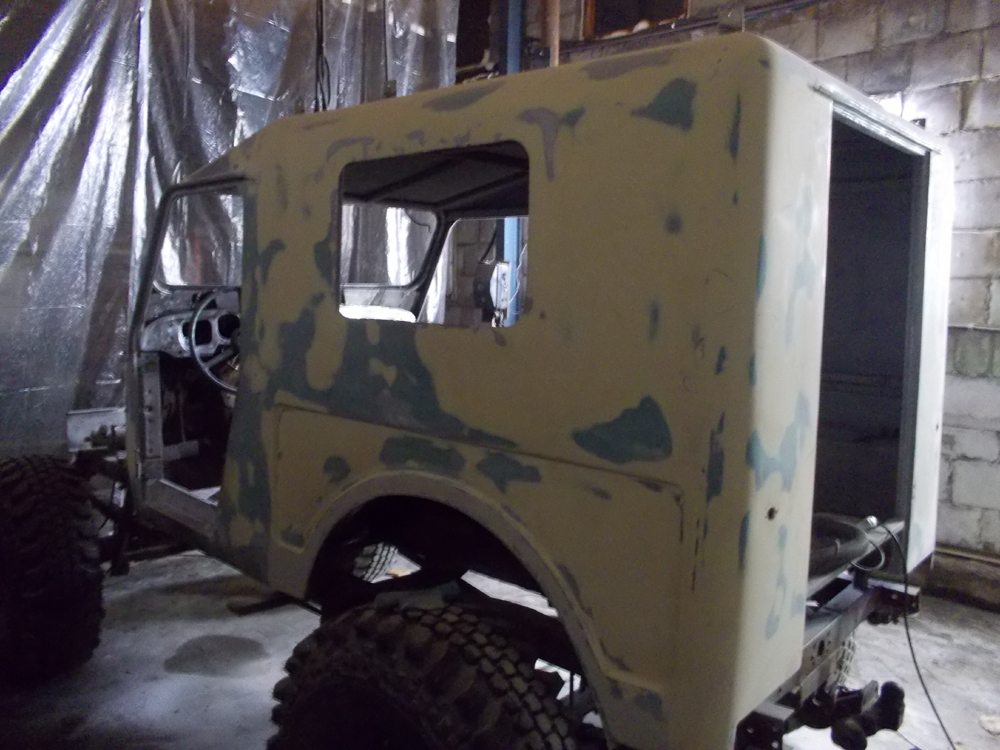

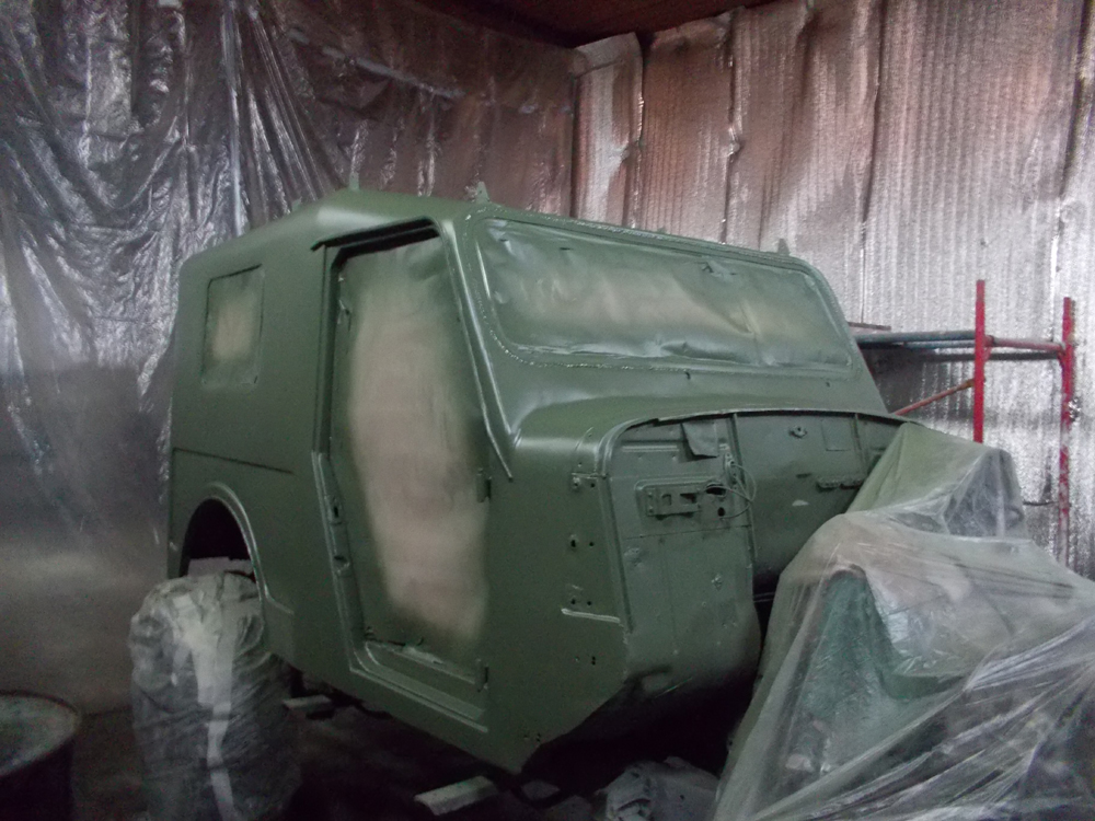

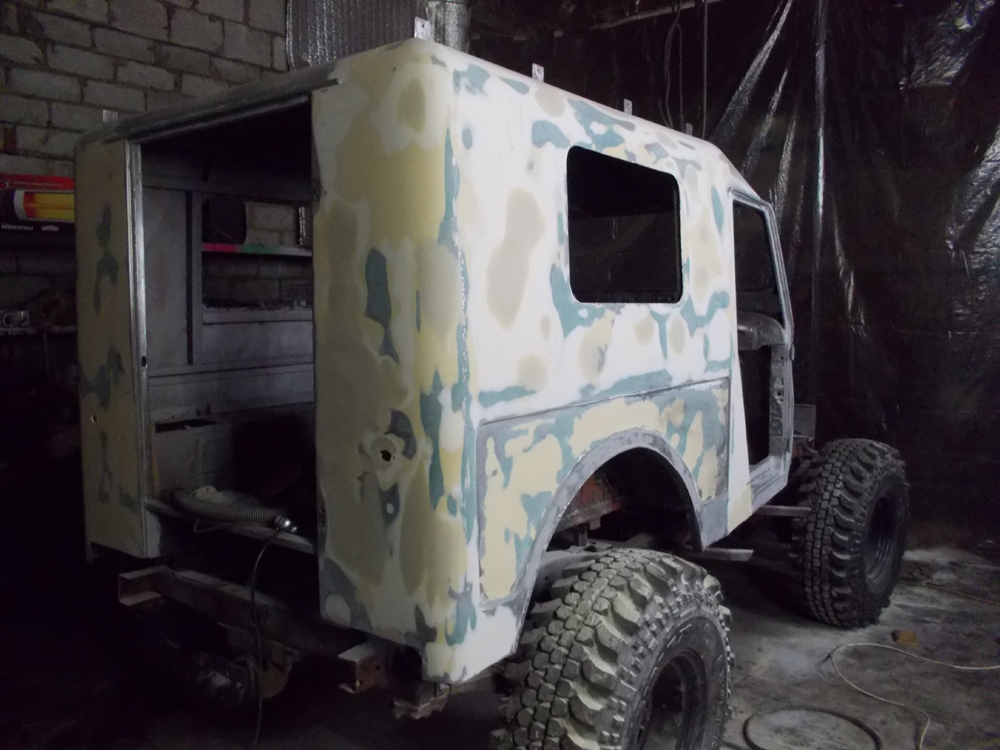

Задача выступить на соревнованиях шла в разрез с качеством работ. Поэтому было решено делать все своим чередом и не суетиться... И это правильно! :D
Вся кузовщина - это скульптурная композиция, требующая массы времени и точности. Конечно, для спорта это лишнее, но желание заказчика исполнено - все пожеванности выровнены и машина покрашена полиуретановой матовой краской в армейский цвет Унимога.

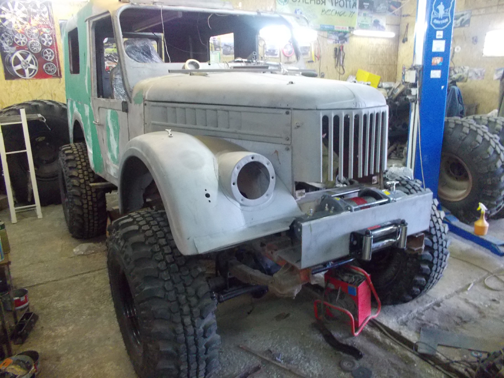

А ничем не закончилось... Заказчик - человек далекий от творчества. Ему надо было быстро, а мы делаем хорошо. Какие-то его знакомые все время подзуживали: "... чего они там возятся?...да, мы это за неделю сделаем...". Не вопрос - делайте! Эвакуатор и до свидания! С тех пор прошел год, но машина что-то так и не поехала... Хотя осталось пару проводов, вставить стекло и еще несколько мелочей. Вот так-то!
Мы сделали все обшивки салона, проводку, бампера с лебедками, багажник, расширители арок, алюминий и т.д. Вот прошлогодние фотки:
