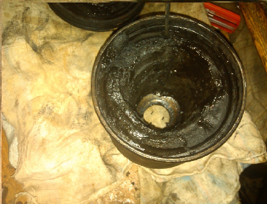

Yuraz писал(а):
il031 писал(а):Завтра буду дома с телефона фоты выложу своего. Готовте корвалол :D
выкладываете, посмотрим, что то страшное с центрифугой хотите показать?
О да! спросите соседа снизу ( он уже в реанимации) :lol: :lol:

Re: центрифуга
Сообщение Yuraz »
все в ожидании фоток.

Re: центрифуга
Сообщение Yuraz »
Ну что тут такого :) Интересно конечно, как такое нарасло... Но у меня форсунка была вся в солидоле, и 2 мм слой густой отработки на стенке, зато все целёхонькое, отмыл и заработало без нареканий :)

Re: центрифуга
Сообщение il031 »
Yuraz писал(а):Ну что тут такого :) Интересно конечно, как такое нарасло... Но у меня форсунка была вся в солидоле, и 2 мм слой густой отработки на стенке, зато все целёхонькое, отмыл и заработало без нареканий :)
С этим тоже все хорошо стало после колупания отверткой, мытья в бензине, шлифовкой щеткой и обработкой маслом ну лично я был шоке, так как на остальных имеющихся машинах я и близко до токого не доводил. :D

ototich
Сообщения: 1247
Re: центрифуга
Сообщение ototich »
Мне тоже говорили, что центрифуга очищает масло не только от вредных примесей, но и от присадок. Когда работал с тосолом в масле, то в центрифуге за 250 моточасов наростало примерно 2 см. липкой черной гадости, когда тосол в поддон не шел, то примерно 0.5-1 мм. довольно рыхлой грязи.
