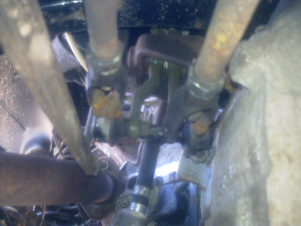

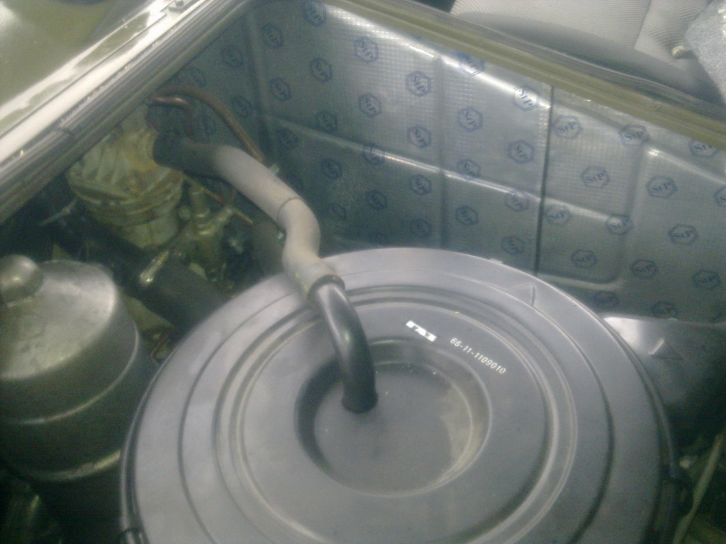

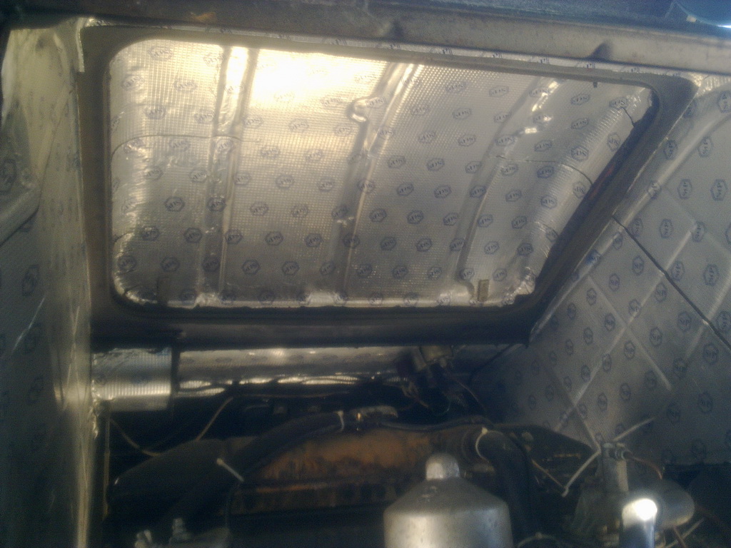

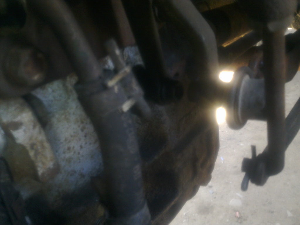

изнутри вибропласт,шумка со стороны салона,а с верху карпет.также изнутри вся кабина включая крышу и даже где повторители поворотов боковина.по листам не помню т.к взял 2 пачки, а потом докупал.тише стало гораздо.еще у рычагов раздатки вместо пальцев со шплинтами поставил стоики стабилизатора от лачетти и дребезг ушел.завтра фото сделаю.расстроился только от того что мотор перебрал а на 4й вообще не едет и мотор трясет( в смысле вибрация).думаю что возможно из за того что вал балансировали со старой корзиной а я потом купил лепестковую.короче смотреть на все приятно(очень гламурно) а как ехать начинаешь одно расстройство.когда купил из консервов ехала вроде лучше не смотря на то что на трех цилиндрах задиры были и кольца почти нам всех севшие и компрессия была разная и оч низская а сейчас 13.5- 14.а нифига не едет

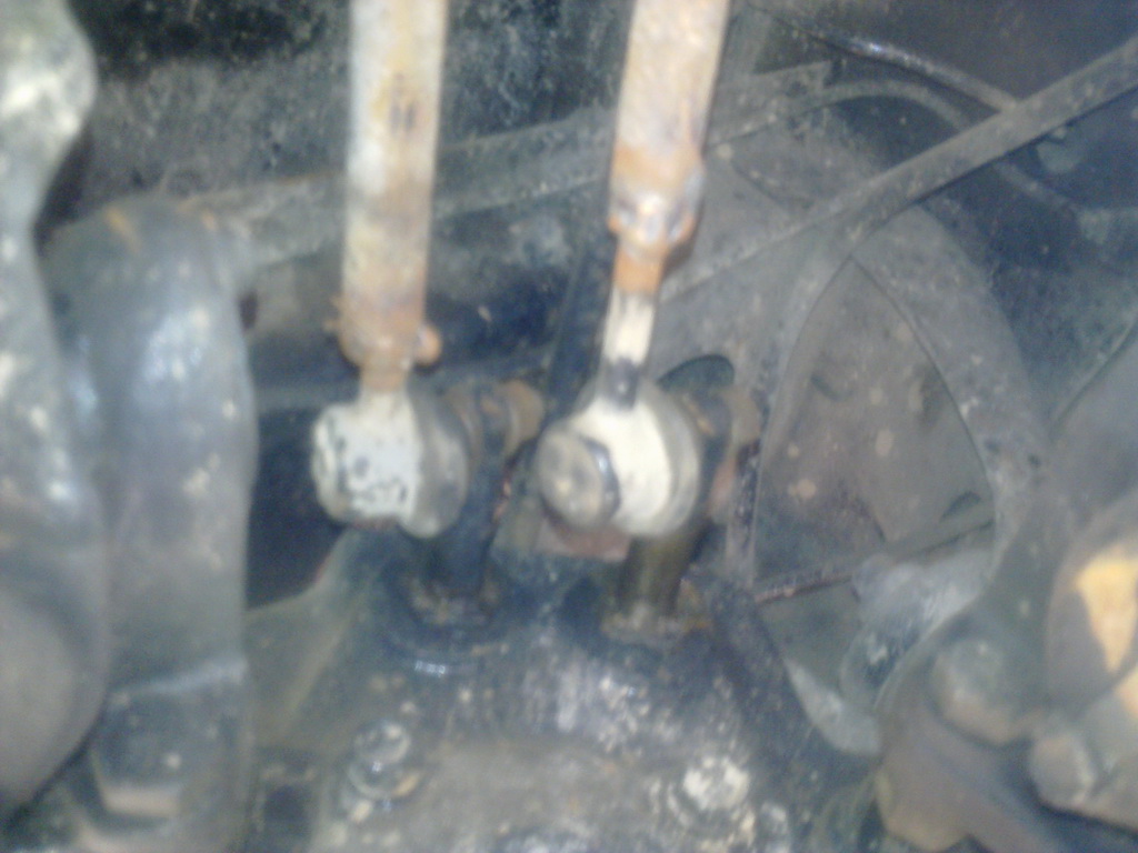

стало намного тише.при открытом окне слышно как резина гудит и выхлоп.а дребезг и вибрация от рычагов ушла за счет вот этого
