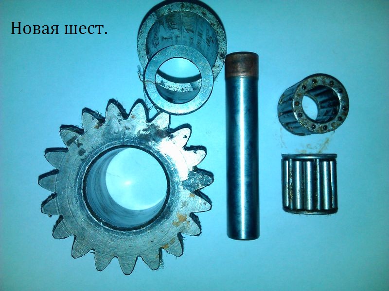

Спасибо за помощь ! В книжке есть картинка с подшипником, завтра скину, порассматриваем на что я напоролся.

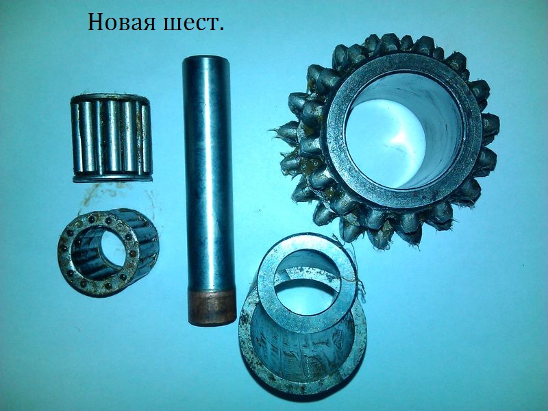

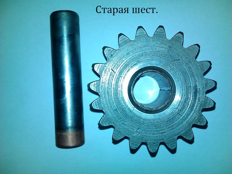

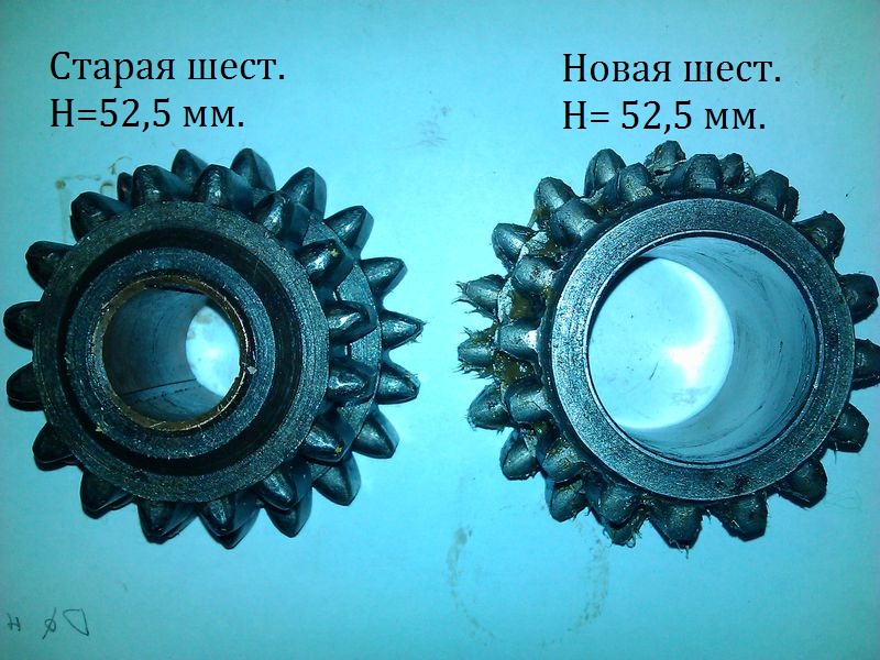

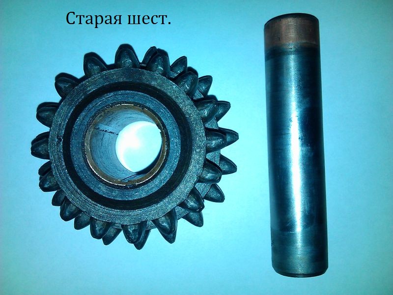

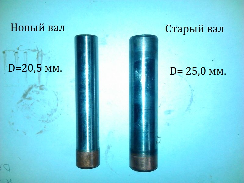

Вот, внесу ясность

кто,что скажет по этому поводу :) :) :)

Единственный выход - точить втулки под посадочные места, но сталь там должна быть весьма, весьма качественная. ;-(
