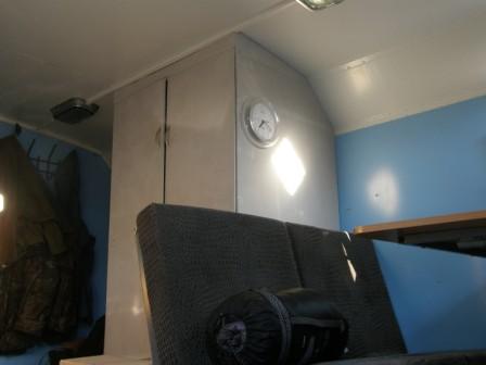

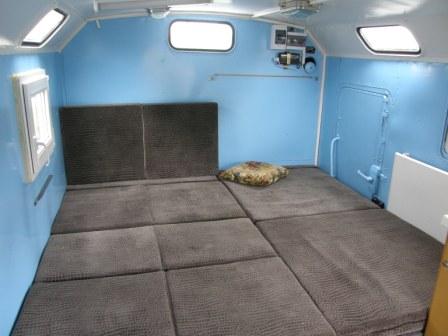

Сидения поставил так, потому что при движении сидеть удобней. Были мысли лежаки сделать отдельными полками, но остановился на раскладывании сплошного спального места. Во первых, количество полок ограничивает количество спящих, а в некоторых случаях могут появится и лишние. Во вторых, как то раньше в палатке спали «морда к морде» и ничего….
По цвету... в гараже оставалиси две банки краски: белая и синяя, что вышло - то вышло.

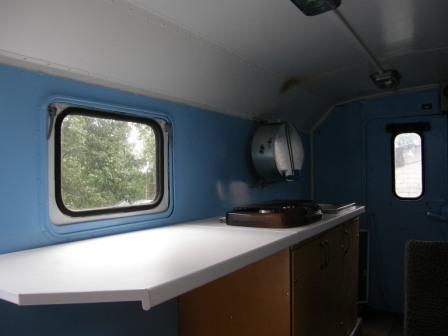

Успел поставить шкафчик под плиту и умывальник, пустое пространство заполняется подъемным столиком.
Замки в двери кунга врезал уже в день выезда. Прицеп нп первый выезд цеплять не стал, ограничился на первый раз надувной лодкой лодкой.

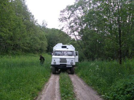

Съездили не плохо, выявился недостаток высокого кунга, по лесным дорогам, по которым ездят только рыбаки да и то на пузотерках, оказались слишком заросшими сверху.

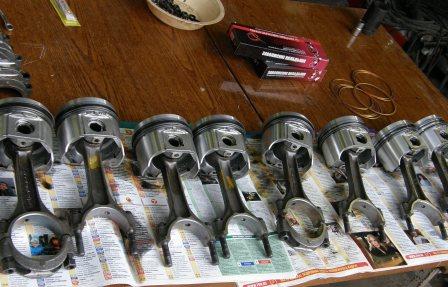

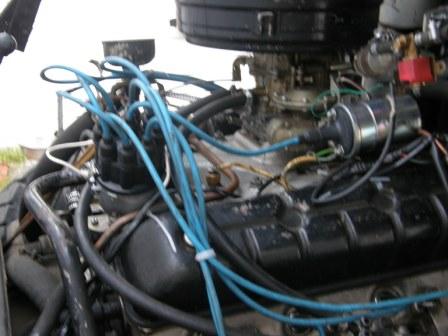

Пробежали где то чуть больше 500 км. Вылезла старая головная боль, последние километров 20 шокировал окружающих шлейвом белого пара картерных газов. На этот раз заклепка сбежала из поршня первого цилиндра и еще в одном на подходе. Посмотреть бы в глаза тем «Кулибиным» которые мне такой «головняк» придумали.
Купил новую поршневую, заменил. Убил на это дело несколько вечеров.

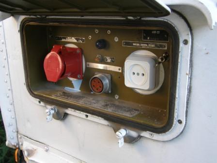

После замены поршневой успел пристроить в КУНГе шкаф и добрался до использования одного лючка, вход с генератора и выход 220.

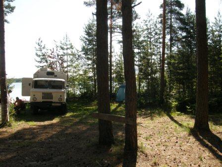

Подошло время очередного выезда. На этот раз отправились в Весьегонск. С погодой повезло, с утра солнце, ближе к вечеру дождь, а с ним и щука. Так что и отдохнуть и рыбу половить получилось.

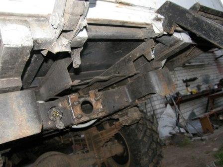

Из за длинного КУНГа вылезла проблема с фаркопом.
Чтоб лодка не билась носом, легковой фаркоп пришлось не только опускать но и отводить назад. При этом нарисовалась такая амплитуда, что металл не выдержал. Ладно бы сварка или болты, но лопнул именно металл. Убедился что такой метод не годится. Думаю нужно удлинять на самом прицепе и делать под грузовой фаркоп, иначе при такой раскачке и сам прицеп раздолбает.

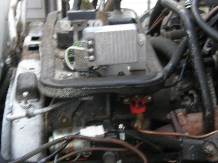

Всю дорогу машина шла не стабильно ( с момента приобретения была проблема с ездой на 4й передаче), на этот раз то лихо забиралась в горку, то приходилось переходить на 3, а иногда и по прямой разогнать не удавалось. 60 – предел, в основном 40-50. Правда выяснилось что спидометр, немного подвирает. На обратном пути за 50 км до дома пересеклись с сыном, дальне пошли в паре. Когда приехали выяснилось, что при моей средней скорости 50 км/ч у него выходило 70-80. Да и по времени выходило что едем быстрее. Но тупость на 4й передаче все равно не радует. Нужно лечить. Начал с замены разукомплектованного экранированного зажигание на безконтактное. Сегодня выкроил пару часов, установил. Будем смотреть на результат. Комутатор пристроил на полик, все равно там место переключателем газ/бензин занято, тянуть провода в кабину как то далековато, а везде пишут что коммутаторы бояться высоких температут и на движке их ставить не рекомендуется.

Очень многое узнают о себе спецы установившие ГБО на полик, когда будешь в дороге менять сцепление.
- П.Валерий
- Сообщения: 133
- Зарегистрирован: 20 окт 2011, 21:08
- Откуда: Тверь
Re: Сбылось
Заводило писал(а):Очень многое узнают о себе спецы установившие ГБО на полик, когда будешь в дороге менять сцепление.
Это не самое страшное за что часто вспоминаю "добрым словом" тех кто успел своими ручонками внести некоторые штрихи.
