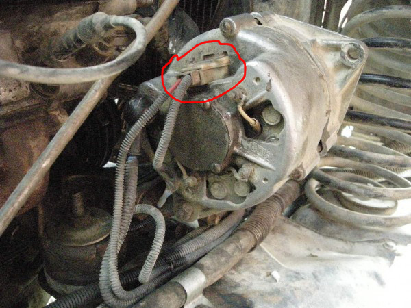

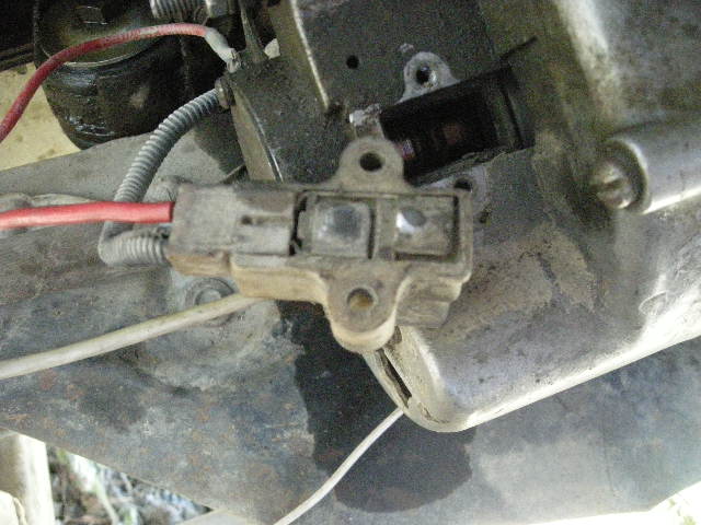

Насколько видно из фото,вторая щётка замкнута на массу.Такую схему подключения я тож встречал.
На фото "датчики" : под №4-аварийный вибратор системы зажигания,3-зуммер,2-реле стартера,1-реле регулятор напряжения,5-реле поворотов.Гена на фото вроде родной.(камаз вроде как 24вольта).
С уважением.

генератор на фото не родной на родном нет проводов которые выходят из генератора, но разницы думаю нет главное чтоб реле регулятор был на 14в

olmed66 писал(а):генератор на фото не родной на родном нет проводов которые выходят из генератора, но разницы думаю нет главное чтоб реле регулятор был на 14в
Точно.чот я энтот проводок не заметил.

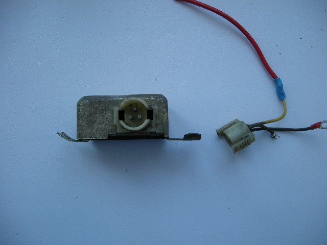

1 - реле регулятор напряжения - это та штуковина которая на генератор подключаеться? или нет?

vitek-1978 писал(а):Насколько видно из фото,вторая щётка замкнута на массу.Такую схему подключения я тож встречал.
С уважением.
если вот как у меня одна щетка замкнута на массу - то какая схема подключения?
и щеточный узел и реле регулятор напряжения - че одно и то же что ли?
если не одно и то же - тогда вопрос - как у меня работало - так как все дачитки какие были - сфоткал.))))))))

Если регулятор напряжения(на фото 1)был снят,то у меня два предположения:или где-то в проводке(скорее всего на штатном месте,на передней стенке кабины,под педальным узлом примерно) стоит другой регулятор,или кто-то выкинул регулятор,при этом плюс остался на щётке,а вторую щётку замкнули на массу.Но при таком подключении будет сильный перезаряд.
В нашем случае щёточный узел и регулятор напряжения-это разные вещи,хотя есть интегральные регуляторы,которые стоят прям на гене и выполнены в одном корпусе со щётками.

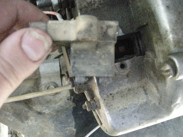

То-есть как я понял,всё,что на фото стояло на машине и было подключено(кроме фото 4)? На фото 1 как раз регулятор напряжения(правда схему подключения такого я не знаю),он и обеспечивал работу генератора.
Номер щёточного узла я,к сожалению, не знаю,да и зачем его покупать,если он есть на гене,достаточно проверить состояние щёток.А вот регулятор ,если старый не работает,можно любой 12в.купить,но лучше уж ставить штатный(хотя у меня жиговский уж как год работает,но ставил я его потому,что он был).Тип системы зажигания и генератор не взаимосвязаны.

разобрал - "подозрительный элемент" - мне кажеться это просто - ничего - клемма и пружинки с щетками там.
походу у меня стоит гена от 2106 и схема подключения - одна щетка на массу вторая на датчик 2106 - на "67" разьем и "15" разьем - на ключ. - очень на это надеюсь. то что со щетки которая на массу замкнута - силовой провод куда то шел - говорит лишь о там что до меня электрику делал редкостый эротоман. и более ниочем. зачем к массе силовой провод подцеплять и выводить его в область панели приборов - оччень редкостный эротоманнн....

следующий вопрос - как реле регулятор напряжения подключить?? там 3 вывода -

Генератор у тебя не жигулёвский, как подключить правильно ссылка выше схема ГАЗ, для этого потребуется реле регулятор типа 131.3702

Ещё раз пишу, как проще не знаю, покупаеш реле регулятор 131.3702 или 13.3702, выглядит вот так
Изображение [img]http://www.volgann.ru/upload/iblock/26a/878.jpg[/img] Изображение [img]http://skn.tom.ru/upload/iblock/c91/00026086.jpg[/img] и собираеш по схеме по ссылке выше где РР и есть реле регулятор типа 13 и131,3702. Купить данное реле можно в магазинах торгующих зап частями для волги , газели. Те что на фото с двумя разёмами по два контакта более интересны в плане регулировки напряжения на определённое время года, т.е. зима-лето где лето обычно 14в, зима 14,5в.
П.С. Эта схема для средне современных ГАЗов где нет амперметра а за место него стоит вольтметр. Если собирать схему с амперметром то основной силовой вывод генератора подключать к амперметру а уже с него к аккуму, обычно на стартере.
