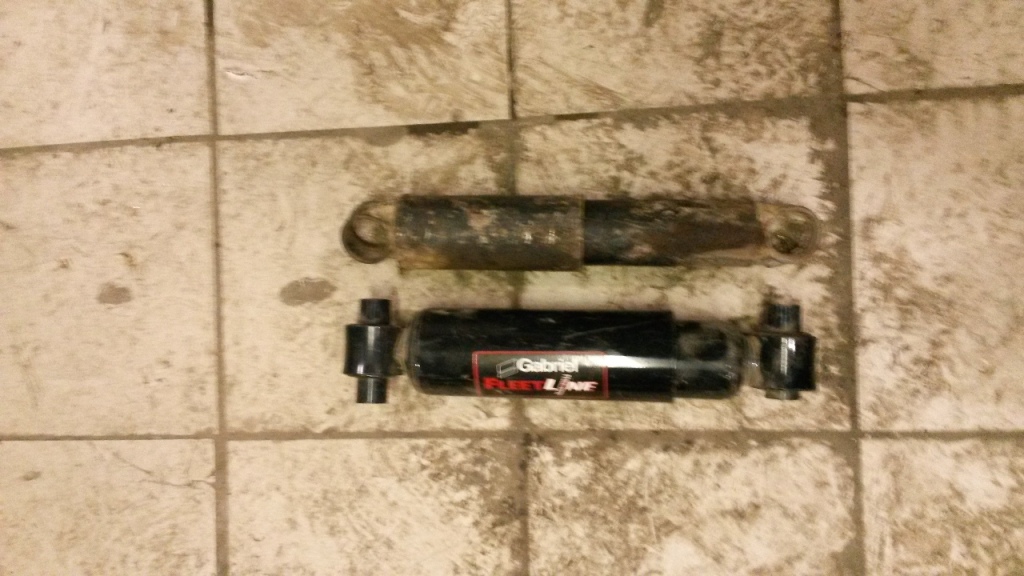

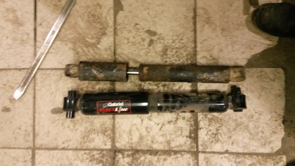

Re: Импортные амортизаторы на 66-ой
На лифтованный уаз, на задний мост поставили передние амморты от фрейтлайнера центури с передней пневмоподвеской, они меньше чем с рессорной (без дела валялись в гараже около 2 лет, а тут на уазе родные сдохли, ну и решили их приколхозить). ... и тихо прибалдели от результата, мобиль не узнать в плане управляемости, правда зимой потряхивает. Так вот, думаю этот вариант будет замечателен для шестьдесят шестого. Аммы фирмы габриэль, каталожного номера не знаю, но такая подвеска одна, без вариаций.
Ржавенький наш, черненький задний аммортизатор Freightliner Century...
Ходы один в один, только крепежная втулка у него на 19 грубо.
