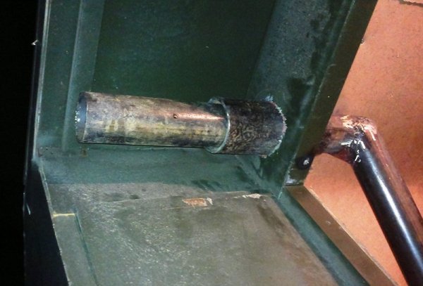

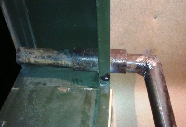

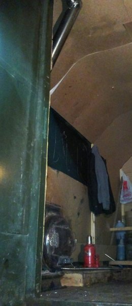

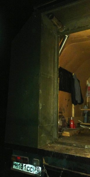

Осталось сделать надставную трубу наружу и покрасить в черный цвет.
Глаза боятся - руки делают!
Алекс
- Сообщения: 2553
- Откуда: Москва Тушино

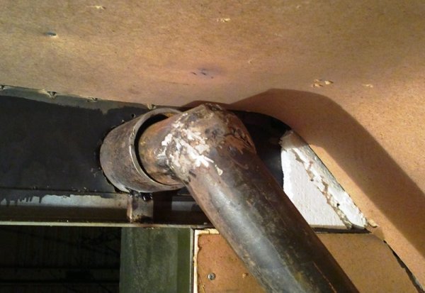

Re: Печь из газового балона.
А не слишком близко верхний поворот трубы к потолку, греется в этом месте очень сильно.
Потолок рядом.Лучше там сендвичами выводить, иначе ЧП может произойти.

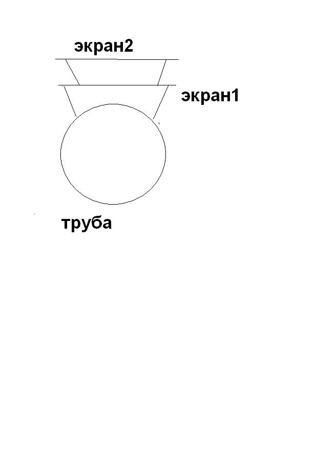

чтобы весь кунг не перестраивать под печную трубу может достаточно будет потолок экраном закрыть?
для надежности в два слоя , из стального листа , или на трубу одеть двойную защиту из труб большего диаметра.
между первым экраном и дымовой трубой один зазор.
между первым и вторым экраном второй зазор.
между вторым экраном и потолком-стеной третьий воздушный зазор.
первый экран от трубы нагреется сильно, а второй экран от первого уже почти не нагреется.
экраны между собой тонкими перемычками из прутка соединять чтобы теплопроводность перемычек была маленькая.
между экранами должен свободно проходитиь воздух для охлаждения и там не должна скапливаться пыль паутина и посторонние предметы.
а может и однослойного экрана хватит, не знаю.
мне кажется что это может правильно работать..
зазор даже в несколько миллиметров очень сильно уменьшает передачу тепла.
- AlexiS
- Сообщения: 1008
Расстояние там конечно маленькое! просто не успел доделать. В планах: угол где стоит печь полностью избавить от пенопласта и ДВП (и остальных горючих материалов). Хочу как утеплитель использовать минвату (стекловату) или ей подобный материал, сверху закрою оцинковкой. В тех местах где будет греться (если будет) пущу оцинковку вторым слоем (примерно как на чертеже Германа). Просто руки еще не дошли и оцинковку не привез.
Лучше разориться на "сендвич", не таких бешеных денег он стоит.
Безопасность прежде всего. Воздушная прослойка эффекта не даст.
У меня от камина сендвич проходной, между первым и вторым этажом, греется сильно,
даже сендвич между вторым этажом и чердаком нагревается прилично, а это порядка 7 метров дымохода.
В сендвичах в качестве изолятора используется базальтовая вата.

Прошлой осенью начал делать в кунге евроремонт. Когда вместо ДВП на потолок повесил фанеру обклеенную дермантином,тоже заметил от трубы нагрев и запах. Повесил на потолок экран из листа оцинковки блестящей 0,7 мм.Растояние до потолка - 3 см. Не только потолок, но и сам лист холодный даже когда на улице - 25 и печь неделю не гасится. Та же история и боковыми экранами - холодные. Отражают за счет зеркала ИК излучение. А когда вскрывал стены (тоже под дерманин и фанеру делал), то в углу с печью пенопласт под жестью был подплавленный. Жесть была старая оцинковка. Один нюанс - у меня от потолкадо колена
трубы около 20 см. В данном случае может не помочь - будет труба практически вплотную. В данной ситуации печь бы развернул на 90 градусов и трубу по прямой и пониже выход из кунга, чтобы расстояние от трубы до стен и потолка не менее 20 см.
PS Красить трубу бесполезно - выгорит.
Алекс
- Сообщения: 2553
Вот и я говорю про данный, конкретный, случай.
Нет там места делать экраны.
- AlexiS
- Сообщения: 1008
Vova67 у меня по другому вывести трубу не получится. Крышу разумеется резать не буду, на бок тоже никак, а на зад только над дверью, т.к. у меня по бокам выполнены ящики для разного хлама и через них трубу пускать нет смысла.
Думаю испытать вариант с двойным-тройным экраном над трубой, а там посмотрим
если будет греться, вместе решим как быть дальше!
Через пару дней испытаю...
AlexiS писал(а):Думаю испытать вариант с двойным-тройным экраном над трубой, а там посмотримесли будет греться, вместе решим как быть дальше!
Расстояние очень маленькое, греться будет ай, яй ,яй,, тем более искрогасителя - отсекателя нет (все пламя в трубу) лучше переделать подложку на минвату сразу, и установить обшивку из металла или допустим асбоцементного листа. Есть специальные листы типа асбоцемента, но они дорогие. Еще сделай на дымовую трубу бак для воды. И воду горячую получишь и после прохода через воду дымовые газы сильно охлаждаются и температура дымохода понижается. Ну и все таки делай сразу топку печи с улицы. Это очень важно, тем более твой дымоход имеет горизонтальный участок. Так же рекомендую сразу продумать стояночный удлинитель на трубу.
