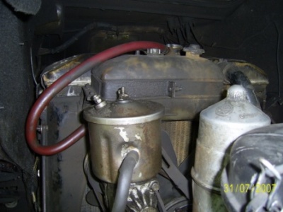

Вот как и где должен стоять расширительный бачок на любых 66 с 1970 года
Роджер Вэбсон
Роджер Вэбсон

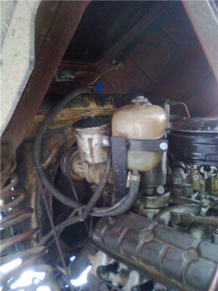

Долго думал куда присобачить расшир. бачёк от УАЗа, т.к. родного небыло и нет, решил и приделал на леву боковину капота, наклонив немного бачёк так чтоб при поднятии кабины жидкость из негоне выливалась. Бачёк получился почти на уровне пробки радиатора, но мне главное чтоб тосолом не плювался ато потом все стёкла запотевают. Фото выложу если кому инетресно или не понятно как сделал.
igor201973

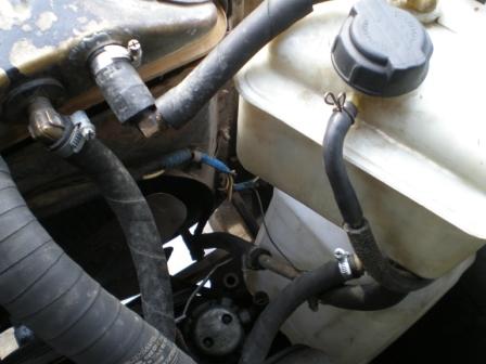

Себе поставил тоже от УАЗ-а буханки.Поставить выше уровня радиатора не нашел места-поставил чуть ниже уровня-ведь на УАЗ-е он стоит ниже,под сидение пассажира.Работает нормально-тосол не выплевывает.Фото.Зацепил на крепление гидроуселителя.
Shy

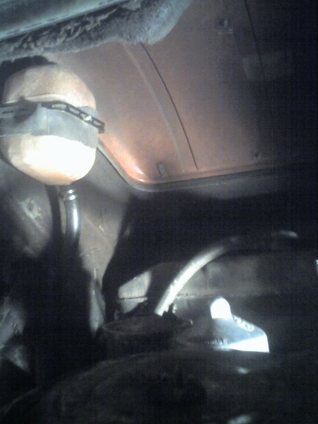

Поведаю что ли и я свою историю..
Начитался я форума и в свете предстоящей зимы и перехода на тосол решил обзавестись этим самым бачком. Решил найти штатный, дабы привинтить его на место, подключить и не париться. Ага, щаззззз. Как ни странно, сам родной бачок нашелся достаточно быстро, вот только на радиаторе у меня не только не нашлось кронштейнов и тройника, но даже пароотводной трубки не было. Полностью глухая система, сообщавшаяся с атмосферой только через пробку. Почесал в затылке и решил, что такая мелочь нас не остановит
На глаза попалось вот это самое сообщение:
Подумалось: "А чем мы хуже?". Бачок повесил на передней стенке КУНГа на двух саморезах в том месте, где кабина слегка ужимается, в верхний патрубок радиатора был впендюрен пластиковый тройник, от которого двухметровый шланг шел по движку на раму и далее на кунг к бачку(аккуратно проложил на стяжках, минуя опасные для шланга места). Полтора года система работала без всяких проблем, тосол приходил в бачок и уходил обратно в систему(термостата нет).
На прошлой неделе, при запуске машины после двух месяцев мороза, тройник наконец-то разорвало
Свиста, пара и фонтана не было. Потерял литра два тосола, присобачил первый попавшийся патрубок и кое-как дохромал. Временно ставлю на место штатный патрубок, как только найду дюралевый тройник - подключю бачок тем же макаром, мне понравилось.

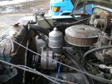

вот я так поставил бачок прикрепил на клёпки
