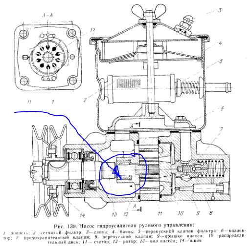

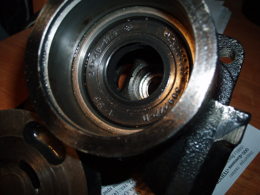

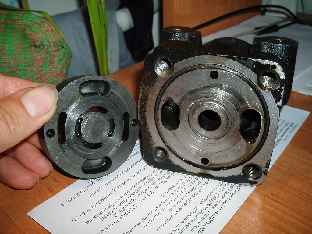

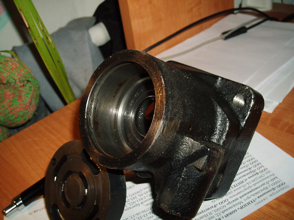

Здравствуйте! Хочу добавить опыта в общую копилку. Авто приобрел практически новым 1977 г.в. с пробегом тысячи в три. Опыта в эксплуатации никакого. Первый узел который отказал - гидроусилитель. Умирал он медленно. Появлялся вой, руль тяжелел, потом все благополучно восстанавливалось. Пару раз система оказывалась без масла. И вот после очередной вылазки с активным рулением в лесовозной колее с уазиком на тросе с трудом вернулся в гараж. Решил провести ревизию системы.
После разборки насоса имеем следущее
Отсюда вопрос: имеет ли право на дальнейшее существование эти комплектующие?
Далее: отсюда после демонтажа вала с подшипником вывалилась какая-то обойма и кучка полуквадратных иголок разной длины.
Что это вывалилось? Подшипник?
На рисунке узел есть но никак не обозначен. И если выработку можно зашлифовать, то что делать с "подшипником"? Очень не хочется покупать новый насос, тем более что это единственные видимые дефекты - остальное все блестит...

Если я правильно понял, то вывалились у тебя лопатки насоса они работают под действием центробежной силы, после сборки и разборки в моем случае насос в принципе перестал работать и начал давить масло в обратную сторону. Вменяемой инструкции по сборке и разборке механизма гура не нашел, Заморачиваться не стал и купил другой бу насос, другой насос сдох с теми же проблеммами масло из под сальника. Сейчас постапвил новый, совсем новый насос, пока вроде нормально все.

Выработка в корпусе насоса устранена шлифовкой корпуса в небольшой мастерской по металлообработке за 30 мин. и 100 руб. и после доводки шлифованием пастой друг об друга поверхность была доведена до состояния лучшего чем было на заводском.
Вывалившиеся при разборке ролики оказались подшипником без внутренней обоймы 154901е (наличие буквы "е" говорит о сепараторе из текстолита, без - из дюрали), который после недолгих поисков был приобретен за 59 руб. Хотя на статоре насоса тоже была небольшая выработка, оставил этот узел без замены, решив узнать как скажется (или не скажется) выработка на работе насоса.
