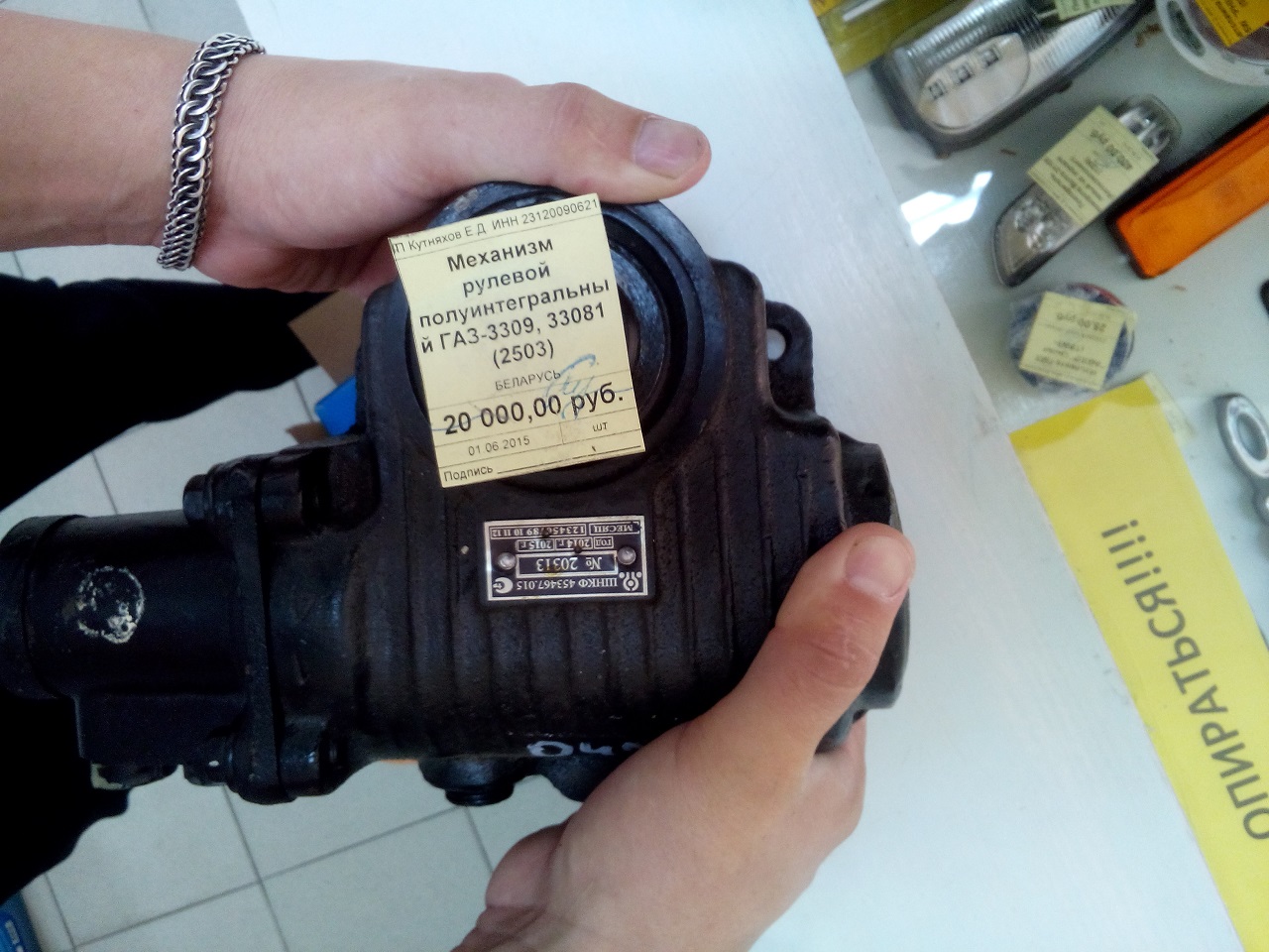

Вроде у него неплохо. Мне на газ 3309 нужно. Кто то говорил, что существует рулевой редуктор с золотником на газ 3308 садко. Этот редуктор кто то в глаза вообще видел?!

Нашел я этот рулевой редуктор с золотниками. по принципу мазовского
костя27
Сообщения: 616
Откуда: Туапсе
Re: Вопрос по насосу НШ10 на гидроусилитель
Сообщение костя27 »
но ценник меня заставил задуматься об альтернативе. Где там тема о внедрении зиловского? покажите темку :roll:
Кто этот рулевой редуктор испытывал, как он в действии?
