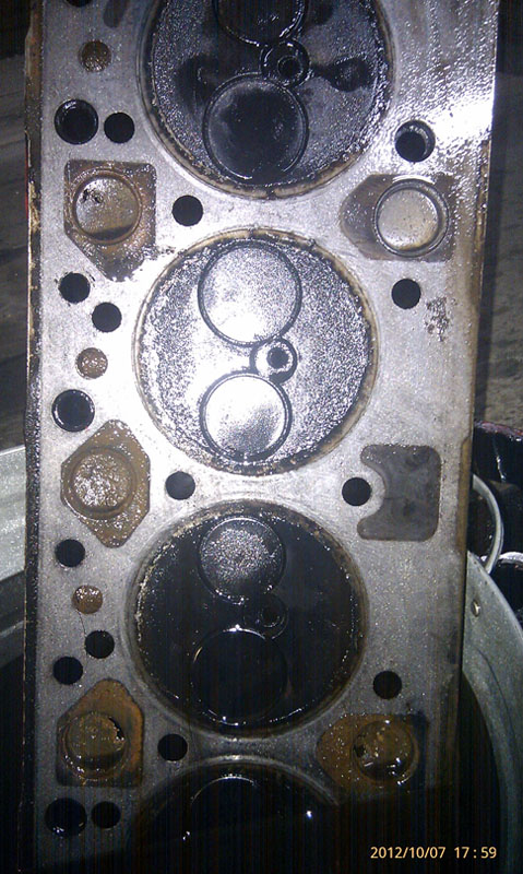

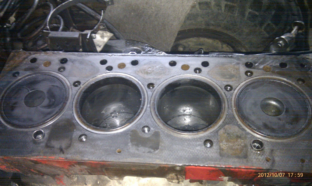

Начал разборку двигателя. Видны следы плохого масла и воды. Пробки на головке прогнили напрочь!!!

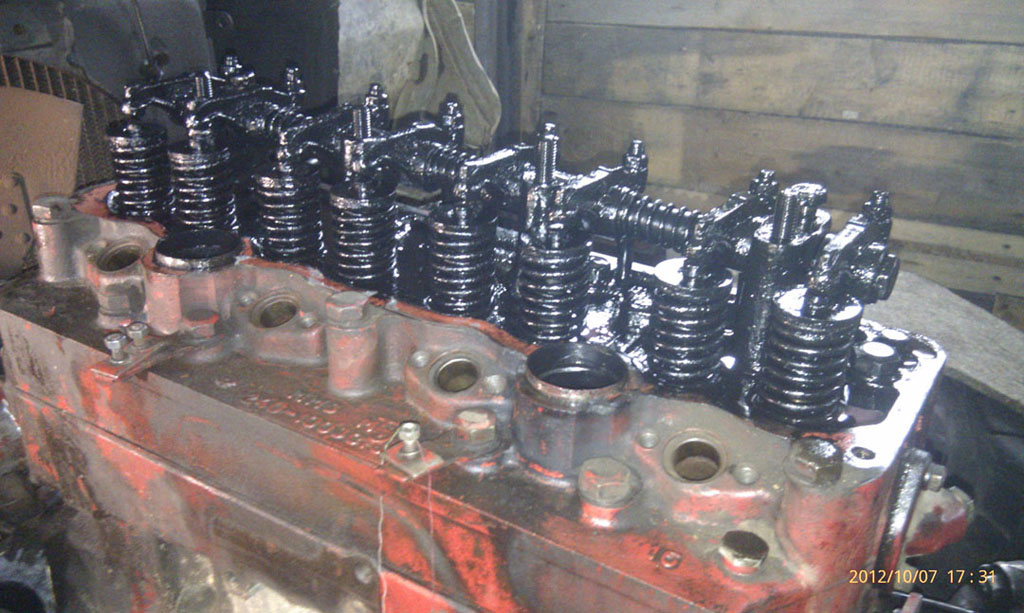

Re: Мой ГАЗ-66вм2001.
В каком состоянии голова?
Вскрыл щас свой, поршневая отличная, а по голове под замену втулки, клапана.
Бухой хирург писал(а):В каком состоянии голова?
Пока не разбирал голову нет времени совсем. Но по общему состоянию двигателя должно быть все нормально. Если нет то бошку есть мысли заменить на головку под свечи накаливания.
Бухой хирург писал(а):А есть опыт ремонта головы?
У меня втулки не выпресовываются. Может выбивать?
Так их и надо выбивать
Бухой хирург писал(а):Боюсь голову запороть.
Тогда отдайте в какую нибудь контору,где этим занимаются. Это не так дорого стоит!
Выбил. Направляющая пошла, как вода в хату. Металл мягкий.
Бухой хирург писал(а):Выбил. Направляющая пошла, как вода в хату. Металл мягкий.
Автор, не в обиде, что я тебе тут ..?
Ну вот о чем и разговор,ничего сложного!
