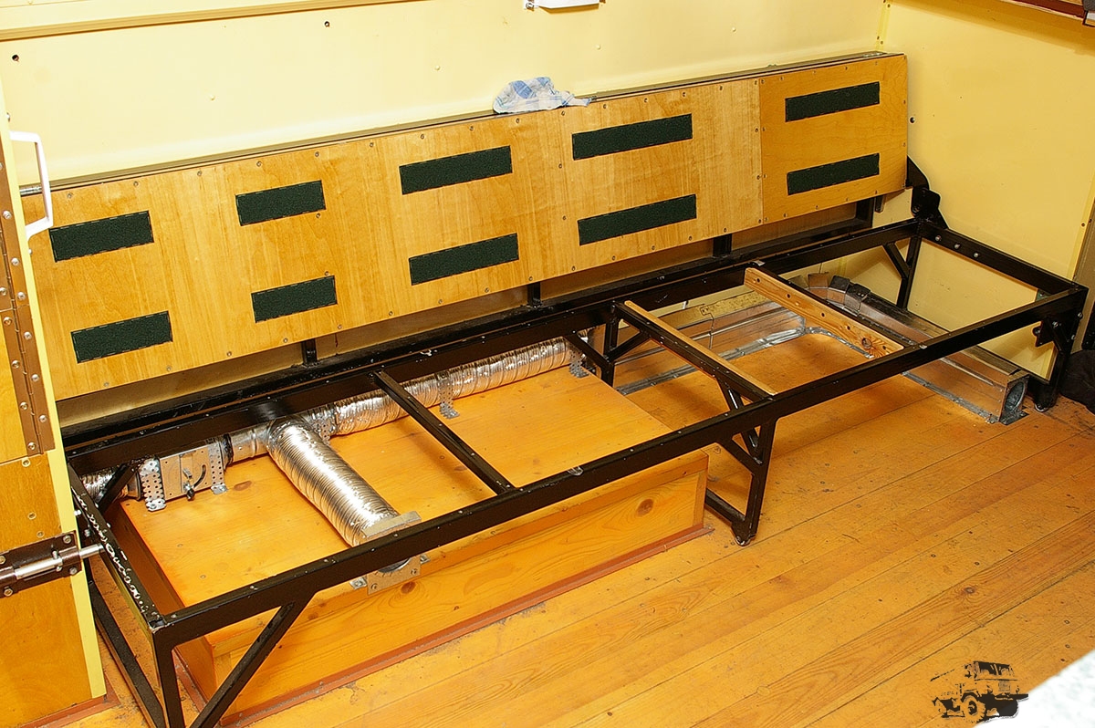

AlexanderN и мой ГАЗ-66

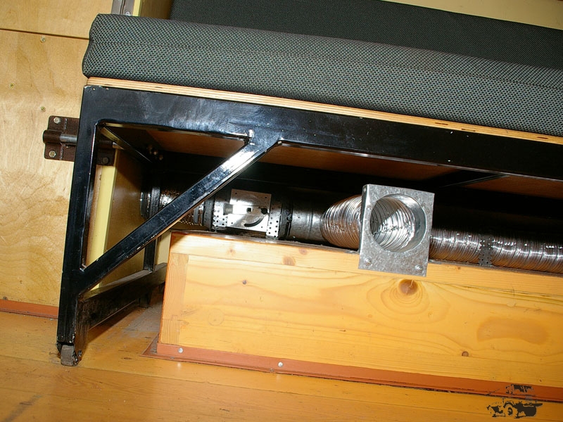

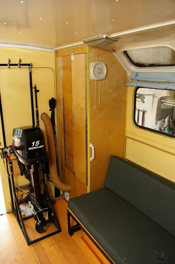

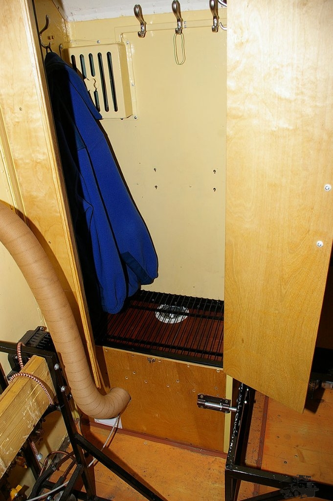

Продолжу описание кунга. Чтобы вписать отопитель в небольшие габариты шкафа, пришлось напрячь мозни. На фотках зарубежных кемперов под отопитель забирают примерно 1х0.8 метра (по фоткам сужу), значительно облегчая себе работу. Я поместился в 0.6х0.42 метра. Чувствовал себя как гинеколог на работе... Выход горячего воздуха единый, просто подается в два шланга. Один шланг подает горячий воздух в шкаф, другой в кунг.
Коричневый шланг слева- это забор воздуха для горения и в нем внутри выхлопная труба. С системой воздуха для дыхания это не связано никак. Слева вверху это выброс воздуха из шкафа. Можетперкрываться. Это сильно переделанный штатный узел.
Начинаю самое сложное- протягиваю гофру под диваном. Не забыли, что диван раскладной?
Наверху сеточка для шапок- переделана из полочки холодильника. Внутри фонарь освещения шкафа- сфоткать не могу.
Продолжение следует
Продолжение следует

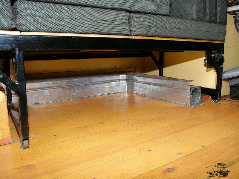

Re: AlexanderN и мой ГАЗ-66

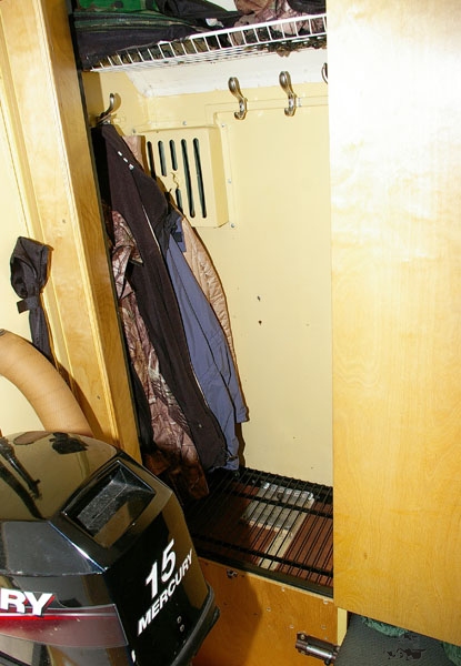

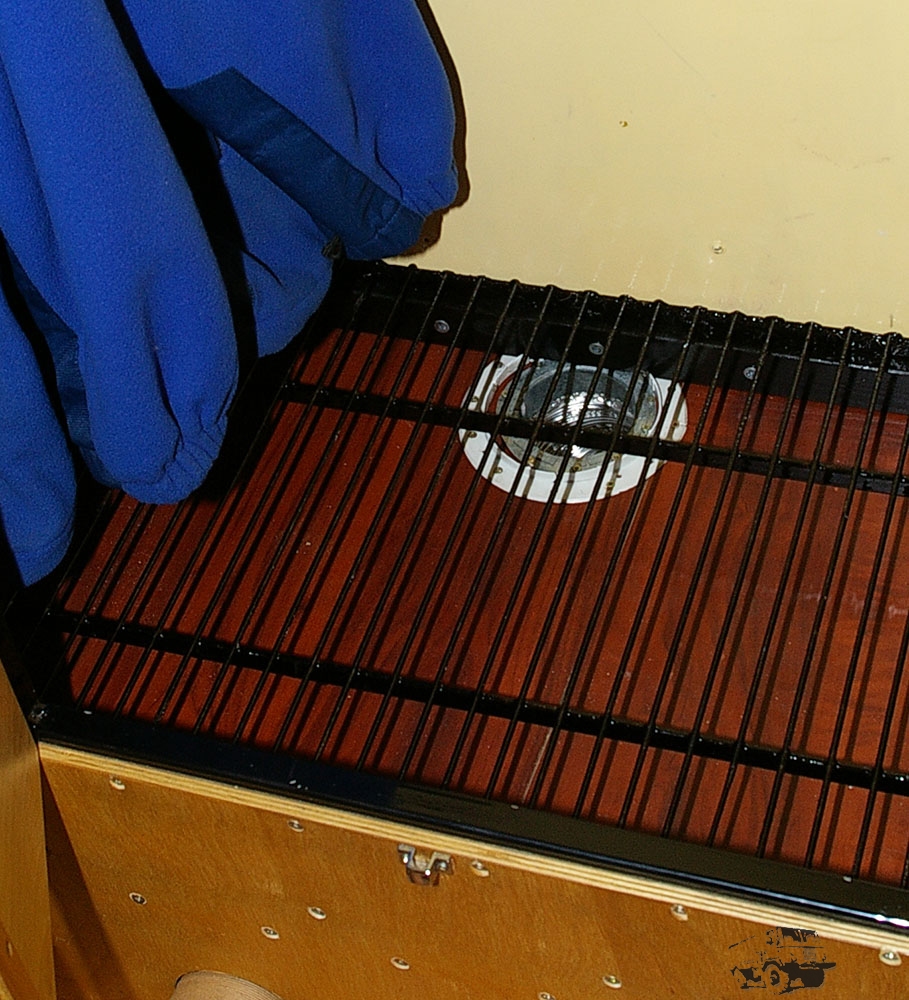

Закрыл отопитель плитой с отверстием вывода горячего воздуха, над плитой в 5см установил решетку для обуви. Чтобы горячий воздух равномерно распределялся по площади пола. Отверстие воздуха может закрываться задвижкой. Тогда весь воздух пойдет в кунг
В самые холода возможно понадобится все тепло. Да и вехний диван находится в невентилируемой зоне. В стенку шкафа врезал вентилятор. Дабы сделать управление "интуитивно понятным", потянул одну веревочку- вентилятор открылся и включился. Потянул другую- вентилятор выключился и закрылся. Вентилятор на 220, маломощный, от инвертора.
Теплый воздух в кунг может перекрываться- летом например. И тогда весь воздух пойдет в шкаф. Вот задвижка и первый выход воздуха.
Вот второй выход
Буквально ВСЕ пытаются запихнуть обувь и сумки под диван, а не сложить в шкафы. Чтобы не помяли тонкую гофру, защитил экраном.
Вот второй выход

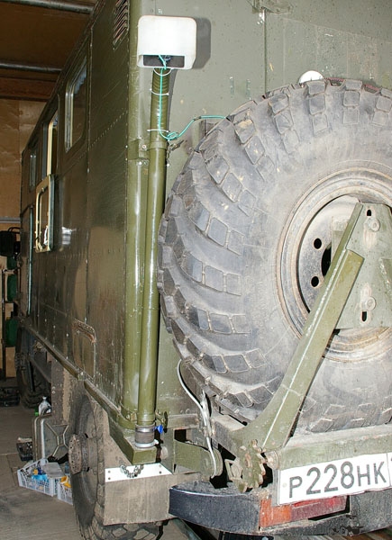

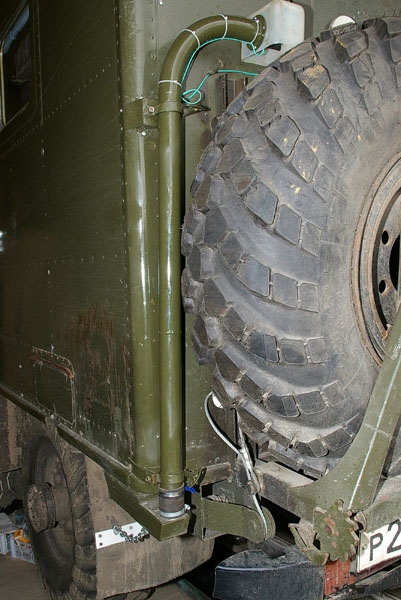

Чтобы в вентиляцию не попадали пыль и выхлопные газы печки, сделал заборную трубу.
На стоянке труба поворачивается от машины

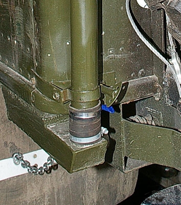

Инструмент не нужен- хомут и гайки с барашками. Гайки самодельные, трубочками удлинял

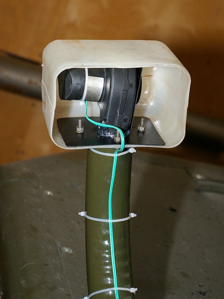

Труба снизила скорость воздуха. Чтобы не ухудшать вентиляцию, в трубу воткнул дополнительный вентилятор. От бэхи, на обдуве мозгов стоял. Белый кожух- разрезанный бачок омывателя. Включение- от включения питания печки, отдельной кнопки нет.

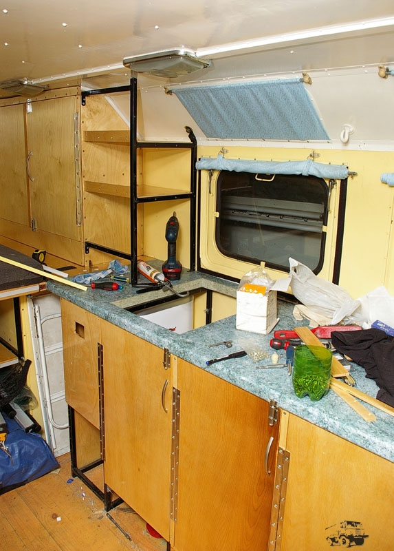

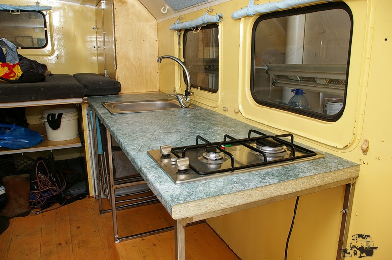

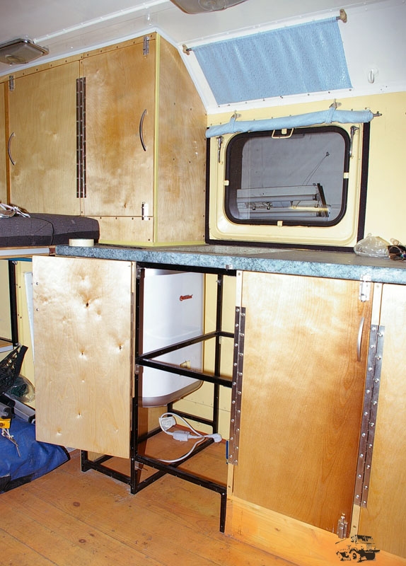

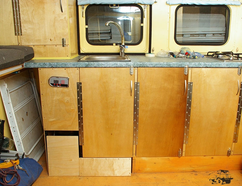

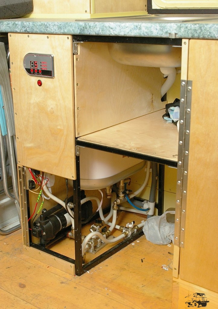

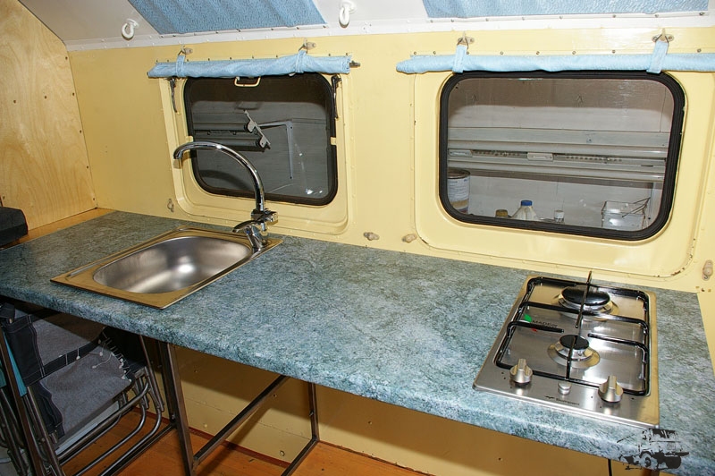

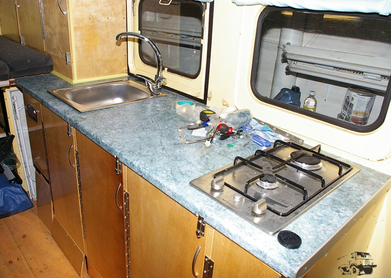

Ну, поспали на мягком и в тепле- неплохо бы и умыться с утра. Да и пожрать дело богоугодное. Каждый раз вытаскивать столик и плитку наружу для готовки, и умываться из лужи быстро надоело, поэтому решил сделать кухню. Взял столешницу- влагостойкую, из зеленого МДФ (на разрезе зеленого, фото неудачное). Поставил на стойки и врезал мойку и плиту. Самые обычные бытовые, а то "для кемперов" дороже в 10раз.
Поставил бойлер горячей воды, электрический, на 30 литров. Брал с баком из нержи- понадежнее при ударах-вибрации
Поэтапно делал шкафчики
Вода сама из крана не пойдет, насос нужен

Александр, а что за насос стоит? Купили на дачу водогрейку и насос грюнфос для повышения давления. Поставили насос на входе в водогрейку. Вода самотеком до него идет из бочки. Он не может в нее (водогрейку) накачать. Так и забросили эксперимент
- AlexanderN
- Сообщения: 5389
- Откуда: г.Москва
Насос 12 вольт вибрационный. Брал в Моремане, марку не помню. При покупке менял три раза на все более мощные модели. В каталогах очень сильно привирают по производительности. В итоге поехал в магазин с АКБ и шлангами, прямо там включал.

AlexanderN писал(а):Насос 12 вольт вибрационный. Брал в Моремане, марку не помню. При покупке менял три раза на все более мощные модели. В каталогах очень сильно привирают по производительности. В итоге поехал в магазин с АКБ и шлангами, прямо там включал.
А он имеет автоматику, открыл кран - насос включился? Не очень понятно, как используется автоматика если входной клапан на водогрейке изначально закрыт.

Саша,вентилятор от бехи не удачный вариант( пыли боиться как огня),он расчитан на использование в закрытом объёме(гоняет воздух через фильтр из салона в коробку с блоками управления),и то подшипники умирают от пыли ,а ты его на улицу выставил,
