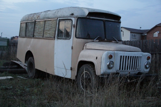

Ну вот наконец то стал счастливым обладателем КАВЗа. Вернее сказать забрал у пред идущего владельца, заплатил за него еще месяц назад)))
Как фото выложить??

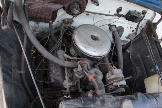

Сообщение muratino »
Двигатель капиталися и обкатывался на заводе, КПП новая, вся подвеска включая мост все новое.

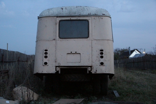

Метал 2м.м до окон полностью заменен.
