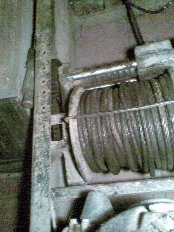

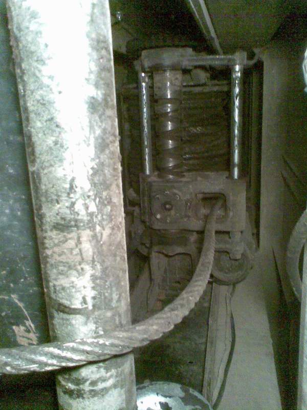

Re: Лебёдка 4320

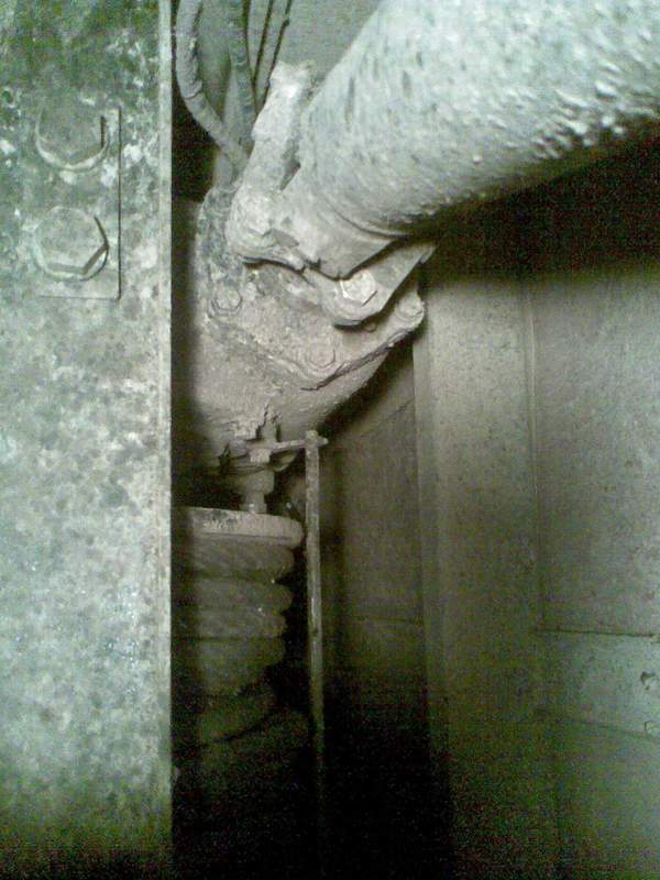

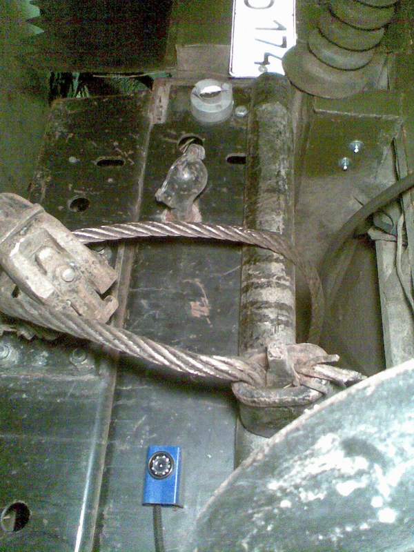

Давно не был в интернете, вот мои фотки
Урал 4320

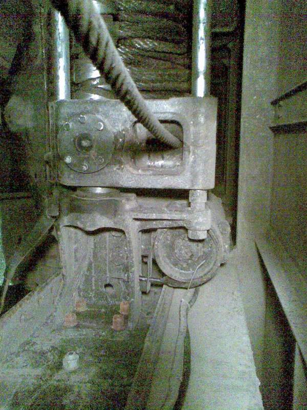

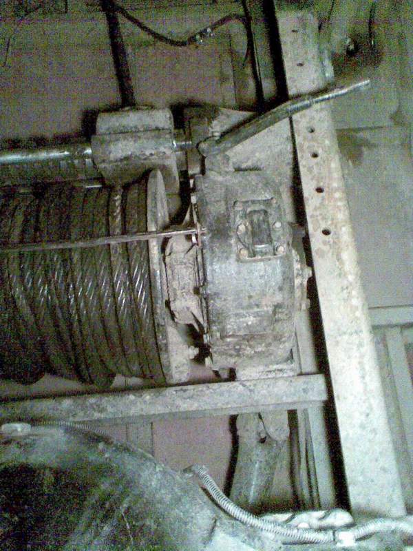

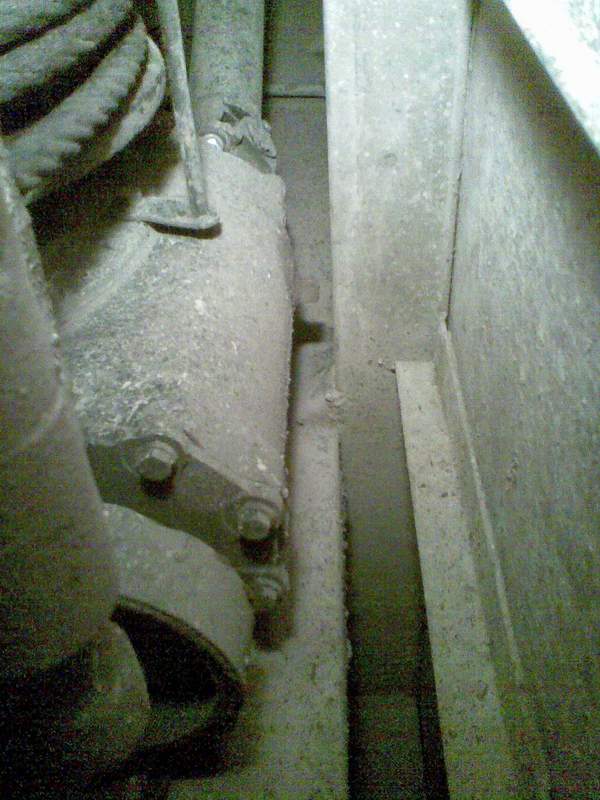

Re: Лебёдка 4320

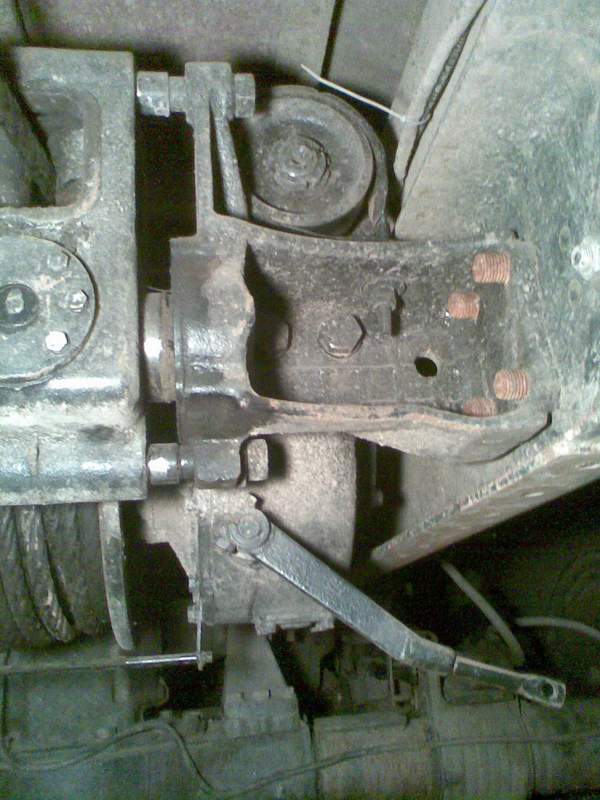

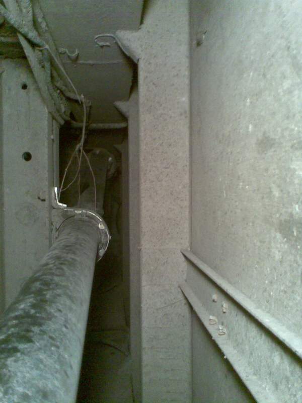

еще фотки,
подлезть трудно, если что-то подробней - говори, попробую
Урал 4320

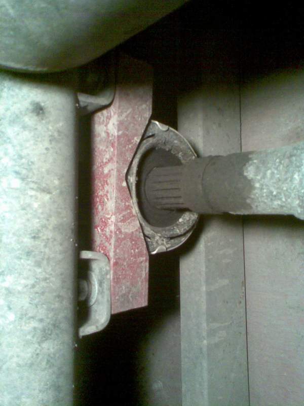

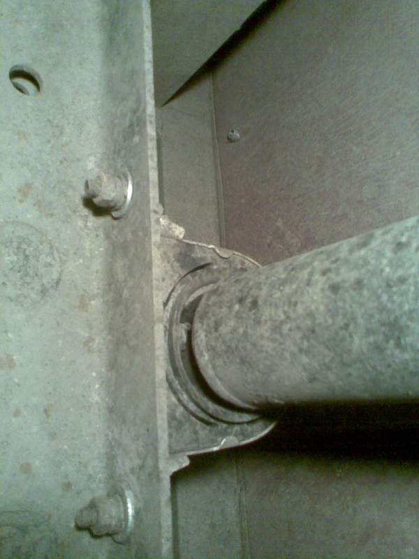

Re: Лебёдка 4320
Все было штатное,
сам делал только подставку под опору кардана ту, которая ближе к двигателю из уголка 45-го. Она на фотографии красным цветом.
Урал 4320

Re: Лебёдка 4320

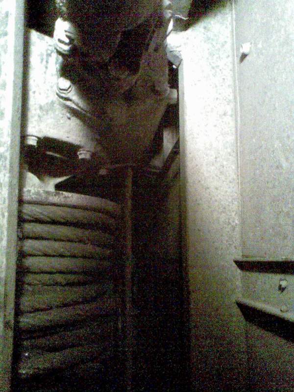

quq писал(а):Давно не был в интернете, вот мои фотки
Саш, а что за ограничитель стоит вдоль барабана на третей фотографии у меня такого нет? Что то не получилось прикрепиться к твоим фото .
Ограничитель стоит снизу?
Re: Лебёдка 4320
quq писал(а):Все было штатное,
вот как раз тут у меня ровно все и не встает, придется самому резать, варить, мудрить. Круглая поперечина в раме, на ней отливы с отверстиями в которые ты вставил болты и притянул крепление красного цвета - это у тебя. А у меня на этих отливах уже прикручена, как бы правильно сказать- жесткость от крепления раздатки.

Re: Лебёдка 4320
Старина писал(а):quq писал(а):Давно не был в интернете, вот мои фотки
Ограничитель из стального прута диаметром около 10-12мм? Находится снизу под барабаном.
Был такой с самой лебедкой. Нагрузку такой не удержит, но когда смотка идет без нагрузке на тросе он по-идее препятствует образованию "бороды" на барабане, а также если барабан не заблокирован и трос не натянут, свободен и опирается на этот ограничитель, то предотвращает самопроизвольное раскручивание в дороге.
Но это я так думаю, т.к. инструкции не было)))
Урал 4320
