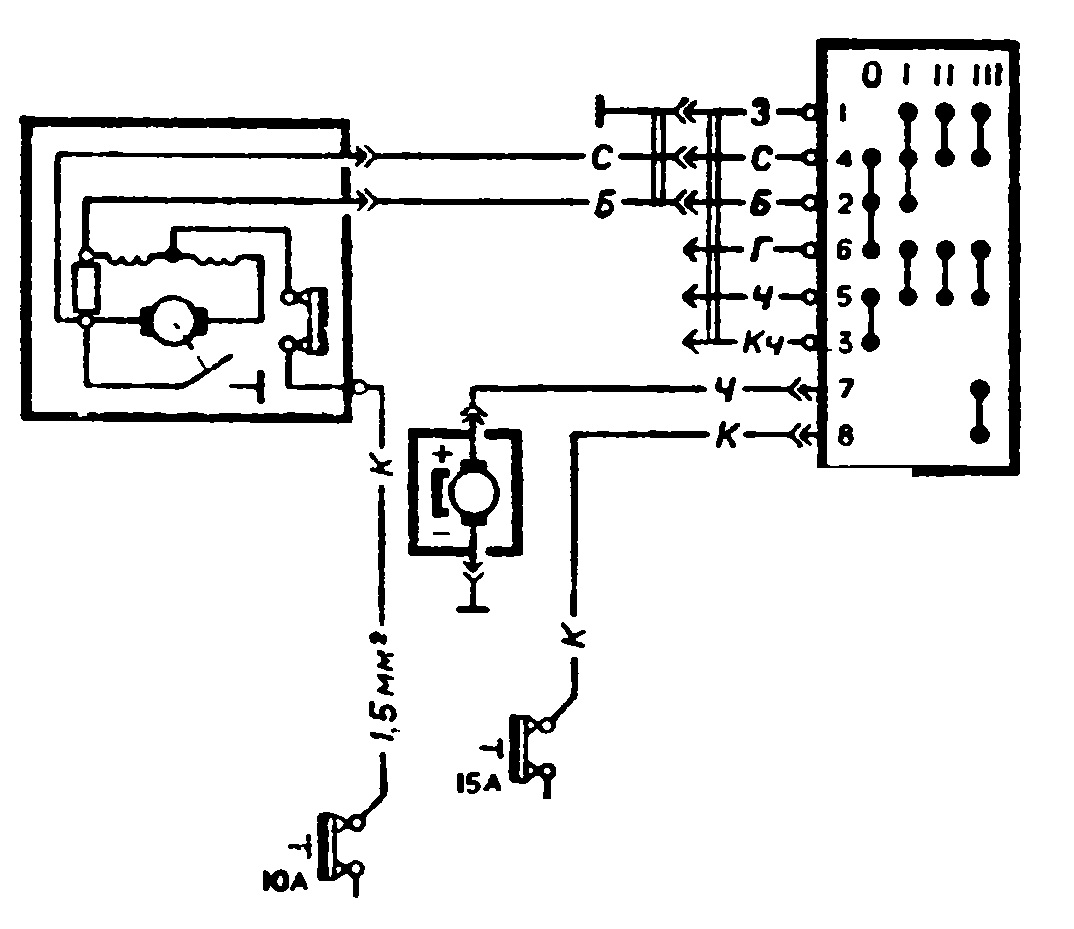

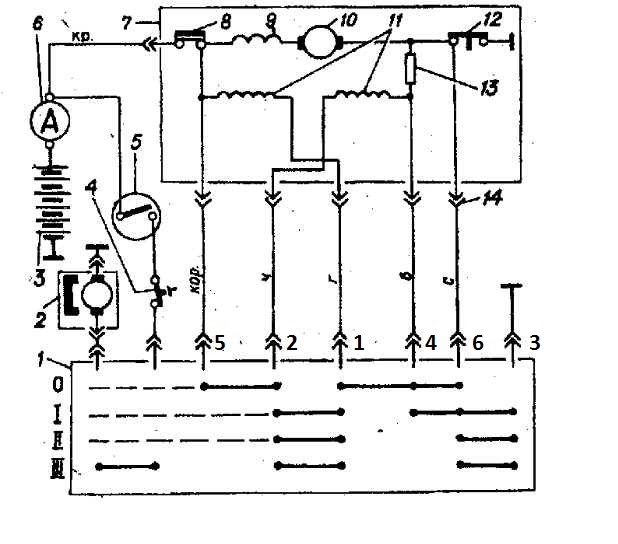

Я так понял у вас переключатель П-315-01, вот две схемы
1) Из книги:
2) Найдена в интернете:

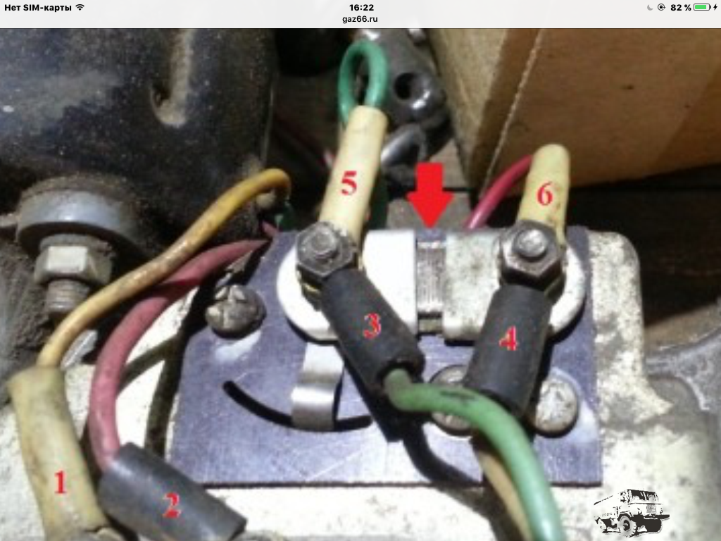

В прошедшие выходные подцепил таки :D я моторчик щёток к выключателю. Все заработало и щётки останавливаются в нужном положении ( смотрят друг на друга и на поперечину между стекол). Но скорость их работы одинакова. Подскажите, пожалуйста, что сделать что бы была разная скорость???? Т е медленная и быстрая.щ
Той "штучки", которая указана красной стрелкой (между контактами 5 и 6) у меня нет!!! Чем её можно заменить???

ВеАн59 писал(а):[post]348949[/post] Чем её можно заменить???
Это сопротивление, за счёт него снижаются обороты двигателя стеклоочистителя. Можно подобрать какой-нибудь резистор.

Из вариатора начинку попробуй . Возможно 2 спирали параллельно .

Спасибо, парни!! По пробую!!! Я к сожалению далёк от электрики и электроники, поэтому с большим трудом могу отличить резистор от диода :oops: :oops: :oops:
А вот те 2спиральки из вариатора попробую параллельно подцепить.
Спасибо!!!

Вроде у стандартного сопротивления 22,5 Ом
