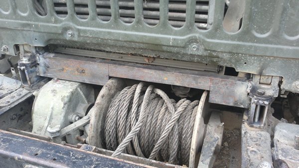

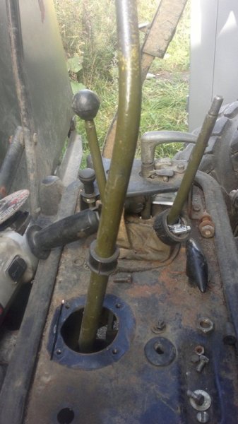

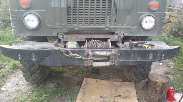

Когда кабину прикрутил, решил проверить все на прочность. Глаза не подвели, раскачал кабину из стороны в сторону - все оказалось шатко.
Решил "обвариться" по полной. Опять же использовал швеллер на 80. Порезал его и приварил. Фиг с ними с креплениями и не возможностью (без их замены) опустить кабину обратно - жизнь дороже!
Крепления кабины тоже приварил к проставками и швеллеру для жесткости.
Глаза боятся - руки делают!

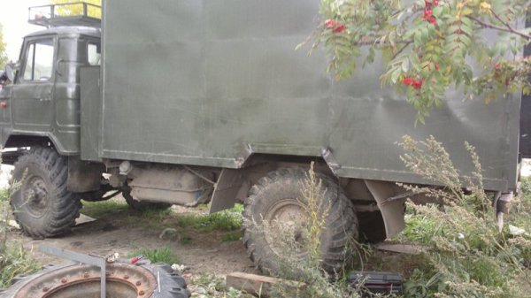

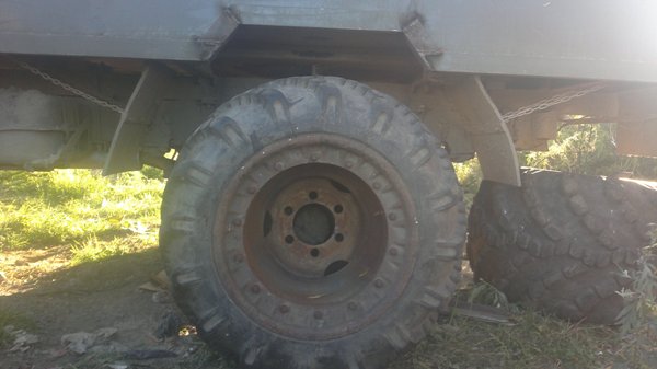

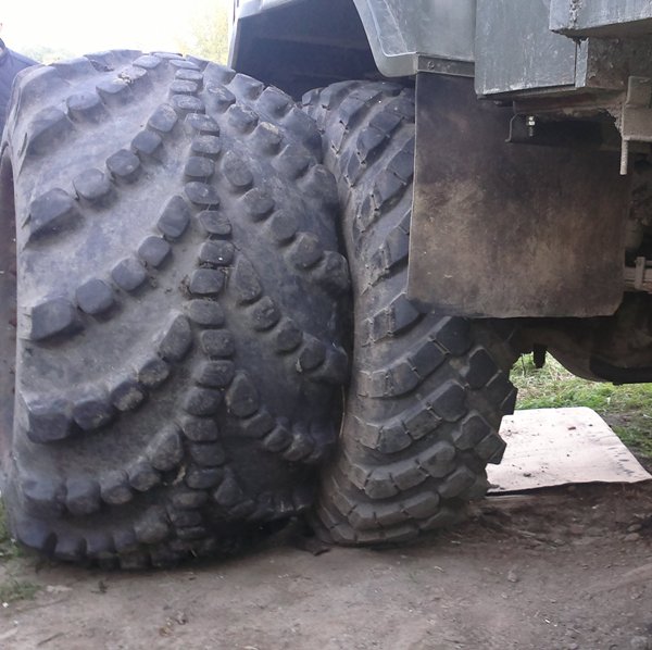

Проставка не закончена, не успел сегодня. Планирую изготовить маленькие косыночки и еще немного укрепить.
Теперь то влезут новые тапки :wink:
Родные колеса нервно курят :?

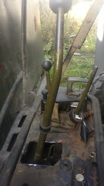

Забыл о минусах написать :x
1. Кабина теперь поднимается только лишь за счет мышечной силы поднимающего (так показалось)!!! :twisted: Я ее в два приема ка штангу поднимал. Думал спину там оставлю...
2. Руль ниже - рулить думаю будет удобнее, а вот на педали нажимать только в расставленными в стороны коленями. Опасно однако и неудобно.
3. Передачи, лебедка не переключаются. Только 3тья и 4ая передачи нормально. Рычаги раздатки не проверял.
4. Педаль газа лежит на полу. весь ход выбран.
5. Залезать стало реально выше и не интереснее. Спускаться тоже дольше летишь :lol:
6. Шланги печки придется заменить более длинными.
7. Косички массы и топливопровод тоже придется заменить на более длинные.
Общей картиной доволен. Шишига как то более гармонично смотрится. Очень высокая будка уже не кажется такой высокой :mrgreen:

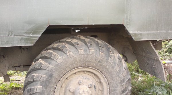

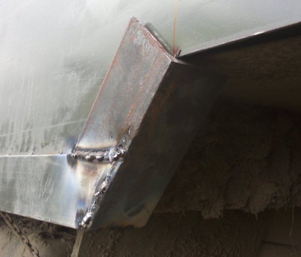

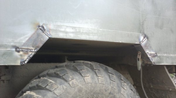

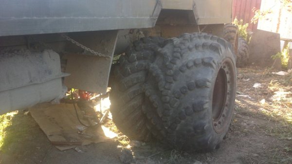

Вырезал задние арки.
AlexiS
Сообщения: 1008
Откуда: Сибирь/Томск/Белый Яр
Re: Лифт ШИШИГи + переборка рессор.
Сообщение AlexiS »

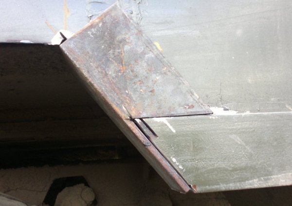

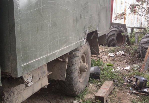

Вот поленился их сделать когда будку строил, теперь кроить пришлось...

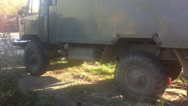

И еще пара фоток...
С арками даже симпотишнее смотрится. ))
Сообщения: 2898
Благодарил (а): 308 раз
Алексей, а будешь ли менять передние "защитные листы" на бампере?. Иначе, наверное, будет бросаться в глаза переделка! Как бы лишних вопросов не возникло у полицейских при движении по дорогам общего пользования!!!

Хочу сделать подобие фартука на кабину. Андрей, у меня будка полностью самоделка, если захотят дое*****, то есть до чего и без кабины :D
Вот думаю сейчас. Из резины (транспортерной ленты) фартуки сделать или из металла под покраску.
С арками на кунге, действительно (Словон подметил) симпатичнее смотрится!!!
AlexiS
Сообщения: 1008
Сообщение AlexiS »

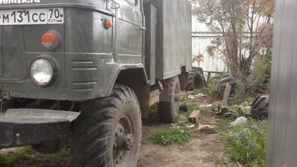

как то так

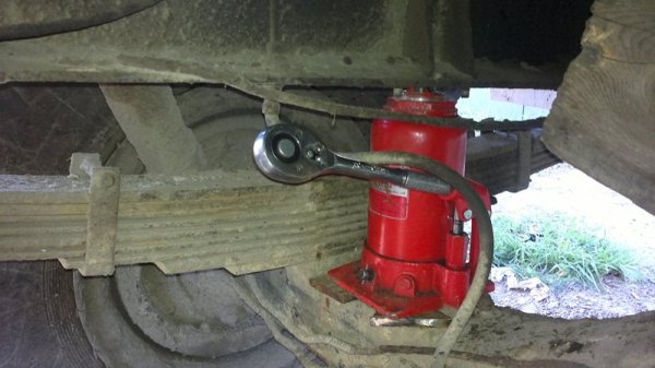

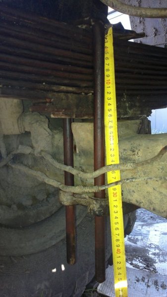

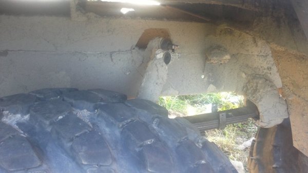

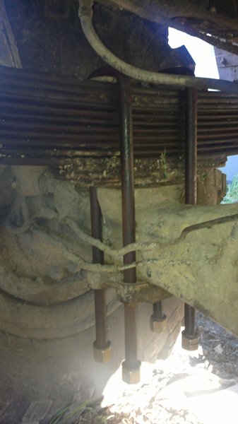

Да уж, эпопея с рессорами затянулась.
Стремянки от газ53 (45см) оказались слишком длинными. Гайки которые сидят на шпильке и стягивают всю пачку, на 19, а должны были быть на 17 и из-за этого шишига теперь "висит" на гайке (что под рессорой) и пачка не садиться на мост. Нужно приподнять и как то обточить.
Хода амортизатора теперь не достаточно. Придется ставить от ЗИЛ -131 или 130, они длиннее сантиметров на 5-7.
В целом, результатом доволен.
P.S. поменял только левую сторону. Стремянки от 53его вернул, взял от ПАЗа. Они 37см, то что надо!

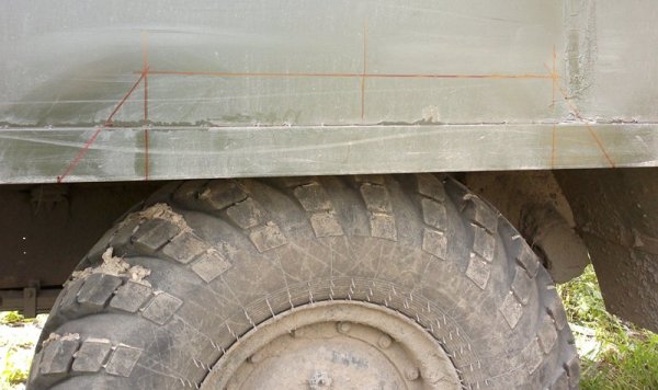

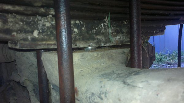

приложил рулетку для наглядности

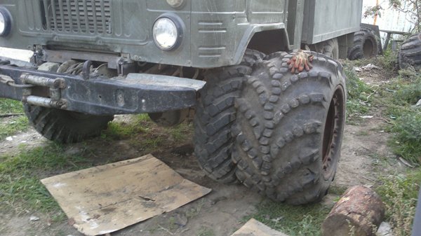

Думаю достаточно приподнял. Левая сторона позже, когда поставлю правую рессорину, опустится на 2-4 см. Сейчас не много завалена на право.

avv
Сообщения: 1241
Откуда: г. Москва
Сообщение avv »

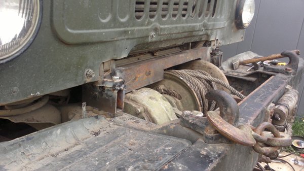

AlexiS писал(а):Когда кабину прикрутил, решил проверить все на прочность. Глаза не подвели, раскачал кабину из стороны в сторону - все оказалось шатко.
У лебедки (во всяком случае у моей) есть значительный люфт (возможность перемещения) барабана вправо-влево по валу. Учли это при пропиле швеллера?
AlexiS
Сообщения: 1008
Сообщение AlexiS »
Да, конечно. Я уже давно за ней наблюдаю.
Барабан у меня сидит жестко на валу, без разбега. Сама лебедка очень прочно прикручена к раме и не гуляет.
Смущает только то, что у кабины есть люфт на резинках, а он мне неизвестен. Думаю страшного ничего не должно случиться. Если будет слишком плотно, как нибудь подлезу и лишнее чикну на месте.
Сделал так плотно, чтобы исключить перехлест троса мимо барабана.
На сколько общий лифт за счёт рессор получился?
У меня получился 75 мм поставил амортизаторы от КамАЗа
