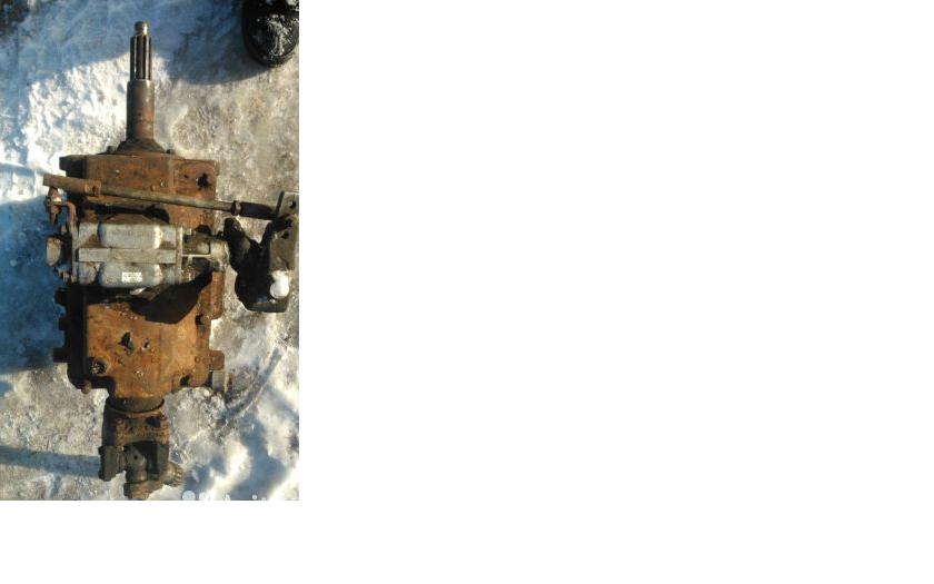

- Папуся СССР
- Русский Националист
- Сообщения: 3097
- Поблагодарили: 43 раза
Каталожный номер 5ст.КПП с повышенной 5-й передачей
Есть ненужная КПП с 5-й повышающей, судя по книжке СААЗ-3206. Снял со своего пазика, воткнул КПП ЗИЛ-131.
Какие-то скорости выбивает, 5-ю ни разу. Первичный вал длинный, такой же как на зил-130/131. Крышка переключения скоростей, крышка хвостовика и шестеренка спидометра от 131-го. Не хватает некоторых наружных болтов. Все это перекочевало на автобус. Отдам за 10т.р. отправлю Деловыми. Связь лучше по телефону в подписи - технически неудобно стало заходить на сайт.
