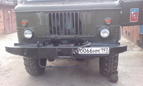

вот вобщем...

Башмак под колесом хороший, но не надёжный. А подножку спереди загнёшь где нибудь в яме...

Даа, с такими губками до первой серьезной засады... А подножку спереди ставили явно асфальтовые тюнингаторы... До первой ямы... Да и вообще зачем она нужна на этой машине, радиатора там все равно нет?!! Про зажим троса вообще молчу... Несерьезно...

Штурман писал(а):Даа, с такими губками до первой серьезной засады... А подножку спереди ставили явно асфальтовые тюнингаторы... До первой ямы... Да и вообще зачем она нужна на этой машине, радиатора там все равно нет?!! Про зажим троса вообще молчу... Несерьезно...
Как лучше поступить с тросом, и если можно, что с губами не то?

sanych писал(а):Штурман писал(а):Даа, с такими губками до первой серьезной засады... А подножку спереди ставили явно асфальтовые тюнингаторы... До первой ямы... Да и вообще зачем она нужна на этой машине, радиатора там все равно нет?!! Про зажим троса вообще молчу... Несерьезно...
купить клиновой зажим и поставить губки от брдм,спилить выстыпающие детали

Походи по теме "Моя машина" увидишь, как парни ставят ролики на бампер. У тебя три штуки, а у других четыре и то бывает закусывает и рвет трос. Вот и суди сам, когда ты будешь тянуться тросом, то где быстрее порвется? Вот именно, где "открытый" бампер. Про подножку тебе уже сказали.
Надеюсь, что без обид принимаешь "недочеты" конструкции!!!

Где открытый бампер-он не порвётся, а распилит его как лобзик фанерку.

у меня похоже сделано . Только нижний за бампером остался . Проблем нет .

Еще раз подтвердилось, что лучше делать самому, все равно переделать придется. Или к порядочным ребятам обращаться.
Бампер смотрится слабым, а губки недоделанными! В этот узел лучше заложить прочность с запасом, т.к. невозможно предугадать, как ситуация сложится...
Если интересно, могу показать как у меня.

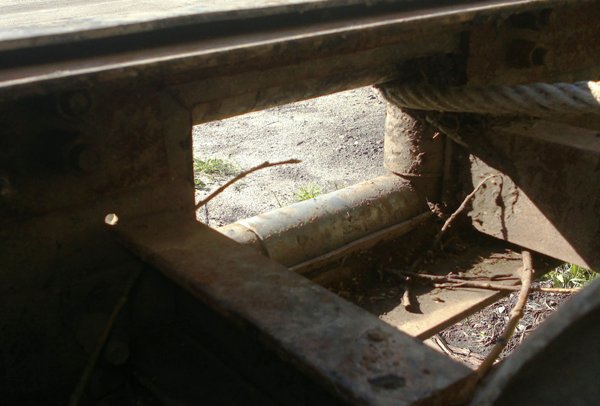

Алекс писал(а):Где открытый бампер-он не порвётся, а распилит его как лобзик фанерку.
Вот-вот я и имел ввиду, что бампер разрежет тросом!!!

ВеАн59 писал(а):Алекс писал(а):Где открытый бампер-он не порвётся, а распилит его как лобзик фанерку.
Имеется в виду верхний срез окна бампера?
При условии что машина попой к верху мордой вниз? то есть не штатная ситуация(по колее или просто в лесу),
а форсирование окоп, траншей, крутых бугров?
И как Я понял, штатный тросоукладчик Гомно?

Может в этом месте, где существут возможность повреждения бампера, установить уголок или кусок трубы вдоль прорезанной? К трубе приварить "ушки" и прикурутить к бамперу или под уже поставленные вертикальные ролики. Все крепче будет, чем просто бампер.

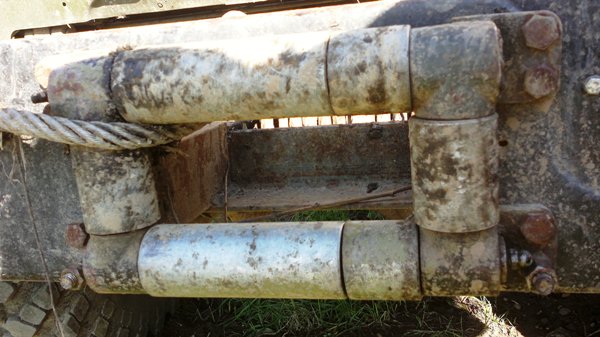

Зачем лепить лепухи, чтобы потом переделывать?!
Закажи ролики у ребят с форума. Например у Александра61 из Ростова. Я у него заказывал.
У меня так. Крепче просто некуда!
На фото плохо видно, но внутри бампера подложены два (вверху и в низу) уголка 75мм.

Re: Лебедка на 66-40(родной турбодизель)
МОЩЬ!!!
Принцип понятен, буду заказывать у токарей здесь.
А как насчёт пересекающихся валов(передние-задние), в чем преимущество тех и других?

sanych писал(а):А как насчёт пересекающихся валов(передние-задние), в чем преимущество тех и других?
О каких валах речь? Чет не понятно.
Токарям нужно немного усложнить задачу! Пусть ось под ролики, делают пустую внутри и вставляют тавотницы! А то все закиснет напрочь.
