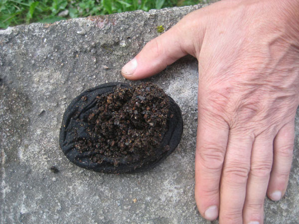

Колготки работают прекрасно. Еще раз спасибо, Старина ! Побегал в поисках сетки, не нашел и успокоился.
На фото г... из блока после поездки примерно на 25 км.

Ни фига себе!!! ОГО, сколько!!!!
Обязательно нужно будет так сделать!!!!
Спасибо, Старина за совет. Спасибо SergTT, за наглядное фото!
