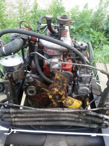

Ну что, начнемс!
Глаза боятся - руки делают!

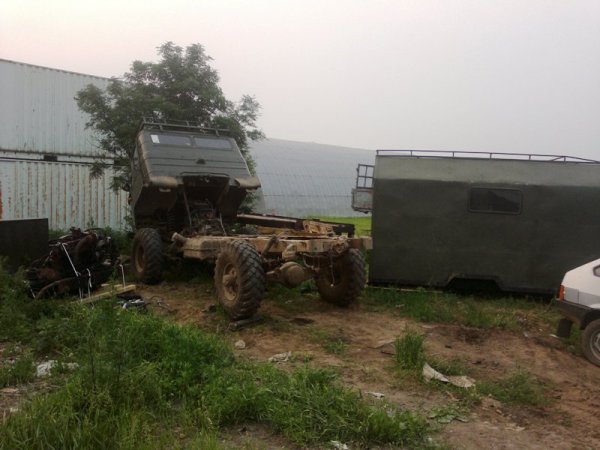

с одной стороны лучше снять, чтобы удобнее было работать, а с другой стороны, будет проблематично прикинуть как закрывается кабина. Самый оптимальный вариант, полностью откинуть кабину.

я так и сделал откинул кабину и зацепил тальку за раму и кабину что бы можно было поднять и опустить одному

С кабиной разобрался так:

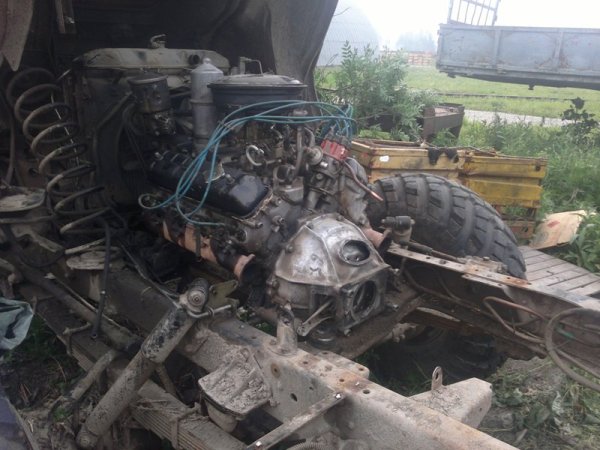

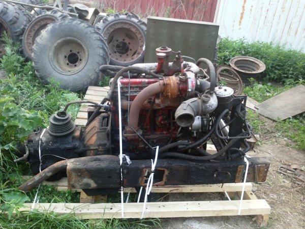

Подготовил движку к снятию. Ломать не строить
все так быстро и легко получается!
P.S. косяк - залил весь мотор маслом с гура
теперь потенциальному покупателю придется доказывать что "я не дурак"...

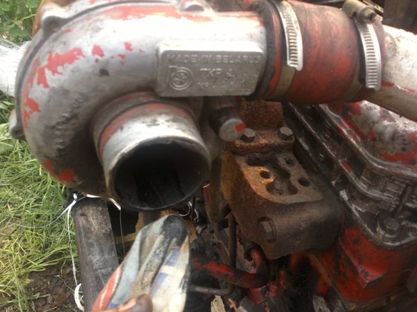

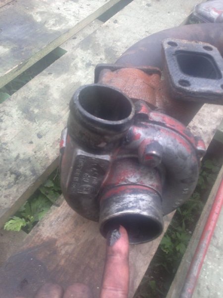

Снял коллектор впускной и увидел масло от турбины. Короче, кидает она маслице. Люфт вала очень мал. Турбинку поставлю новую.
ВОПРОС: какой ТКР ставить? Хочу добавить мощей быковскому движку, т.к. крутить ему ураловскую резину в будующем

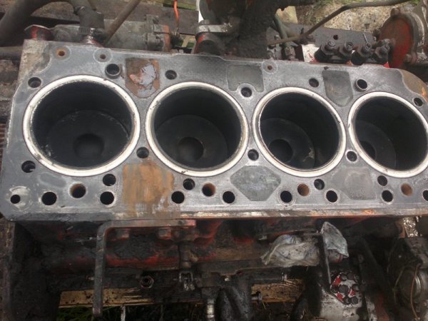

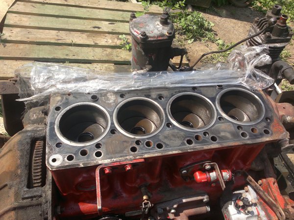

Вскрыл божку. Вроде все норм. Гильзы не ушатанные (нет характерного плеча от колец в районе ВМТ); Поршни сверху целые, то есть камеры сгорания без трещин и т.д.; Прокладка целая.
P.S. единственное что сильно насторожило - это залежи ржавой земли в углах системы охлаждения. Будто воду лили из канавы на обочине

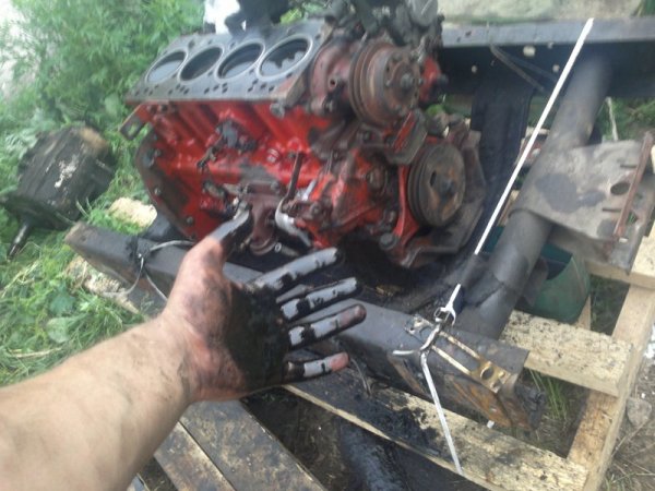

Помыл маленько

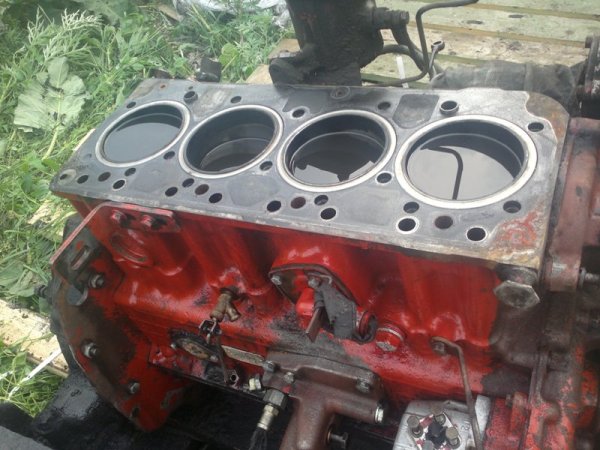

Залил авиационным керосином горшки, заранее выставив поршни в одну линейку (по середине)
Спустя час увидел что 2ой и особенно 3й горшки не держат. Может кольца залегли. Предыдущий владелец говорил, что мотор долго стоял.
Посмотрю на них денек, да наверное вытащу поршневую для более детального исследования.

Может он испарился?
Кольца все равно менять, заодно посмотри как вкладыши там поживают, ну и каков коленвал вообще.

Разбирать все однозначно и гильзы вынимай предварительно залей в рубашку керосин. Ржавый шлак это эксплуатация на воде причем сливали и заливали каждый день или доливали постоянно. Резинки поменяешь и за одно всю каку с рубашки вытрясешь. Гильзы выбивай аккуратно скалывается нижний край или съемник придумай.

По поводу увеличения мощности больший ТКР ни к чему поставь ТНВД от зубренка и ОНВ думаю будет достаточно. Если пары в мостах стандартные то за глаза.

Керосин не улучшил ситуацию. Вчера весь день отливал третий горшок - безрезультатно. Буду разбирать.
