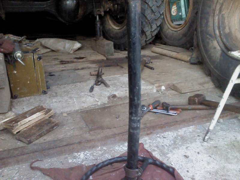

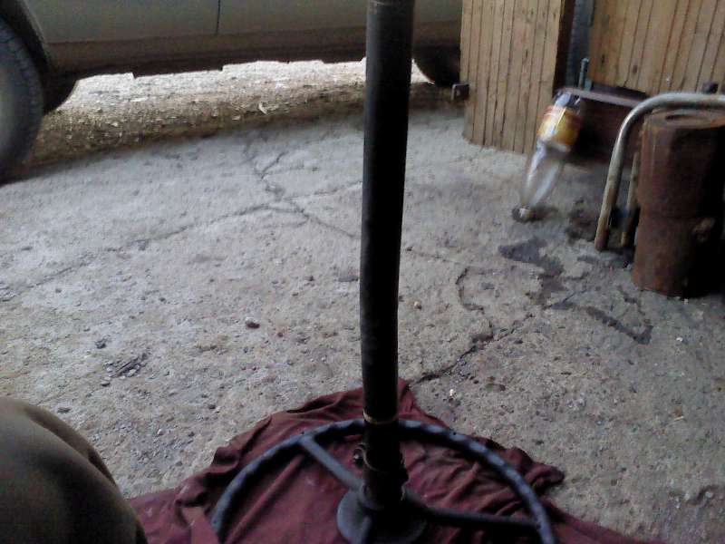

Всем привет. При вывешанных колесах кручу влево-вправо руль, вроде все свободно крутится. Но когда начинаешь ездить, то все кажется, что руль туговат. Решил снять рулевую колонку, т.к. чувствовалось какое-то заедание при ее вращении. В кабине этого не видно, а когда снял, то не много обалдел...... Не знаю фото передаст кривизну рулевой колонки, но когда положил на ровную поверхность, то "изгиб 40-50 мм" (если можно так выразиться). На самом валу (от руля до кардана) видны выработки. Поколотил кувалдой, смазал подшипники. Крутанул и..... колонка сама крутится. После того как поставлю на место, отпишусь о результатах.

Это вот как так можно погнуть? :shock:

В порыве страсти с молодой-красивой можно и не так загнуть! :lol:
