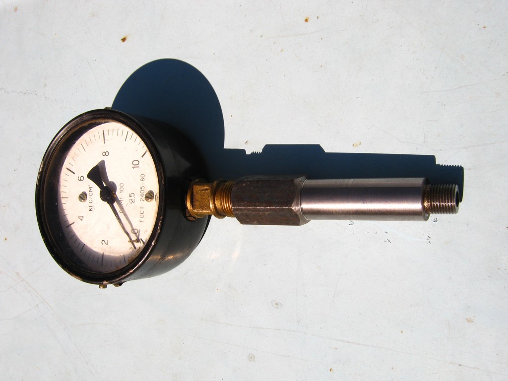

Вчера как всегда протупил(проработал) - не купил в магазине компрессометр, отложил на сегодня... Сегодня выходной, половина магазов не работает а которые работают - в них нету, деревня блин))) Пошел в гараж, сделал такую приспособу:
Был еще датчик до 25! но так как у большинства компрессия около 10 - решил взять такой - тут вроде как масштаб поболее :lol:
Поднял кабину, включил массу, дернул пару раз тягу дроссельной заслонки, вытянул подсос примерно на половину, повернул ключ и аж испугался - завелся с пол пинка, с хлопком опять)))) Прогрел до 60, выкрутил свечи. Замерил. В два, где всех меньше плеснул немного масла и компрессия сразу поднялась за десятку -в одном цилиндре стрелка ушла примерно на единицу дальше 10 а во втором на 1,5! Вот что получилось:

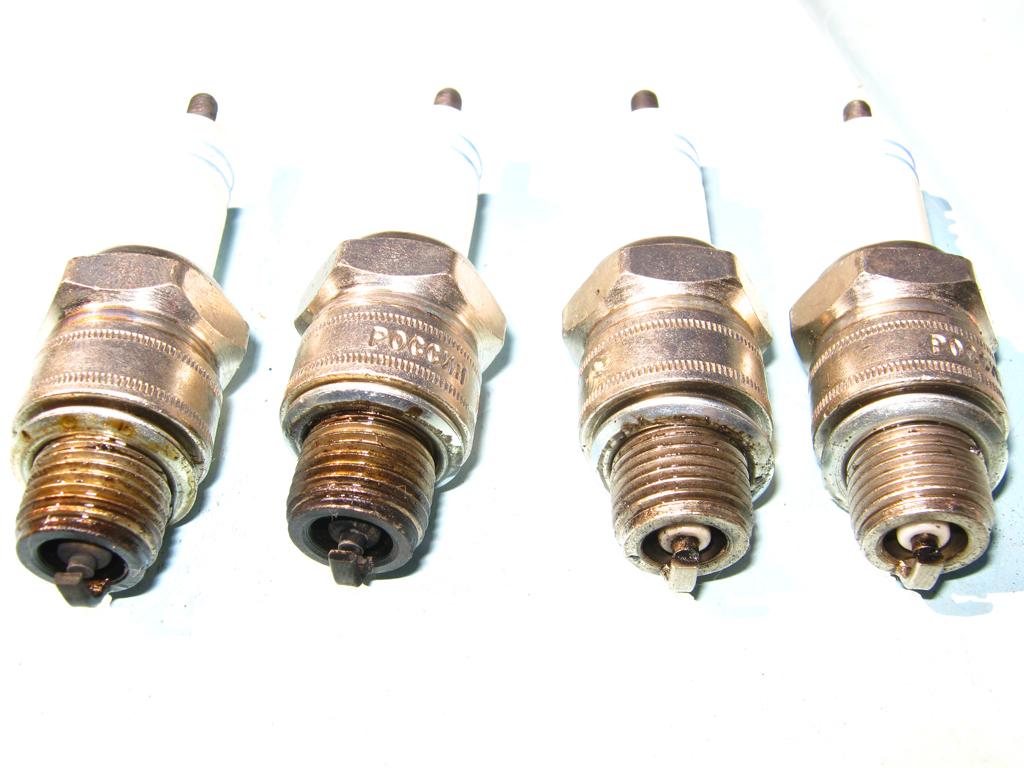

Также обратил внимание на свечи правой стороны (свечи менял примерно неделю назад). Свечи выкрученные из 3,4 цилиндров почти такие же, какие я их покупал в магазине))) :lol:
Эти же цилиндры не чувствовались при поочередном выдергивании главпроводов, но током то било))) Получается они совсем не работали? а почему?
