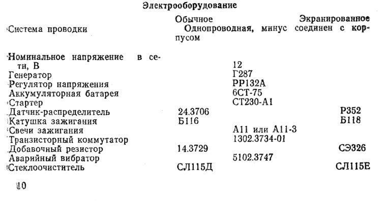

Вариатор двухконтактный СЭ-326-0, комутатор 1302-3734, трамблер безконтактный индукционный, катушка Б116-02. Вариатор греется так, что рукой не дотронуться. Хотя горелой изоляцией и краской вроде не воняет. Проехал в таком режиме порядка 3000км. Это вообще нормально? Кто-то говорит что и должен греться, а кто-то описывает это как признак близящегося выхода из строя комутатора/катушки. А кто-то говорит, что можно сделать так, чтобы не грелось. Немного запутался. Не хотелось бы, чтобы что-нибудь погорело где-нибудь в дороге так вот. Катушка вообще правильная стоит под такую систему зажигания?

Ответом на Ваш вопрос будет цитата из руководства по эксплуатации.

Утюг-77 писал(а):Ответом на Ваш вопрос будет цитата из руководства по эксплуатации.
Хмм... Б-118 это катушка "экранированная". Такое зажигание на моей машине стояло изначально, и до сих пор от него вся проводка. По сути прежный владелец выкинул только верх экрана трамблера и экраны свечей. Ну и катушку.
Б-118
Ток искрового разряда 38мА
Энергия искры 25мДж
Индуктивность перв обмотки 5.5мГн
Б-116
Ток искрового разряда 27мА
Энергия искры 20мДж
Индуктивность перв обмотки 3.8мГн
СЭ-326 - сопротивление 0.6ом
14.3729 - сопротивление 0.6 и 0.7ом
Довольно сильно характеристики расходятся, как я погляжу.
Такая катушка у меня в запасах есть. Но там проблема, центральный ВВ провод со своим, особым штекером, воткнуть туда обычный провод так, чтобы было надежно, не получится.
