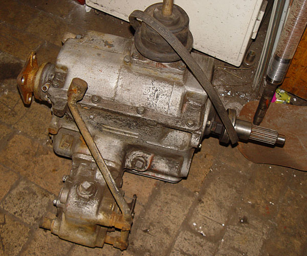

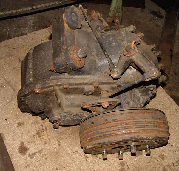

Раздатка ЗиЛ 131.

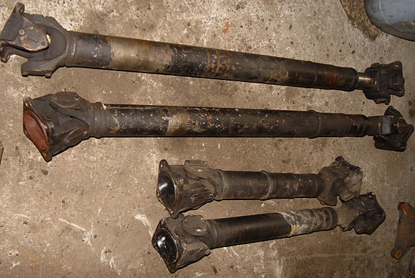

Набор карданов ЗиЛ.

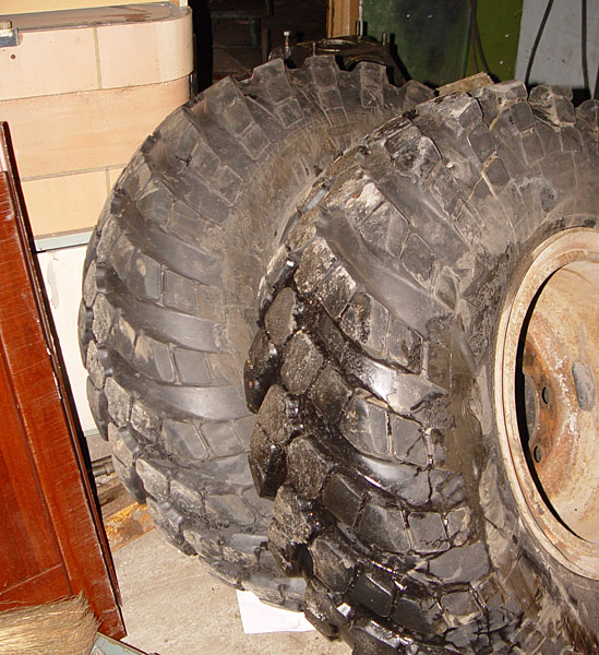

Ну и пару колесиков .
