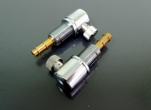

Вот для тех кто восстанавливает оригинальный вид есть родные, но стоят 400р. за шт.
http://www.retrodetal.ru/mshop/chrome/

Я себе родные не нашел, все которые видел - льют горизотально, пришлось снять с жигулей а туда поставить пластиковые ...
Вот такие вот теперь у меня стоят (фото не мое, в инете нашел)
тут барыжат их по 100р., (при цене пластиковых - 8р.)
http://www.gaz21.org/part_card.php?kod_part=2199
[img]http://images02.olx.ru/ui/8/68/91/1279781066_106356791_1----2101-2103-412-2140-1279781066.jpg[/img]
Только они тоньше родных, пришлось диматр изолентой нарастить.

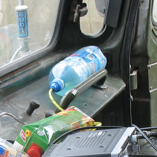

А вот бачок омывателя -
вот с такой пробкой
[img]http://www.ygo.ru/img/o/5f41a75f6bc9870c6ce8d99509acae96.png[/img]
вместо насоса - штурман :)
Все это собиралось как обычно, в последний момент перед выездом, однако работает, вот уже и не знаю теперь когда руки дойдут нормально сделать.

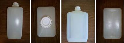

Я долго искал в магазинах бачок омывателя для кабины старого образца. А недавно случайно попробовал вставить в штатное крепление, то что справа у ног пассажира, пластиковую канистру из под масла 2.25 литра, вот такая
- подошла как родная. Оставил её и пользую совместно с ножным насосом.
