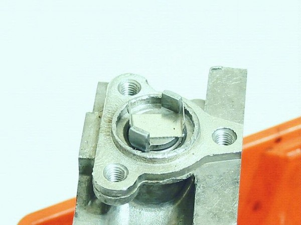

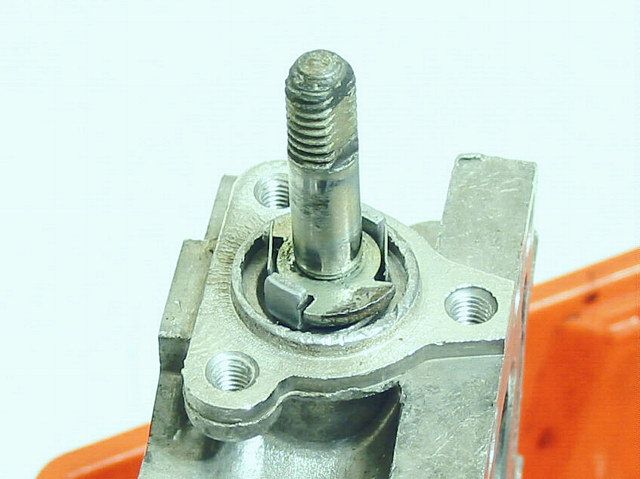

Выкинул ограничитель оборотов. На его место поставил заглушку. Шток не переворачивал, поэтому из заглушки он торчать остался. Шток 8мм, отверстие - 9, думаю, нестрашный зазор. Теперь по короткому штоку привода. Приваривал шайбу, как писал
vitek-1978 писал(а):Привод заслонок остался прежний,но к короткой части оси(к вилке) приварена шайба с 2 пропилами,в которые входит вилка оси заслонок,привод получается жёсткий.
Варил электродной сваркой. шлак, шайба сваливается со штока, пропилы разбивают шайбу на 2 части. короч, со второго раза только получилось)) со 2 шайбы :lol: Потом. шайба оказалась толста, при прикручивании крышки шток зажимало.
Глядя на проделанную работу, считаю, что проще и правильнее переворачивать ось заслонок. Просто надо будет сточить "расклёпанное тело винта" (с)Павлик. В кол-ве 4 штук.

глядя на проделанную работу ещё раз....
короче, пропилы я сделал неверно, не становился рычаг на шток. вернее, дросселя не работали. сточил шайбу нафик и сделал так.

Канавка есть, а стопора нет.
