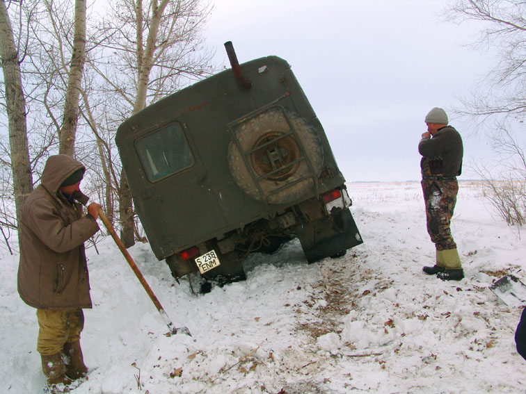

Два года назад на рыбалке сползли одним боком с дамбы. Нижние колеса не крутились. Провозились около часа. Затем догадались наполовину скачать верхние колеса, закрутились все 4 , благополучно выехали. Этим подтверждается мнение, что нагрузка на нижние колеса была слишком большой, и этих 70-80% трения не хватало, чтобы их заставить крутиться. Изменили угол крена - уменьшили нагрузку, система сработала. До этого и после всегда крутились и крутятся все колеса.

Vova67 писал(а):Затем догадались наполовину скачать верхние колеса, закрутились все 4
А вот теперь с точки зрения физики, геометрии и механики, объясните мне....... каким образом спускание давления колёс повлияло на сработку абсолютно механического узла ?
- Vova67
- Сообщения: 19
- Зарегистрирован: 07 окт 2011, 00:09
- Откуда: Казахстан, г. Павлодар
Re: Как он буксует?
Повторюсь - угол стал меньше, нагрузка на нижние колеса уменьшилась, трения в дифференциале стало хватать для их проворачивания
