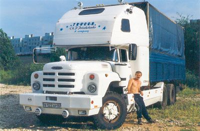

А на 131 нельзя к кабине спальничек примостырить? Чтоб если в четвером ехать веселее :D

JIVCHIK писал(а):А на 131 нельзя к кабине спальничек примостырить? Чтоб если в четвером ехать веселее :D
проще проход пропилить в кунг,тем более кабина жестко стоит.накрайняк если с гаи нет проблем ставь кабину от быка со спалкой.

JIVCHIK, Спальник наверно можно. Сам об этом думаю (спальник или будку в кузов). У меня, например, между кабиной и кузовом места (где запаска висит и ящик) для этого хватает.
Но лучше всё же машину с КУНГом! И сделать туда проход из кабины. А в идеале, на мой взгляд, ещё и кабина 4331, объединённая с КУНГом.

Проход из кабины - много геммороя, причём реального. Спальничек наверное проще.
