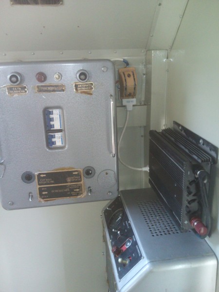

поставил преобразователь

olmed66 писал(а):поставил преобразователь
Хорошо, что проводка и щитки есть родные, грубо но надежно. А вот Маке не повезло.

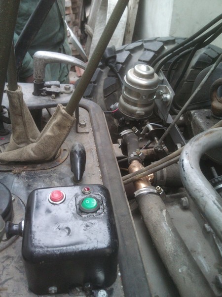

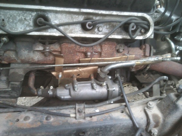

Сегодня закончил установку эл подогревателя. Подогреватель покупался с комплектом для газ53 в итоге пришлось все выкинуть и переделывать по своему.Еще поставил насос от газелевской печки для принудительной циркуляции.Управление вывел в родной щиток подогревателя там же вставил прикуриватель и кнопку включения эл массы она у меня играет роль соединителя между двумя аккумуляторами.

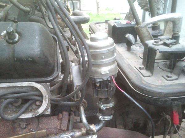

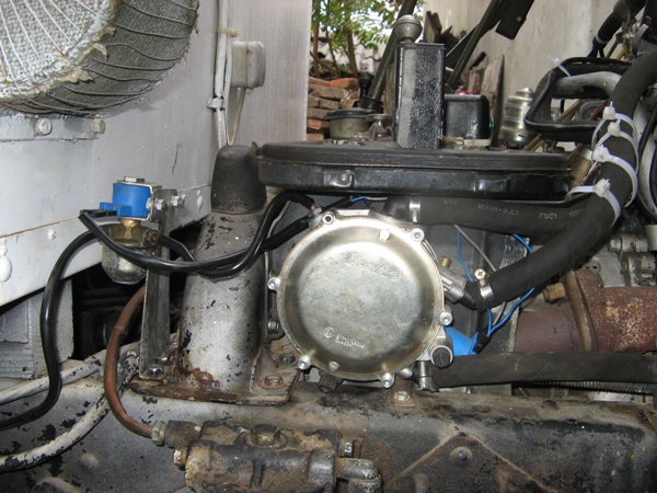

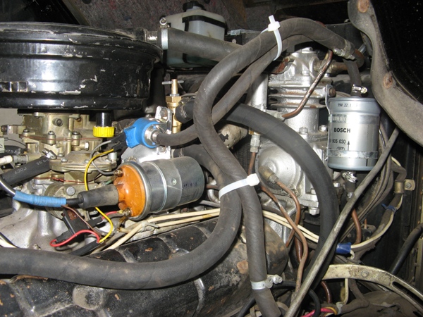

Поставил ГБО два болона по 65л редуктор очень удачно уместился в нишу как будто для него была сделана, поставил топливный фильтр железный ,а то меня напугали что прозрачный может лопнуть. Сделал расширительный бачек из бачка омывателя. Поставил электронное зажигание единственно не смог найти силиконовые провода они хоть бывают для такого двигателя? Зато свечи нашел родные еще СССРовские в солидоле завернутые в бумагу.

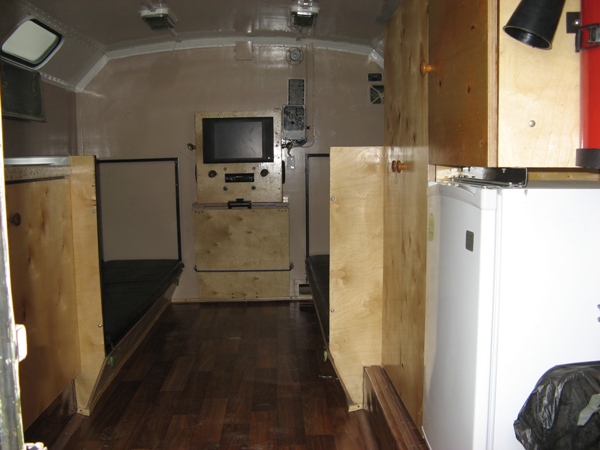

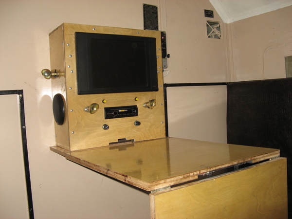

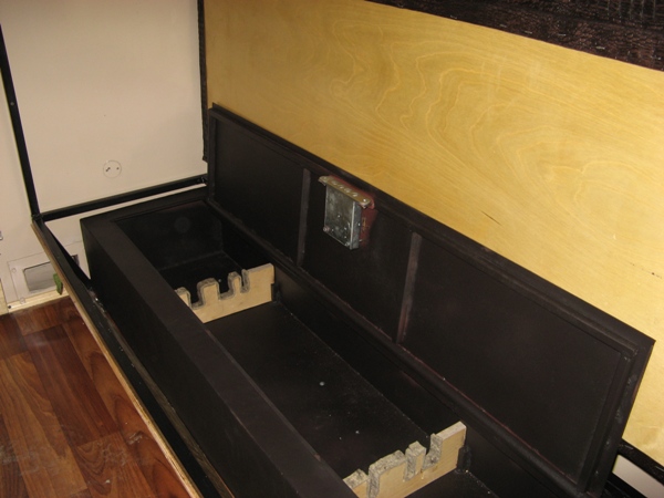

Почти закончил доработку кунга таким строительством никогда не занимался некоторые идеи почерпнул на этом форуме за что всем спасибо. Строительство шло с начала весны так долго потому что работы проводились по выходным.Все работы проводились своими силами. Вся мебель сделана из фанеры разной толщины покрывал яхтным лаком внутри каркас из профиля прикручивал болтами под дерево через стены кунга. Спальные места 2х ярусные в одном рундуке место под вещи в другом установил сейф под оружие. Стол раскладной раскладывается в зависимости отколичества человек в компании. Остальное допишу немного позже.

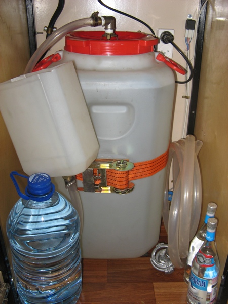

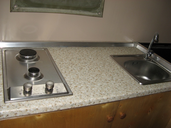

Сделал небольшой кухонный участок под плиткой поставил бак на 60л, воду качаю насосом от газелевской печки напор слабоват,но руки помыть и умыться вполне достаточно ,под раковиной полки для посуды правда не придумал как её закрепить.

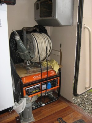

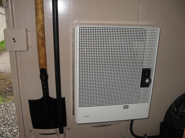

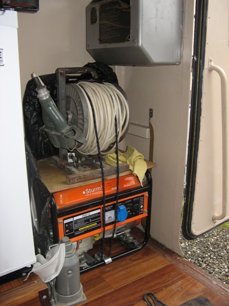

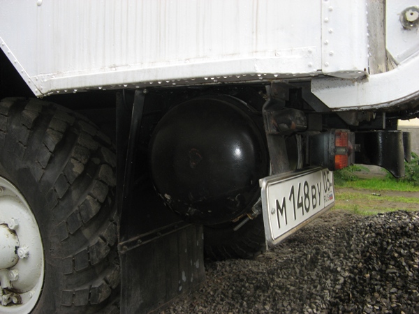

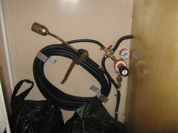

Газ баллон для нужд кунга поставил на улице думаю 30л будет достаточно на 3-4 дня. Редуктор поставил с регулировкой можно самому выставить требуемое давление газа. Сразу подключил горелку и 10м шланга на всякий случай,а случаи как вы знаете бывают разные. Кроме штатной ОВ65 поставил газовый конвектор очень хорошая вещь не шумит и воздух для горения берет с улицы,выхлоп у меня получился внутри запасного колеса испытания показали что на вхлопе температура небольшая думаю с резиной ничего не случится. Рядом с входом поставил эл станцию на 2.2кв к ней катушку на 50м. В ближайших планах установка солнечной батареи для компенсации токов саморазряда в аккумуляторах, батарею прислал Домье за что ему отдельное спасибо.

Провода силиконовые есть в продаже,покупал лично на зил131,стоят 600 рублей.
КМН
Сообщения: 55
Зарегистрирован: 23 янв 2011, 23:00
Откуда: Омск
Re: В полку прибыло
Сообщение КМН »
Андрей_116 писал(а):Провода силиконовые есть в продаже,покупал лично на зил131,стоят 600 рублей.
Да тоже нашел на шишигу, разница в темноте существенная, никакой иллюминации нет.

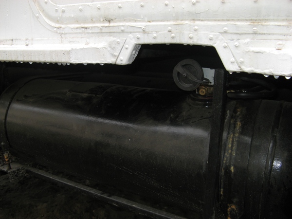

... там где БАК :? вижу две бутылочки "незамерзайки" ЖУРАВЛИ :lol:

olmed66 писал(а):Газ баллон для нужд кунга поставил на улице думаю 30л будет достаточно на 3-4 дня. Редуктор поставил с регулировкой можно самому выставить требуемое давление газа. Сразу подключил горелку и 10м шланга на всякий случай,а случаи как вы знаете бывают разные. Кроме штатной ОВ65 поставил газовый конвектор очень хорошая вещь не шумит и воздух для горения берет с улицы,выхлоп у меня получился внутри запасного колеса испытания показали что на вхлопе температура небольшая думаю с резиной ничего не случится. Рядом с входом поставил эл станцию на 2.2кв к ней катушку на 50м. В ближайших планах установка солнечной батареи для компенсации токов саморазряда в аккумуляторах, батарею прислал Домье за что ему отдельное спасибо.
Я думаю этот газ баллон не на месте. Оторвешь. Опасно.

Посмотрим возможно позже сделаю какуюто защиту под балоном. Машина в основном используется для комфортного проживания на охоте и специально я на ней в большие гомна не заежаю если есть возможность объехать
Сообщения: 2434
Re: В полку прибыло
На кунге спереди имеется фильтр с креплением. Так вот фильтр и установка для очистки воздуха не нужна .
Поэтому убрал, а вот крепление фильтра один в один подходит под диаметр газового баллона, в том числе и на 60 литровый. Если не ошибаюсь. Так вот уменя запасной баллон с газом закреплен спереди кунга на это крепление.
Никому не мешает и не задевается ни чем.
В твоей машине данное крепление расположено выше кабины, если не считат неудобств при заправке то можно убрать его туда.

Крепления для балона использовал как раз от фильтра, а поставить туда не получится потому что весной буду ставить туда сплит систему только вот 5-ку не могу найти очень редкая

Пархат писал(а):На кунге спереди имеется фильтр с креплением. Так вот фильтр и установка для очистки воздуха не нужна .
Отличное решение. Если ездить по лесным дорогам надо ставить зашиту, но от деревьев баллон защитить куда проще :D
