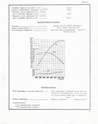

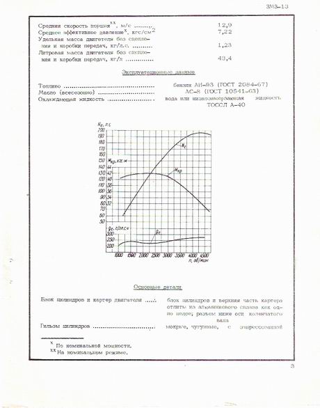

Выше крутить в холостую и смысла нет, поскольку порог эффективной мощности проходит все равно раньше, чем при предельных оборотах в холостую. Но сам мотор работает на этих оборотах- это уже факт. На тормозном стенде бы его прогнать, что бы выяснить, на каких оборотах перестает расти эффективная мощность.

На змз-13 осциллограмму наверняка никто не делал, их и выпустили всего ничего. И зачем тогда на 24-й двигатель добавлять вторую пружину, раз все нормально?
Ясный день повторный подскок клапана существует и на нашем двигателе ( Чем он лучше 130-го? ), его амплитуда, при 5000 об, может вполне повредить клапан.
Специально подготовленный двигатель можно крутить и греть, серийный от таких режимов или сломается или сократит ресурс в разы, без реального увеличения момента.
Неразумно сбрасывать со счета результаты заводских испытаний.

Ничуть не сомневаюсь в том, что ты видел. Но графики ВСХ (осцилограммы это другое) существуют давно и по ним наглядно видно, что эффективная мощность ЗМЗ-13 (с его тяжелым коленом с большим радиусом кривошипа, с его тяжелыми и большими поршнями, худшей наполняемостью) тем не менее растет вплоть до 4250 оборотов, а после 4500 начинает снижаться. Смысл и возможность "крутить" более легкий мотор меньшего объема очевидны.

tuk писал(а):На змз-13 осциллограмму наверняка никто не делал, их и выпустили всего ничего. И зачем тогда на 24-й двигатель добавлять вторую пружину, раз все нормально?
Я не правильно понял про осцилограмму и перемешал ее с графиком ВСХ. Само исследование работы двигателя при помощи подобной аппаратуры было вполне нормальным явлением и в то время. Причем такие исследования проводятся лишь после того, как возможные проблемы выявляются расчетным путем. Если бы были подобные колебания клапана на моторах ЗМЗ-УМЗ в то время, то уже тогда применялось бы две пружины. Собственно вторая пружина в данном случае гарантирует узел от такого явления и делает его надежнее во всех отношениях. Наиболее ярким практическим проявлением такого явления резонанса будет рассухаривание клапанов двигателя при прогазовке. Есть такие, кто подобное видел?
