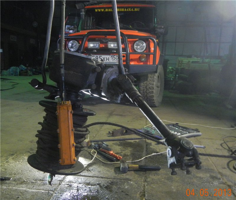

Скрестил-таки остатки длинного кардана и вал КОМ. Взял фланец кардана моста от Соболя и отдал мастерам. Расточили внутреннее посадочное место до нужного и вырезали паз под шпонку. Далее по месту просверлил отверстие и наварил гайку для фиксации фланца болтом на валу КОМ. Т.к. кардан на момент преобретения состоял из длинной части с шлицевой оконечностью не понятнго размера, был взят кардан от уаза как донор и с него переварена шлицевая часть с ответной и крестовиной. Теперь и у меня афто с лебедкой :D

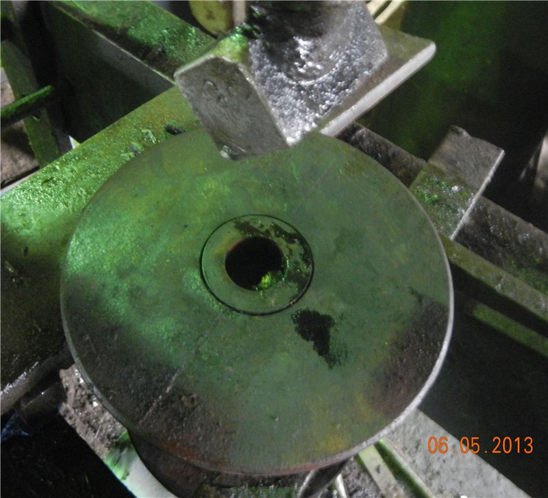

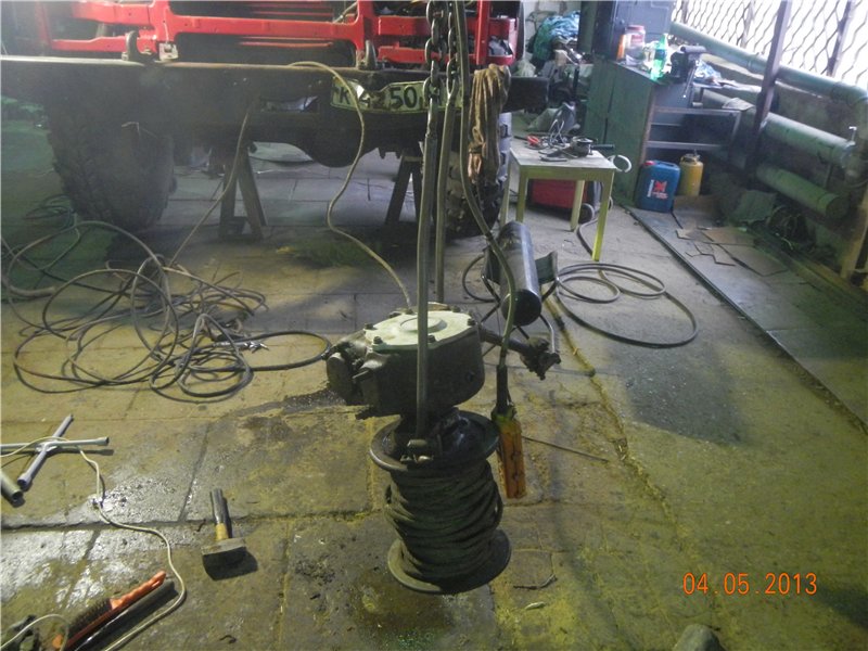

Два дня му-му-каюсь, не могу барабан намотки троса с вала лебедки сбить. Проливал всякой специальной жидкостью, грел автогеном, лупил кувалдой, набивал в маслёнки литол и он появлялся в шлицевом соединении и опять грел, лупил. ХРЕН! МЁТРВО сидит
Из сил выбился, спасибо подобрали, накормили, обогрели. И кувалду отобрали. Говорят в праздник ГРЕХ...

Монах80 писал(а):А зачем снимать барабан?
на валу сальник совсем деревянный. И всё заржавело и не движется...

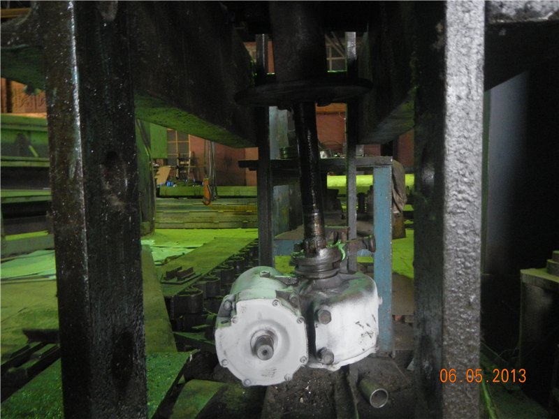

ЛьвовиЧ
Сообщения: 871
Re: Помогите с лебёдкой
Сообщение ЛьвовиЧ »
У МЕНЯ оказался тяжёлый случай, но Я её победил с помощью пресса. Причём давить пришлось до самого конца барабана вставляя в отверстие вал меньшего диаметра.
