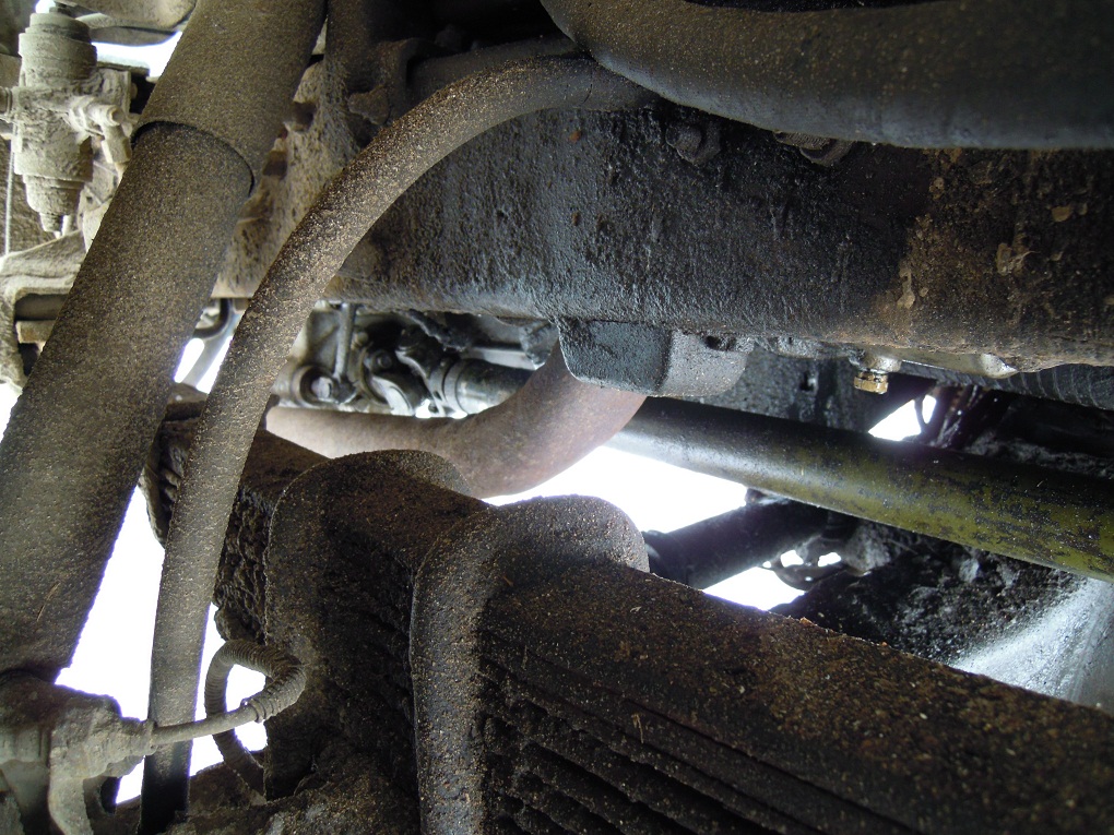

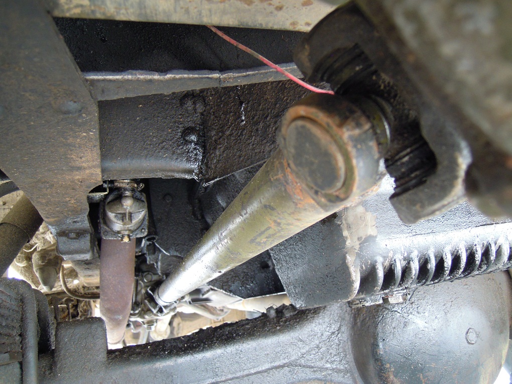

victor
Сообщения: 480
Зарегистрирован: 15 мар 2010, 22:52
Откуда: Moldova( на границе с ЕС)
Re: И снова про кардан лебедки
Сообщение victor »
Штурман писал(а):Берешь кардан от уаза и подгоняешь по месту. Вилки карданные перепрессовываешь. Если нет родных вилок, делаешь две полумуфты под уазовский кардан и ставишь. Кардан обрезаешь и свариваешь.
А можно фото этого кардана, а именно место где он стыкуется с валом лебедки.
