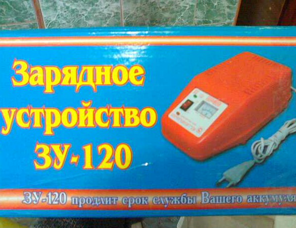

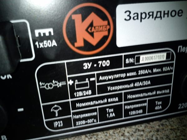

Может Вы ошиблись, неправильно идентифицировали зарядку по фото?
Жендос писал(а):Зарядное на фото отстойное.Сам такое раз купил и обратно в магазин отнес,деньги забрал(написано одно а на самом деле другое,току дает мало,весит много).Потом чуть добавил купил мощнее и раза в 3 меньше(проверенное годами зарядное),вроде Тамбовское
Ваша ЗУ
, которая мощнее, предыдущей, всего 9А номинал. У моей, которая похожа на Вышу предыдущую, 30А номинал.Жендос писал(а):Такой у меня.1500р стоит
Вот ее характеристики:
Напряжение
220 В ~ 50 Гц
Потребляемая мощность
700 Вт
Напряжение зарядки
12/24 В
Номинальный ток
30 А
Ёмкость заряжаемого аккумулятора
92 - 250 А
Вес (брутто/нетто)
9,4/9,1 кг
Габариты в упаковке (ДхШхВ)
285х230х210 мм
Может просто похожа, по фотографии то не разберешь сразу. Вот поближе.

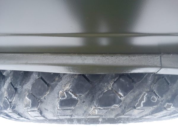

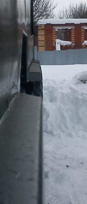

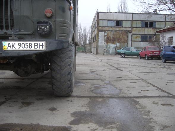

Померил переднюю колею - 2.39 м по протектору, 2,46 по самой толстой части колеса.
Вот фото сзади по габариту.

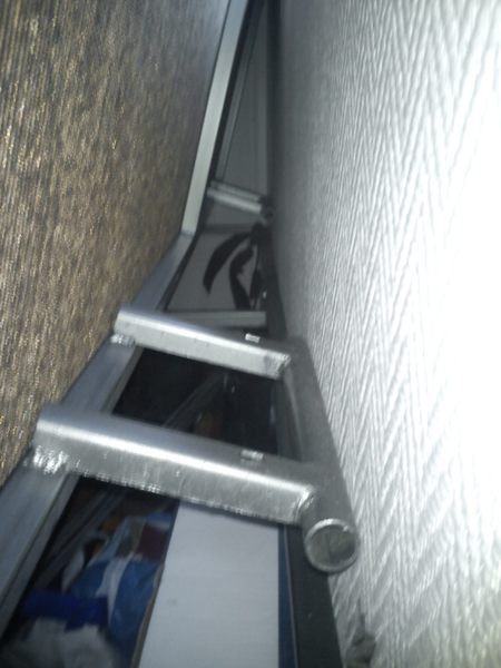

Корпуса коробов и рамки сидений изготовлены из мет. профиля 25х25 мм. Короба обшиты фанерой ОСБ и обклеены стеклообоями, как стены. Короба прикреплены мебельными болтами к стенам насквозь. На рамки спинок и сидений крепится фанера, на нее накладывается 3 слоя мебельного поролона (розового) и обтягивается мебельной тканью с помощью степлера.
Порядок разборки диванов.
Сиденья диванов приподнимаются и задвигаются к стене.
Опускается стол.
С крючков на стене снимаются спинки и укладываются на стол.
Кровать на 5 чел. готова.

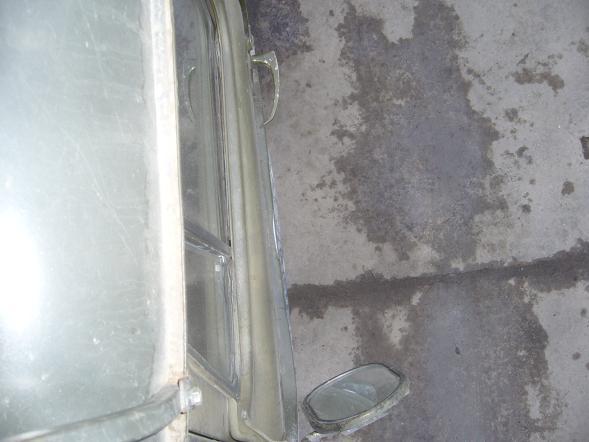

Несколько фото.

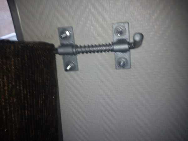

Из за окна, спинка правого дивана вместо второго крючка имеет такую вот щеколду.

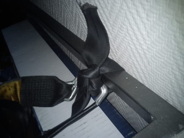

Долго думали, как крепить ремни безопасности. Плюнули и просто крепко привязали. Не слабее других методов крепежа.

Ну да,обшибся чуть
,но вот че скажу тот что я сначала купил (вроде на 9А)на максимуме 55 ку за ночь не мог закипятить,а этот 75 на минимуме за несколько часов может,ды и по амперметру видно кто сколько выдает.единственный плюс того зарядного что там переключатель есть на 24в

stanely steel- а можно по подробнее об механизме раскладывания дивана, плз...

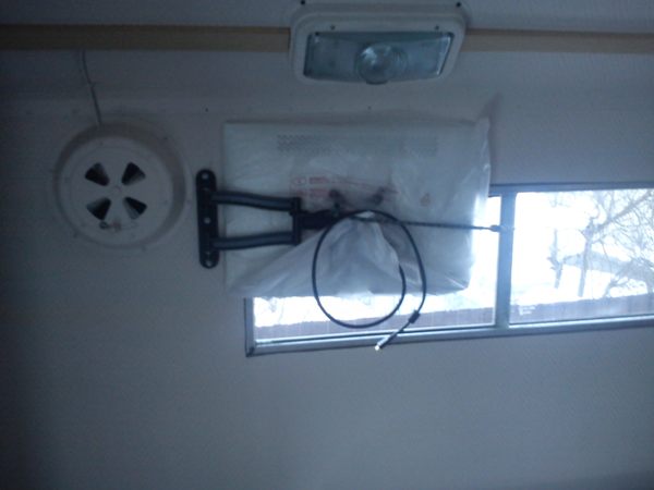

Да, еще забыл телек в кунге показать. Думаем загнать его в стальную рамку, а ее прикрепить к кронштейну. При стандартном креплении стремно на ходу смотреть - отвалится еще, да разобъется. Хотя масса у него совсем небольшая, он ЛЕДовский (с диодной подсветкой), размер 22 дюйма. У кого есть телеки в кунге - подскажите, сдюжит ли внутренняя пластина?

Жендос писал(а):Ну да,обшибся чуть,но вот че скажу тот что я сначала купил (вроде на 9А)на максимуме 55 ку за ночь не мог закипятить,а этот 75 на минимуме за несколько часов может,ды и по амперметру видно кто сколько выдает.единственный плюс того зарядного что там переключатель есть на 24в
Установлю АКБ, посмотрю, как работает. Может хорошо
Мака писал(а):stanely steel- а можно по подробнее об механизме раскладывания дивана, плз...
Механизма никакого нет. Спинки висят на крючках, больше никак не крепятся. Сидушки просто лежат на коробе. Их перемещение наружу ограничивают стальные уголки прикрепленные к раме снизу. Движение к стене - ограничивают спинки. Поэтому при раскладывании диванов, мы сначала приподымаем сидушки, что бы высвободить уголки, а потом задвигаем к стене. Уголки только нужно помощней поставить, тонкие гнутся.
Сидухи назад к стене, спинки на опущенный стол - вот и все. Просто и надежно. Без сложных механизмов.
После переделки, сидухи станут шириной до стены и двигать их уже не нужно будет.

По телеку, надо использовать настенный кронштейн. Под него подложить еще металлический лист, немного меньше самого тв, суть: лист прикручивается к стене шурпами как можно больше точек. А к этому прямоугольнику приклучивается сквозняком (сквозь этот лист) кронштейн. тогда точно не оторвется очень много точек будет.
Если я не ошибаюсь то на картинке у тебя кронштейн с большим локтем, если это он, то во время движения телек будет трясти отразится на его сроке службы и качестве изображения. Будет летать, у меня ноут на таком в уазике стоял.
Вот например как выглядит настенный кронштейн про который я говорю:
[img]http://www.slim-tv.ru/products_pictures/star6new_11.jpg[/img]

Но тут к телеку очень четкое требование, чтобы внем было крпление под кронштейн, к сожалению не все телеки имеют эти крепления.

Мака писал(а):По телеку, надо использовать настенный кронштейн. Под него подложить еще металлический лист, немного меньше самого тв, суть: лист прикручивается к стене шурпами как можно больше точек. А к этому прямоугольнику приклучивается сквозняком (сквозь этот лист) кронштейн. тогда точно не оторвется очень много точек будет.
Мой кронштейн очень крепкий. Доработан - устранение, даже минимальных, люфтов. Прикреплен к стене мебельными болтами насквозь. Придуман метод фиксации на нужный угол поворота и наклона. Трясти на ходу "как Каштанку на помойке" не будет. Боюсь только за центральную пластину в телевизоре, что б он от кронштейна не отвалился.
Тот кронштейн, что у тебя на картинке мне не пойдет по любому.

Телевизионные кронштейны имеют право на жизнь. При нормальной затяжке с проливкой клеем - не вопрос.

Хорошая работа! Отличный автомобиль! Передние колёса за арки кабины не задевают?

Митька415 писал(а):Хорошая работа! Отличный автомобиль! Передние колёса за арки кабины не задевают?
При сильном вывешивании задевают. В первый раз отогнуло арку правую немного. Сразу родилась мысль подогнуть арки немножко, не трогая усилитель. Но дальнейшая эксплуатация по тому же самому месту, где происходит вывешивание (на пути в нашу деревеньку приходится каждый раз переезжать мелиоративную канаву) показала, что больше не отгибает. Удар слышно, но деформации нет. Поэтому забили на это дела, да так и оставили.
Кстати, во избежание встречи колеса с аркой, при переворачивании колес, поставил резиновые подушки на мосты навстречу отбойникам. На мостах даже и площадки с отверстием, весьма кстати, оказались. Поставил подушки, которые за кабиной стоят и на Волгах. Только подрезал их, что б плоские были - получилась 25 мм. Но все равно продавливается, видать, раз цепляет, хотя по расчетам все чики-чики. Думаю, при нежном прохождении таких препятствий, колесо до арки не достанет.
С уважением, Станислав
- л-т
- Сообщения: 2000
- Откуда: Крым,Феодосия.
Re: "Защитник бывшим не бывает"
Сианислав, как то странно у тебя получилось - колесо выперает. Я тоже расширил колею, но не выперает... и не затирает... вообще ни как.
