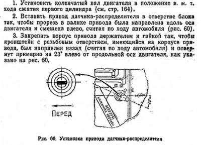

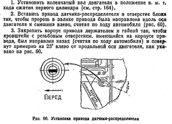

Поставил головки,паук,поддон снят.В горячке во время разбора снял трамлер вместе с тем,в чем он сидит(кажется это привод)Как мне зажигание теперь выставить?)
Про радиатор - тосол чистый был когда сливал
Хорошо иметь домик в деревне
Плохо когда домик имеет тебя
зелёный
Сообщения: 1558
Откуда: уженемосквич
Re: Горит давление масла
Сообщение зелёный »
Поищи по темам, гдеть уже по этому вопросу подробно говорили (извени самому искать и повторяться лениво) Вкратце я ставил КВ на 1 цил в ВМТ на такте сжания (только имей ввиду что по метке 2 раза проходить будет) привод трамблера ставь с прикрученным трамблером с бегунком напротим 1 цил. Имей ввиду - передача косозубая - учитывай смещение..
Ну в кратце как-то так если ты чего нибуь понял :D Не понял - звони :D
Павлик
Сообщения: 460
Зарегистрирован: 01 окт 2010, 01:15
Сообщение Павлик »
Первый цилиндр- ВМТ сжатие, трамблер с приводом, совмещенные с середине регулировочного паза- в привод в положении бегунка на первый цилиндр. Вообще привод не надо дергать, под ним резинка и канал для смазки. Если резинку не заменять на качественную, то течь может.
Если в масле именно ОЖ, а в самой ОЖ масла нет, то литься она может либо из-под паука, либо из-под гильзы, что менее вероятно. Хотя при двух уровнях в поддоне из-за ОЖ в радиаторе бы наполовину пусто было. И смесь масла с ОЖ дает характерную эмульсию цвета кофе с молоком, маслом такое назвать уже никак нельзя.
Сообщения: 2917
Поблагодарили: 107 раз
Александр2011 писал(а):Поставил головки,паук,поддон снят.В горячке во время разбора снял трамлер вместе с тем,в чем он сидит(кажется это привод)Как мне зажигание теперь выставить?)
В библиотеке есть руководство 66, вполне нормально описан процесс. С определением ВМТ в такте сжатия возникнут проблемы, нужно отрегулировать клапаны на 1-м цилиндре, в какой из ВМТ регулировать
определишь на глаз, оба клапана должны быть закрыты.
