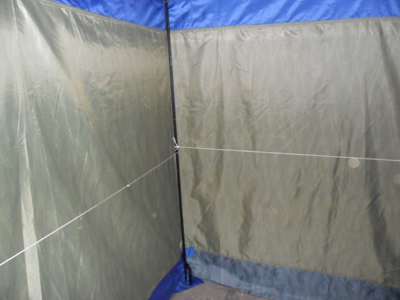

По средине боковых стенок растяжка, при сильном ветре, чтобы внутрь не прогибались.
