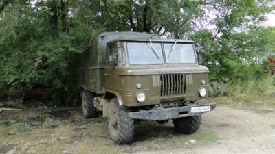

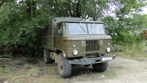

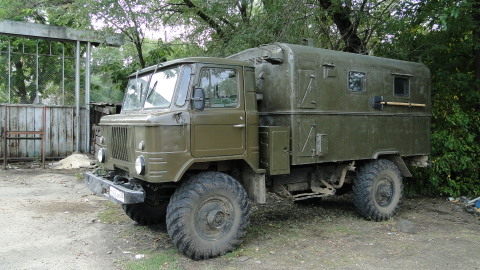

Не прошло и пол года

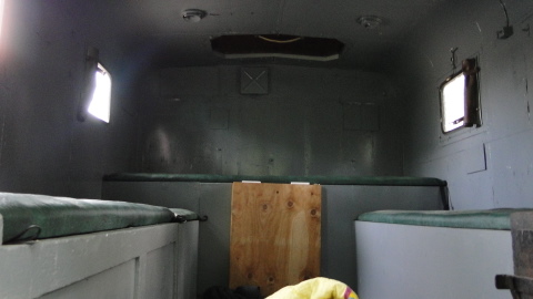

как можно подвести промежуточный итог.ОФОРМИЛ ДИЗЕЛЬ И КУНГ !!!
Будка делалась с ноля , все швы прогермечены полости залиты пеной.Рундуки сделаны со сьёмными корытами. Люк . буржуйка . Встроенный бензогенератор . Ёмкость под воду.

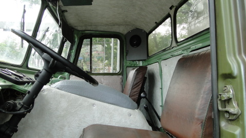

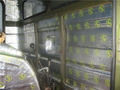

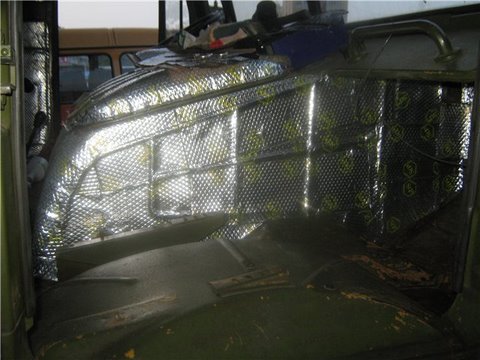

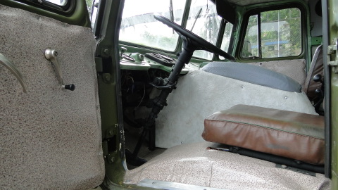

Кабина вся покрашена с нутри суриком оклеена вибропластом, потом слой сплена и затянули кожзамом. так же пропенили все полости. При рабочем движке , а это напомню Д240 . Можно разговаривать как в иномарке
Из доводок ещё чешский стартер "Магнатек" , новый ГУР , гена на 120, все шланги заменены на новые. Да и всего не упомнишь.
начинаеться эксплуатация. Да ещё , на подходе лебёдка на 22000 Lb.выглядит теперь так
Будка делалась с ноля , все швы прогермечены полости залиты пеной.Рундуки сделаны со сьёмными корытами. Люк . буржуйка . Встроенный бензогенератор . Ёмкость под воду.Кабина вся покрашена с нутри суриком оклеена вибропластом, потом слой сплена и затянули кожзамом. так же пропенили все полости. При рабочем движке , а это напомню Д240 . Можно разговаривать как в иномарке

Андрей028 писал(а):Из доводок ещё чешский стартер "Магнатек"
Всё таки правильно MAGNETON пр-во Чехия (очень много китайских подделок)
Стартер на 12 вольт? Генератор 12 вольт 120 ампер какая модель?
Нет фото как бы среза шумки и кожзама что бы увидеть количество слоев, толщину?

Да верно, я ошибся MAGNETON
гена с корейского автобуса сангёнг вроде.

фотки есть только такие
Re: Мой первый 66-й , начало
Что за материал поклеен?
