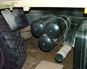

попробовал зиловский на штатное место, мешает кардану на заднюю лебедку. остаются только кронштейны бензобаков, попендикулярно раме. Всякой фигни хочется навесить на раму, но блин - мала кольчужка.

возьми камазовские штатные их 3 на кронштейне перпендикулярно раме.под инструментальный ящик должны встать(предложил как вариант нужно все померить.)

вован-лесник писал(а):[post]309807[/post] возьми камазовские штатные их 3 на кронштейне перпендикулярно раме
+1 :D

Таким-же макаром можно по два (чтобы третий сильно не свисал) ЗИЛовских по "бортам" развесить. Крепёж из пары труб, лент и железа - недолго самому изготовить. ЗИЛовские ресивера вроде немного компактнее. Не?

здесь кронштейн труба и подкладки под ресивера, а ресивера одинаковые зил и камаз выпуска ссср.сейчас пошли разновидности.
