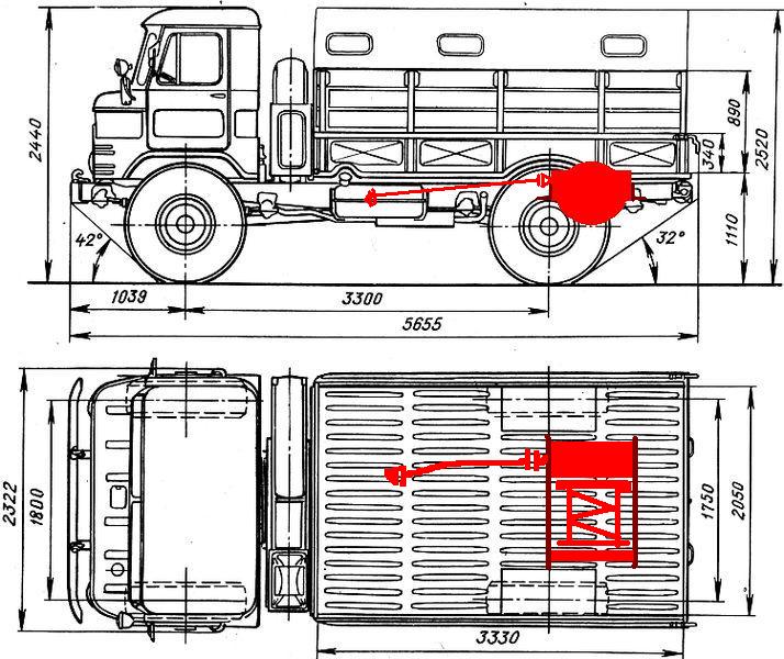

Спрошу по теме. Интересует устанавливал кто-нибудь заднюю лебедку от ЗИЛ-131 (ну или хотя бы БТР или штатную) на бортовой Г-66 (старый кузов с арками) без лифтовки кузова? Интересует конкретная установка лебедки в перевернутом виде сразу за мостом, уголки крепления внутри рамы. Прикидывал и так и сяк, не пойму хватит ли там высоты, поперечный лонжерон кузова выпиливать по-любому придется? Все темы на форуме просмотрел, но тут либо под кунгом (а он выше стоит), либо в заднем свесе, либо лебедка подвешена снизу рамы (ниже соответственно стоит). Если у кого-то сделано именно так как я описываю, просьба поделиться опытом, если будут фотки (можно на mkilkin@mail.ru)- буду благодарен.

БТРовская лебедка встанет в раму в нормальном виде. Родная не встанет. Зиловская без понятия.
Могу установить. Немного сдвинув лебедку назад относительно рисунка- иначе мост будет бить по редуктору лебедки. Придется зеркалить лебедку, изготавливать новые поперечины лебедки- штатные не подойдут, изменить рычажок включения лебедки, перенести крепеж шлангов с моста. Скорее всего придется переделать укосины фаркопа. Насчет лонжерона решать по месту. Определись, где будут стоять губки лебедки и как пустить трос. Контроль намотки при такой установке- твои проблемы.
Нет, именно за мостом без переделки рамы, на схеме все приблизительно, конечно (у одного из наших одноклубников, правда на кунге, стоит ЗИЛовская, перевернутая, в этом месте - писал, что до моста не достает, губки еще не определился как сделать.

Я про шприцовку , уж очень неудобно будет .
А вообще лебёдку можно опустить как угодно . Сделав перемычки не прямые . Хоть ниже моста .
Проблема будет с карданом . при ходе моста вверх они пересекутся .

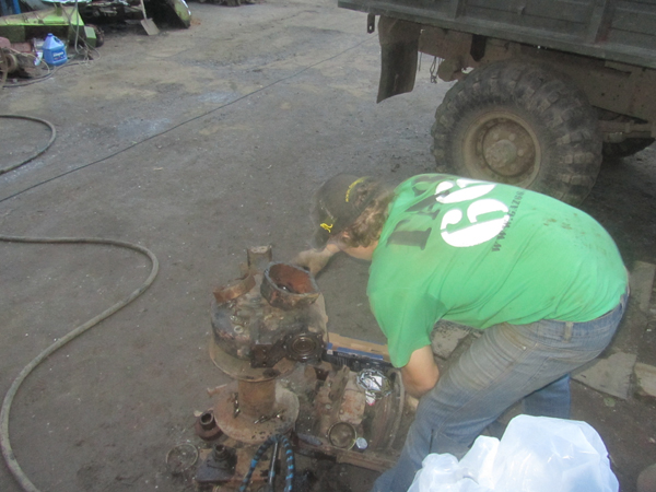

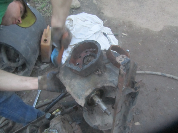

Сообщение Странник »
Сейчас ставим на бортовую (без арок) шишигу две лебедки от 131. Там кузов стоит так высоко, что нет проблем с местом. Для установки назад одну лебедку уже отзеркалили. Чтобы правильно установить тормоз, надо учитывать направление вращения барабана при намотке. Место установки будем подгонять под имеющиеся карданы. Фланец с лебедки оделся на хвостовик моста ГАЗ-24. К концу недели будет результат.
