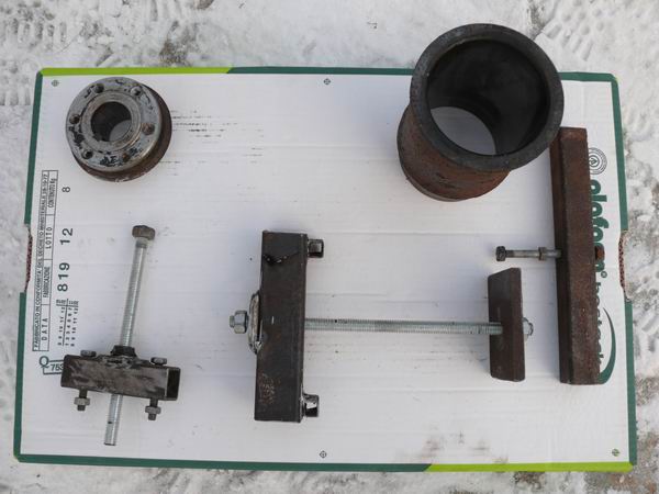

Сделал сёмники: ступица коленвала, гильзи и опоры коленвала.

12. Сёмник опор коленвала
Для этого съемник не нужен.
13. пистолет+шланг и компрессор
договорились по минимуму
2. с ним можно снять ступицу коленвала ?
со снятым радиатором
как снять крылчатку водянного насоса ?
Крыльчатка напресованна на вал и притянута винтом .
Сначала спресовать шкив вентилятора, стопорную шайбу подшипников, а потом выпрессовывать вал из корпуса со стороны крыльчатки.Вообще помпу лучше поменяй в сборе, там натяги не детские, можешь испортить вал.
- kem
