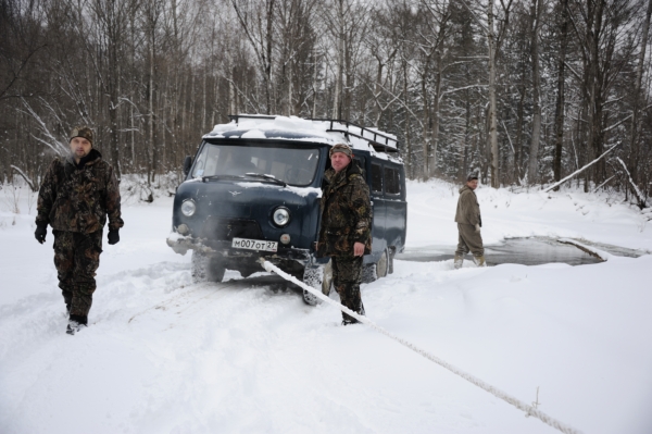

Борисыч! С уважением отношусь к любому мнению, но когда начинают говорить что надо было сделать в данной ситуации, я Вас выслушаю конечно и пожелаю чтоб Вы так непопадали. Я заезжал в тайгу один. А теперь ситуация - время 16-30, проваливаюсь в наледь. Полтора часа пытаюсь долбить, колоть, пилить, вывешить, надувать, сдувать, тянуть, подкладывать - все в одного (уже темно). По концове (совсем темно) срезает червяк на лебедке - проверил, думал палец, ан нет - карданы вращаются до редуктора нормально. При очередной попытке выскочить из колеи раздается сильный хруст в переднем левом кулаке, то ли сам кулак, то ли полуось, под водой невидно и колесо тупо стоит на месте. Валить набок смысла нет и не повалишь - колесо стоит в узкой и глубокой колее (кстате дна они так и недостали). До кедра 70-ть метров, как в одного можно было перетащить ствол длиной хотя бы метров 5ть? Бился часов до 22, потом пришлось оставить его и выбираться пешком до деревни в надежде что там стоят бульдозера или трелевщик (надежды неоправдались). А выдернуть его можно и буду выдергивать после НГ - две бензопилы,топоры, вагонный домкрат или трелевщик(ТТ-4) и 2-3 паяльных ламп. Опыт есть. Просто был вопрос - какие последствия могут быть, а не что надо было делать. Разбор над ошибками уже давно провел. Спасибо, что откликнулись. С уважением, Bizon76.
P/S. Неповеришь, Борисыч, со слезами на глазах уходил от него :P , просто других вариантов небыло, ну или были, просто в той ситуации непришли на ум

Прости, не хотел упрекать, так, мысли вслух. Просто на фотке один, значит второй фотографирует.

Посмотрел внимательно фото. Авто насколько я понял не всеми колесами в воде!!! Это уже большой плюс. Может экономически оправдано будет нанять пару-тройку мужичков в деревне и с ними попытаться сделать работу (долбить, пилить, толкать, поднимать и т.д.), чем сидеть и ждать 4-5 января + затраты на трелевочник будут. Наверняка в деревне есть такие ребята, которые готовы взяться за такую работу и не дорого. Любая работа все же лучше бездействия!

Был у нас случай, вынимали 66 из болота, вмерзший, лежал на раме. Применяли домкраты восмитонники двухштоковые подкладывая под них доски 50 мм.
Вырвали вместе со льдом вокруг мостов и лебедкой второго 66 через блок привязавшись задом к березе вытащили на берег. Дальше паяльными лампами
и монтажками с кувалдами лед убрали.Судя по фото подлезть с домкратом постепенно можно. Еще раз уазик видел как вынимали изо льда при помощи самодельной
треноги и ручной лебедки.
