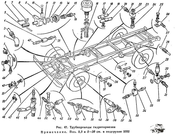

В каталоге 1983 г. найти его не получается... Трубопроводов к нему нет...

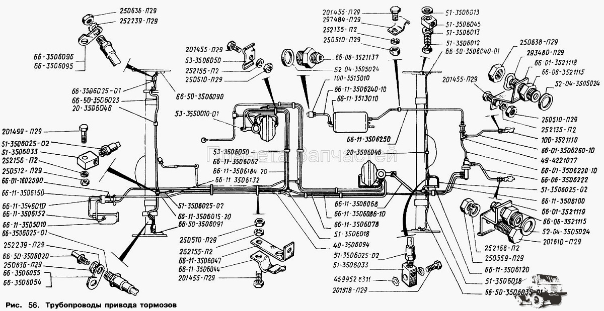

в электронном каталоге 1996 его тоже нетт...
