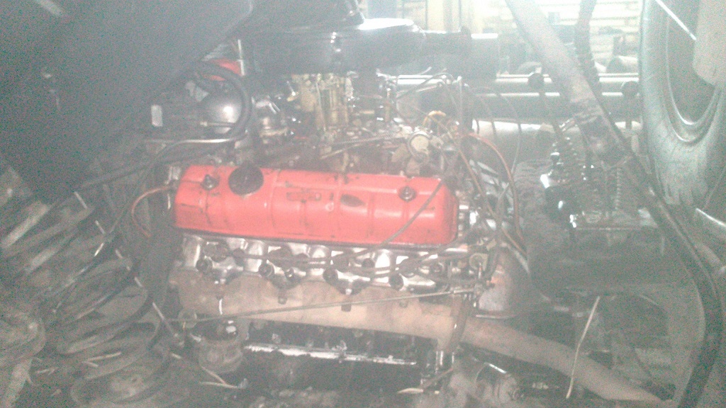

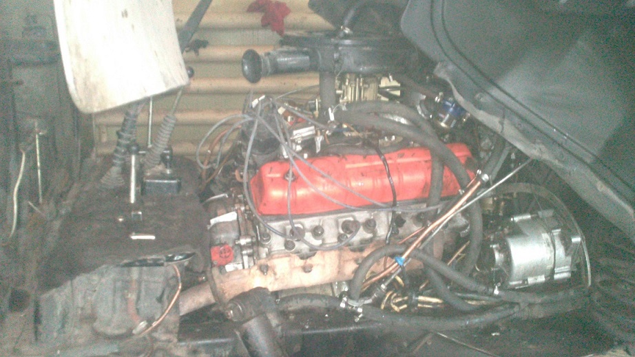

Похожие симптомы, начну с начала,Делал ремонт двигателя из-за попадания тосола в картер и за одним поставил новые головки под АИ-92 и вот началось,двигатель завёлся не троил не чего только через три минуты работы на средних оборотах примерно 2000-2500 оборотов в мин. пошёл дым из выхлопной,именно дым не пар,может у меня тоже что то перекрыло слив масла с ГБЦ,так как я вытащил щюп а там пусто,масто заливал по верхнюю риску,значит ено где-то собирается и не может слиться.
вот она моя головная боль

Re: масляный дым из трубы после кап. ремонта
Судя по фотке у тебя двухконтурная система.При первом запуске много масла уходит на заполнение системы.А вот дым это плохо,в первую очередь скинь крышки.если ничего интересного то сними масляный сапун,через него примерно видно что творится под пауком.

Sakhalinec писал(а):Судя по фотке у тебя двухконтурная система.При первом запуске много масла уходит на заполнение системы.А вот дым это плохо,в первую очередь скинь крышки.если ничего интересного то сними масляный сапун,через него примерно видно что творится под пауком.
Я воздушный фильтр ставил уже при работающем двигателе,и сапун вёл себя очень даже хорошо,не дымил.
Завтра посмотрю что под крышками,время тоже жмёт а надо ещё коробку снимать , там сальник побежал,вот так одно делаешь другое ломается,я за 1,5 месяца ремонта уже устал,но зато когда всё работает,какой это кайф

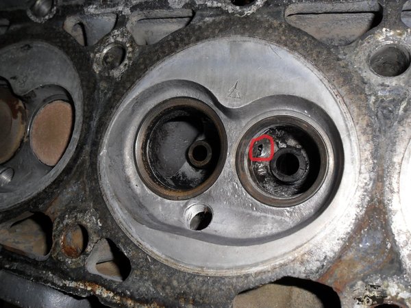

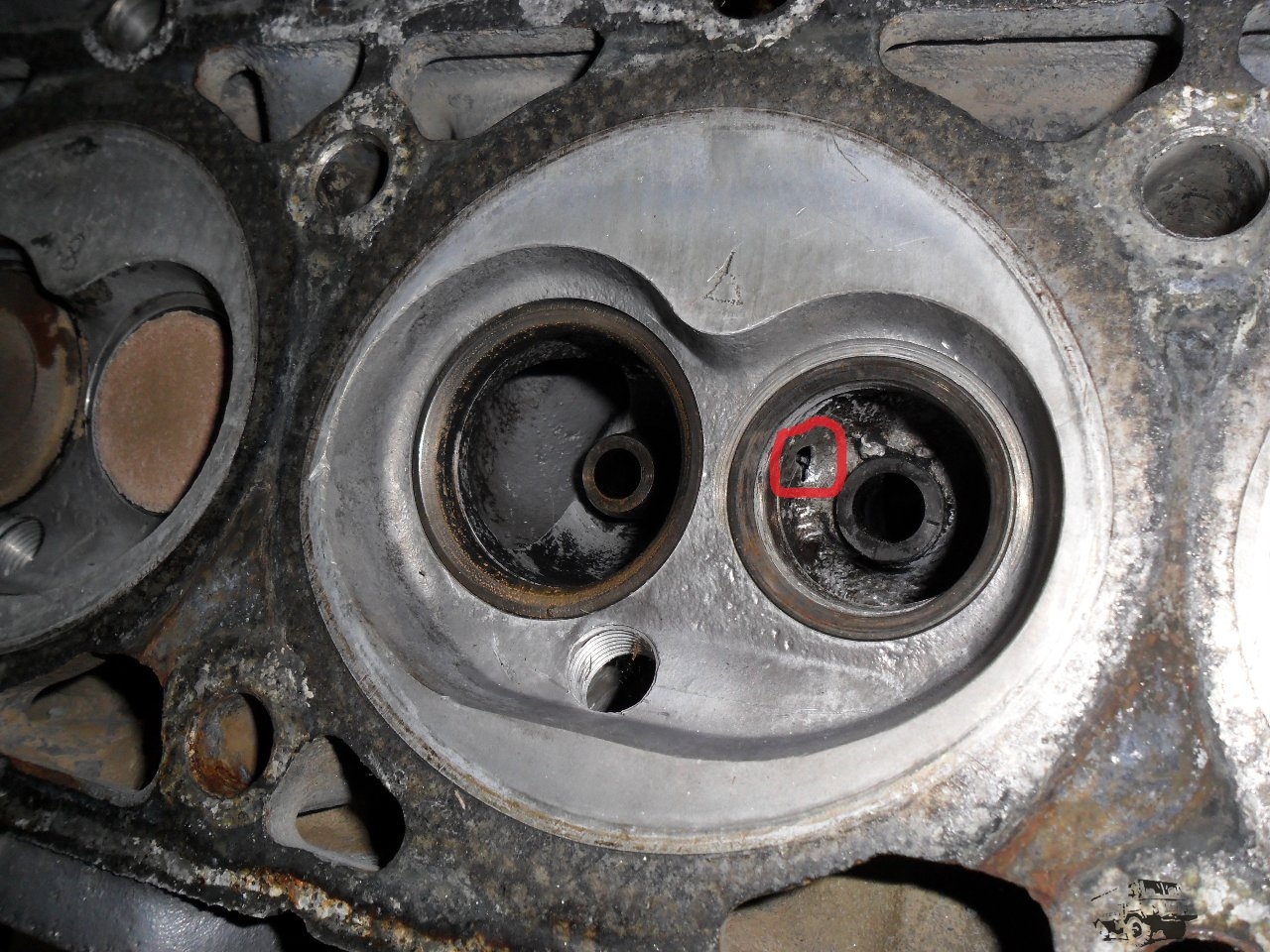

Вскрылась причина дыма из выхлопной на малых оборотах, на прогретом двигателе. Видимо микродефект при отливке над выпускным клапаном, при прогретом двигателе, тосол в микродозах поступал на клапан. На больших оборотах понятно ничего видно не было. На вкус и цвет дым был масляный.
После десяти лет эксплуатации коррозия проела дыру побольше и тосол внезапно пошел в камеру сгорания в больших количествах, как водится в дальней поездке, остановилась наша экспедиция на два дня, хорошо была связь и добрый друг, который оперативно купил головку в сборе и привез в ночь за семьсот км.

tuk писал(а):[post]362595[/post] Вскрылась причина дыма из выхлопной на малых оборотах, на прогретом двигателе.
Не факт!Ты ведь писал,что все свечи забрасывало маслом.При таком раскладе забрасывало бы только в проблемном цилиндре.Да и уровень тосола падал бы.
- tuk
- Сообщения: 2917
- Благодарил (а): 3 раза
- Поблагодарили: 107 раз
Расход тосола был слишком маленький, на глаз незаметно. Насчет забрасывания свечей, может поршневая еще не приработалась, и хз к чему приводит пропаривание камеры сгорания и видимо картера. По крайней мере после замены головки дым на холостых на прогретом двигателе пропал.
