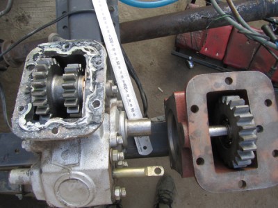

Зиловский КОМ подходит только проставку надо.

Я прикинул КОМ от ЗиЛ ММЗ , на место встает только вылета шестерни не хватает. Куда проставку?

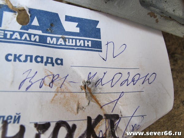

comandor писал(а): Объясните мне
Каталожный номер КОМ 33081-4202010. Подходит также и к воздушнику 6640.
Внесу ясность, а то тут уже про какие-то проставки пошла речь. С зиловской КОМ наоборот надо снять лишний металл - шестерня не достает до зацепления. Но это плохой план - остается очень тонкий фланец крепления, либо надо фрезеровать корпус КПП. В Нижнем делают гибридные КОМ по 12 500 руб. Оригинал стоит 20 т.р. Если бюджетно и надежно, то разбирать КПП и фрезеровать.

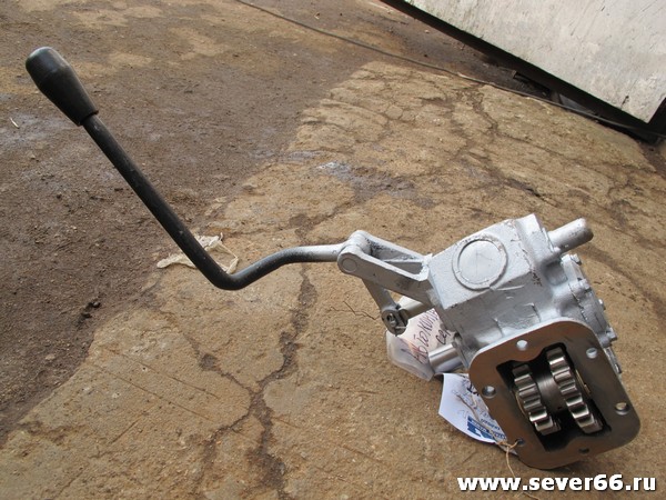

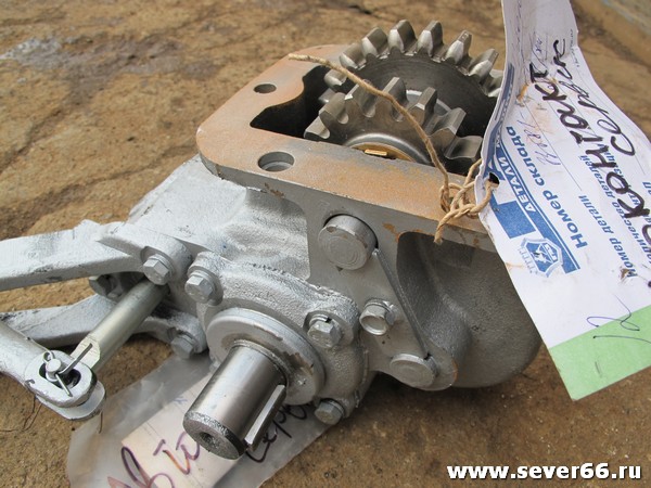

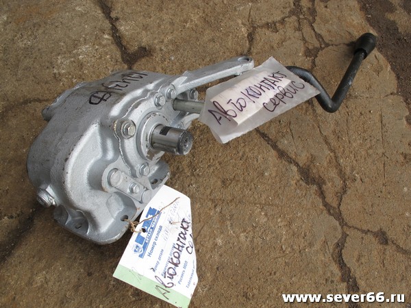

Получили КОМ для Садко.

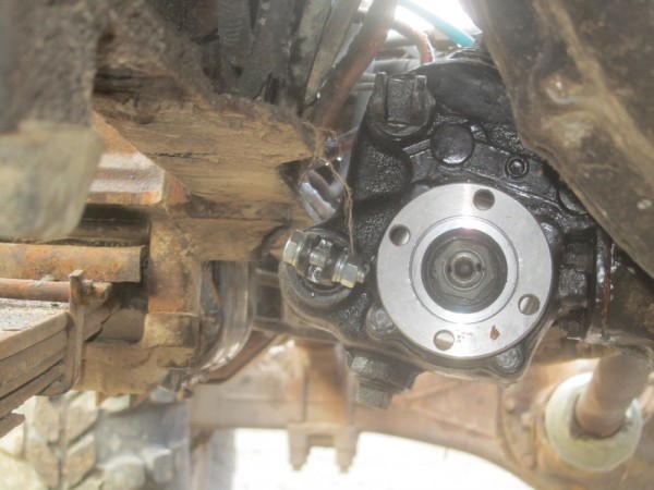

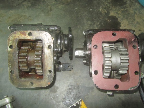

Юра, обрати внимание, что вал оригинальной КОМ выходит выше оси шестерен. Из-за этого у меня кардан и упирался в опору и плиту. А у гибридной(первое фото) - уже вровень с низом окна в корпусе. Вот, в этом и вся фишка, не считая денег...

Конечно обратил внимание :wink: Будем мудрить, у нас работа такая. Есть у кого фото заводской установки этого кома + лебёдка? Как они там карданы кладут?

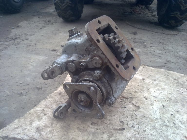

столько разных комов на газ 33081 бывает, так какой имеено нужен для стыковки с шишкиной лебедой? Есть у меня вот такой на примете а от чего он кто знает?
vanzan
Сообщения: 657
Зарегистрирован: 08 окт 2011, 17:23
Откуда: Россия.
Re: КОМ для ГАЗ-33081
Сообщение vanzan »
Заводило писал(а): от чего он кто знает?
Зил-131 или 157 с КПП.

Коробка зиловская или газоновская? Если газоновская, то только свой газоновский КОМ... Или снимать коробку, разбирать и фрезеровать привалочную плоскость под КОМ миллиметра 2-3...Тогда подойдет Зиловский КОМ... Есть контакты, кто делает и продает КОМы в Нижнем Новгороде...

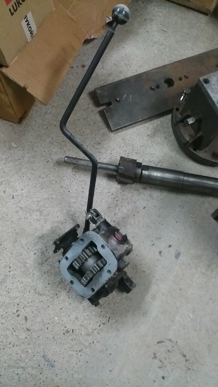

Приехал КОМ с Н.Новгорода за 18350р. Маленький, чёрненький, 16кг.
