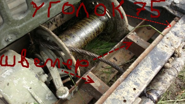

Я вот так сделал.
Сверху и снизу 75 уголок вложен. Чтобы сделать "дыру" под трос и ролики, пришлось немного и уголок прорезать. Уголок прикручен к раме на болты крепления бампера. Ролики крепятся не только к бамперу, но и к уголку. + передняя опора лебедки для крепости упирается швеллером на 65 в тот же уголок.
Из плюсов - то что бампер теперь крепче - крепкого.
Глаза боятся - руки делают!

Кстати, трос у меня сверху!!! Я не стал резать и гнуть уголок чтобы снизу его выпустить, просто оставил 25 метров троса (16мм) вместо 50 (постоянно перехлестывало и зарезало трос, намаялся!) и теперь на барабане намотка меньше - соответственно и скорость лебежения ниже

В принципе так и думал сделать усиление. Спасибо за фото.
Лебёдка у меня БТР. Но я сделал намотку снизу, путём извращения над уголком.
