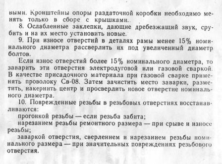

Сообщение Kairat »
варить можно, надо только электроды подобрать. В военных руководствах по ремонту эта тема раскрыта.

Сообщение Kairat »
вот почитайте скан из военного руководства
