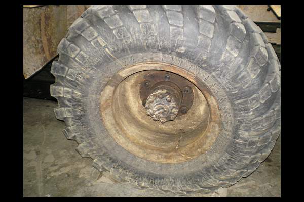

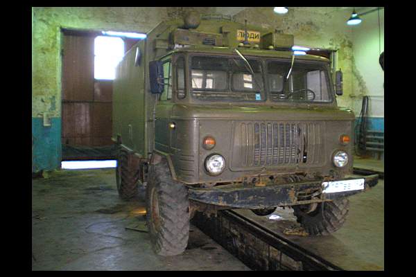

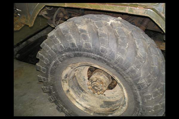

Колеса удачно перевернул. Уксуса не потребовалось - гайковертом гайки дисков спокойно открутились. А вот основные гайки удалось открутить только мясорубкой (отличная штука). Камеры перевернули. Все встало гут. Вылет колес получился достаточно приличный, придал уверенности на спусках при боковом движении и при раскачке. Но появилось касание передних колес кабиной при наезде одним из задних колес на препятствие. Сначала хотел срезать кромку арки на кабине, но косметика запланирована на январь, поэтому решил вопрос временно. Померил ход моста от подушки на раме до ответной части - 9,5 см. От колеса до кабины - 8,5 см. Купил подушки кабины, подрезал их до 2,5 см. и прикрутил их на ответные части на мосту, благо в них уже сделаны отверстия. Правда, при сильной артикуляции мостов, колеса все таки цепляют за кабину, но редко. Хотя кромку правой арки все же немного помял. Видимо резинки мнутся прилично при большой нагрузке.
Сейчас попробую влить фотки.
С уважением, Станислав

Теория понятна, но на практике все по другому. Теперь колесо в эту ямку (с рисунка
) просто не попадает. Таков и был смысл расширения колеи.
) просто не попадает. Таков и был смысл расширения колеи.С уважением, Станислав

kem писал(а):Замечу только для ТС, что удаление продольной оси симметрии колеса от оси поворота вызовет определенную нестабильность управляемости. Сиречь при наезде одним колесом на кочку руль будет "рваться" в сторону этого колеса. Стало быть:"Крепче держись за шоферку ...:![]()
Да, по рукам бьет очень сильно. Тем более, что гидроусилитель работает через раз.
kem писал(а):п.с. Интересно насколько увеличивается поперечная устойчивость при расширении колеи на 10-15см?
Не знаю на сколько фактически, но морально очень прилично придает уверенности. Только при переворачивании дисков колея расширилась не на 10-15 см., а на гораздо большее значение.

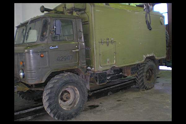

OSS писал(а):- а на сколько? Цифры вверху правильные?stanely steel писал(а):.....Только при переворачивании дисков колея расширилась не на 10-15 см., а на гораздо большее значение.
Прошу прощение за долгое молчание, не было возможности написать, заходил на форум в режиме чтения (с телефона).
Не скажу на какое точно значение изменился вылет, но из арки передние колеса торчат на 12 см в общем или на 8 см по протектору. В общем прилично. Задние торчат меньше.
Точнее замерить уже не смогу, т.к. отогнал свою "ши-ши" на реконструкцию кунга.
