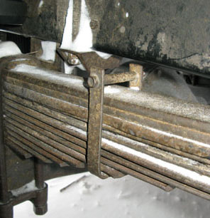

как усилить ресcоры на машину весом 6,6 тон

я тоже думал на счёт таких амортизаторов но пишел к выводу что на хорошей яме оторвёт нах кронштейны крепления

Дизельный Садко постоянным весом около 7 тонн.Третий сверху лист от Газели (кованый)решил нашу проблему с задними рессорами. Пользуем около трех лет.Думаю,
что данное решение оказалось очень удачным.
