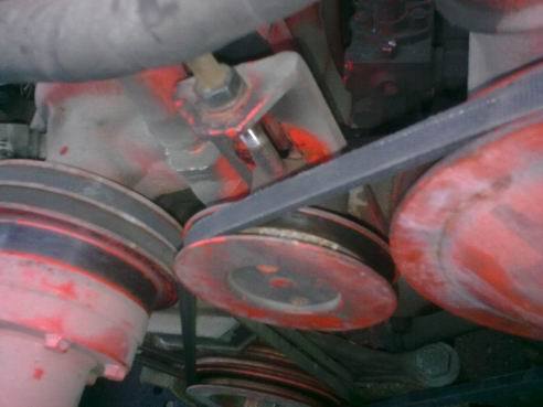

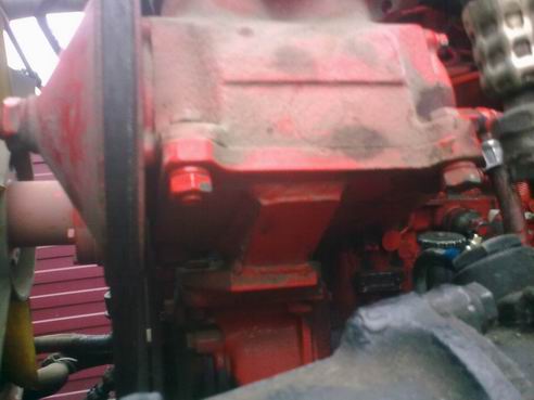

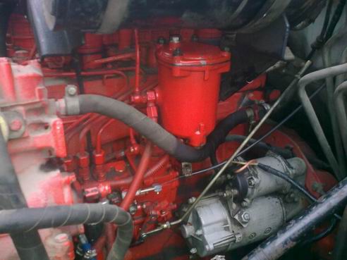

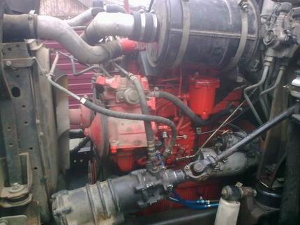

Фотки компрессора

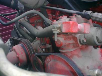

Re: Установка двухцилиндрового компрессора на дизеле Д-243.
Шланги подвода и отвда ОЖ
